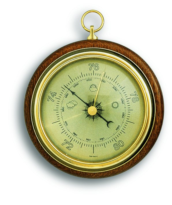

Zdravím přátelé. Nám barometr a zajímalo by mě proč tam jsou dvě stupnice?Té v kPp rozumím.Ale v jakých jednotkách je ta druhá stupnice?

to jsou mm rtuťového sloupce (např. 76 = 760mm Hg = normální atm. tlak))

Bývají tam Torry

Což je totéž...
Jinak ta druhá stupnice není původně v kPa, ale v milibarech, což se od hPa skoro neliší.
Já mám východoněmecký barometr z 80. let, tam už je dominantní stupnice v mBa, ale mmHG neboli Torr to má taky.

Nejsou ta čísla na malé stupnici spíš v hPa?

Jsou původně v mBa, ale s těmi hPa máš pravdu. V kPa by to bylo 10x míň.

Právě. Být to třeba 900 kPa, tak by to byl asi zajímavý tlak. Poněvadž na takový tlak se hustí pneumatiky u náklaďáku :lol:

Na mým je stupnice 720-800 mm/Hg a 960-1070 hPa.

Budík je fajn, ale aby ukazoval smysluplně to zataženo/oblačno/jasno, je potřeba ho nastavit na tlak přepočítaný na hladinu moře. Jinak už na Vysočině ukazuje skoro pořád ošklivo...

Nastavil jsem ho na aktuání tlak nad hladinou moře

Já barometr nastavil na tlak v hPa, co píše Ventusky.com přímo pro moji obec. Je tam údaj pro každou řiť v ČR. :wink:
Meteostanice Owim H13726A uhazuje jen o 2 hPa míň.
