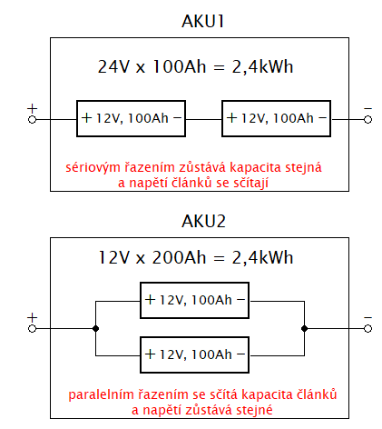

Evidentně nemáš ponětí, co je 1MWh.
1MWh = 1 000 000 x 1V x 1A x 1h
1MWh = 1 000 000V x 1Ah
1MWh = 1V x 1 000 000Ah
1MWh = 100V x 10 000Ah
a tvůj "případ":
1MWh = 666,66V x 1500Ah
atd...
Tak to dopadá, když se pletou pojmy "kapacita".
Když se v souvislosti s akumulátorem řekne slovo kapacita, jedná se obvykle o "proudovou" kapacitu, udávanou v Ah, která vyjadřuje součin proudu a času, po který lze z nabitého akumulátoru daný proud odebírat (a do zcela vybitého dodávat).
Energetická schopnost (zmatečně kapacita) akumulátoru je součinem proudové kapacity (Ah) a svorkového napětí akumulátoru (nebo jeho sestavy) a nemění se se způsobem zapojení článků baterie.
Kaniiisek píše:...A tedy hodnota v Ah, je celkem zavádějící v tomhle ne?
Zavádějící je údaj v kWh nebo dokonce v MWh(!), protože je odvozen od kapacity aku(Ah) a jeho svorkového napětí. Je to takové "páté kolo u vozu"...

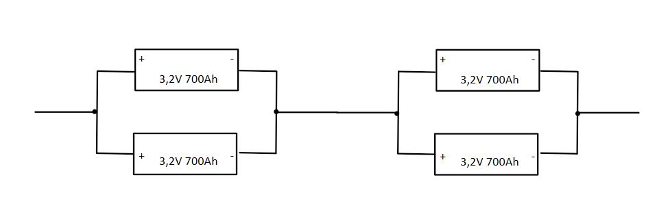

Pokud tedy už uvažuji o reálném zapojení LiFePo4 článků například, konkrétně třeba Winston 3,2V, 700Ah a výsledně potřebuji se pohybovat v rozmezí výsledného napětí 700-800V a proudovou kapacitu požaduji 1400Ah tak je nejvhodnější serioparalelní kombinace zapojení na obrázku, tím že výsledně by bylo 240 článků v takovém zapojení?
Nebo jaká je vhodné zapojení pokud požaduji mít baterie v jedné větvi?
