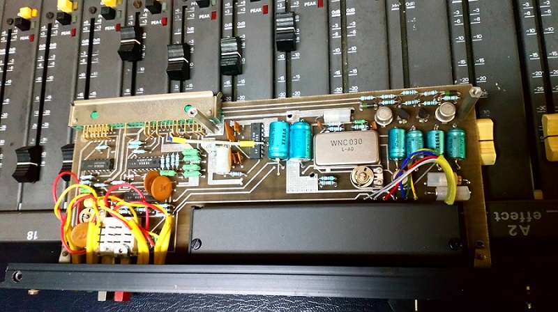

jurosdi píše:Mám nejaké moduly z mixu TESLA ESR 2808 a ten WNC030 tam je osadený.
Takže použitie v dobovej studiovej technike je od TESLA Elektroakustika BA.
V čem přesně je ten hybrid osazený?
jurosdi
Příspěvky: 165
Registrován: 07 led 2017, 00:00
#21 Příspěvek od jurosdi »
Sú to bloky "volume" pre jednotlivé vstupy. Blok má osadený 100mm ALPS ,vypínače ON OFF, SOLO a pod...plus nejaké Ledky. S toho pultu mám ešte bloky Kompresor-Limiter,ale tam popisované IO už nie sú. Pokúsim sa spravit foto.

#22 Příspěvek od jurosdi »
Tu je ten modul z mixpultu Tesla Elektroakustika.
#23 Příspěvek od sinclair »
WNC030 použila Tesla Elektroakustika Bratislava jen v jednom druhu modulu 5.generace, ve vstupním zesilovači, zapojení označené EZV125.
Pak docela rychle následoval návrat k diskrétní klasice, v podobě zapojení EZV126 s osmi tranzistory 2N a BC.
Mezitím posílali uživatelům stolů T-E-B nějakou úpravu s diodami a odpory, která měla bránit ničení HIO vlivem napěťových špiček. Přenášely se z primáru vstupního trafa, zpravidla od připojování-odpojování fantomů "za chodu" - jen vytažením kabelu.
Fotky modulů nemám, jen A1 schémata a revizní předpisy.
EZV125 má výkres z roku 1987 a diskrétní následník necelý rok po něm, takže to zřejmě fakt stálo za hovno.
Případně mohu část schématu EZV s HIO ofotit, skenovat to nejde.
Užitná hodnota 0, pokud zrovna nevlastníte stůl T-E-B.
jurosdi
Příspěvky: 165
#24 Příspěvek od jurosdi »
Tak tento modul má označenie ERP 137. Spravím aj foto čelného panelu z označením.
