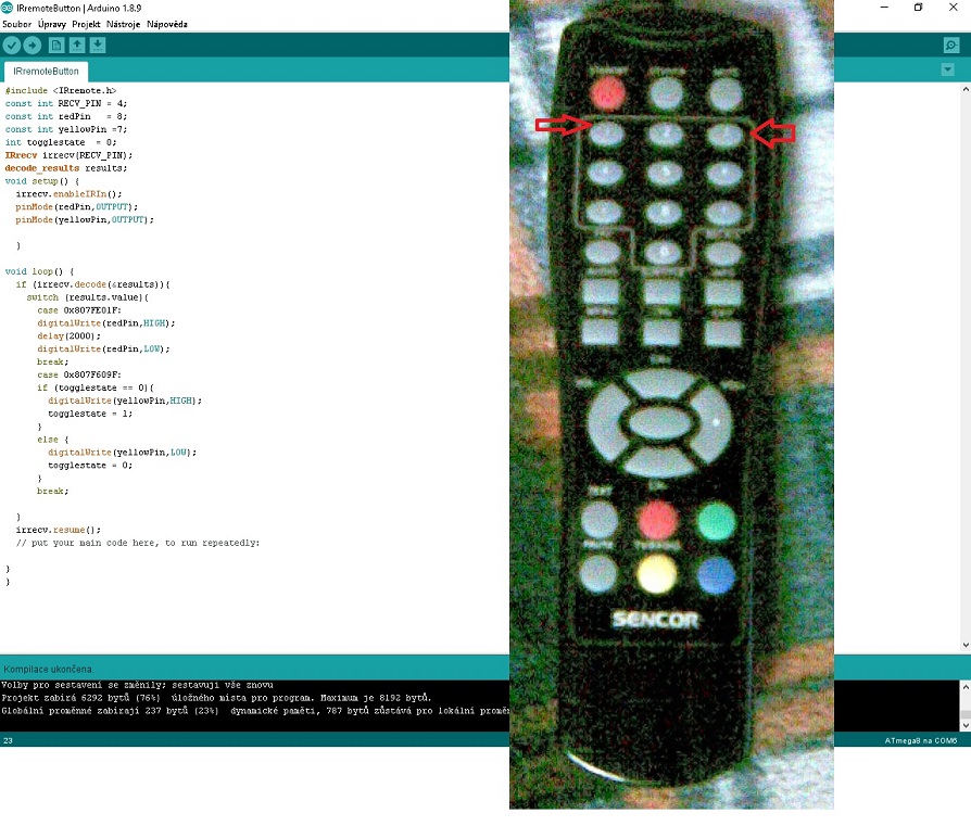

Udělal jsem si radost a koupil Arduino UNO a naprogramoval jsem si podle
https://www.youtube.com/watch?v=8E3ltjnbV0c funguje to tlačítko 1 a 3 dálkové ovládaní těší mne že jde to vleze i do atmegy8

Tento program si můžu upravit i na celé dálkové ovládání pokud mě vyjde paměť ve atmeze 328 která je v Arduinu Unu , ale jsem rád že se se to vleže i do atmegy8 toto jednoduché dvoutltačítkové ovládání a nemusím na to mít arduino uno.Na https://blog.podkalicki.com/attiny13-ir ... nec-proto/ je napsaný program pro Attiny13 sice to chce avr-gcc compilátor ale já jsem ho kdesi měl musím pohledat.Je zbytečné dávat součástku která má 28 pinů když tomu stačí 8 pin čip.

Tak že ho mohu použít , podařilo se mi přeložit ten příklad IRremote výše uvedený příklad pro attiny13 .

Tak světe div se mě to funguje na attiny13A ten https://blog.podkalicki.com/attiny13-ir ... nec-proto/ teď nejsem na počítači kde mám přeložený -výsledný soubor hex ale dodám funguje to na tom stelném ovladači co mám přílohu výše tlačítko 1,3,exit a vol+ :)
