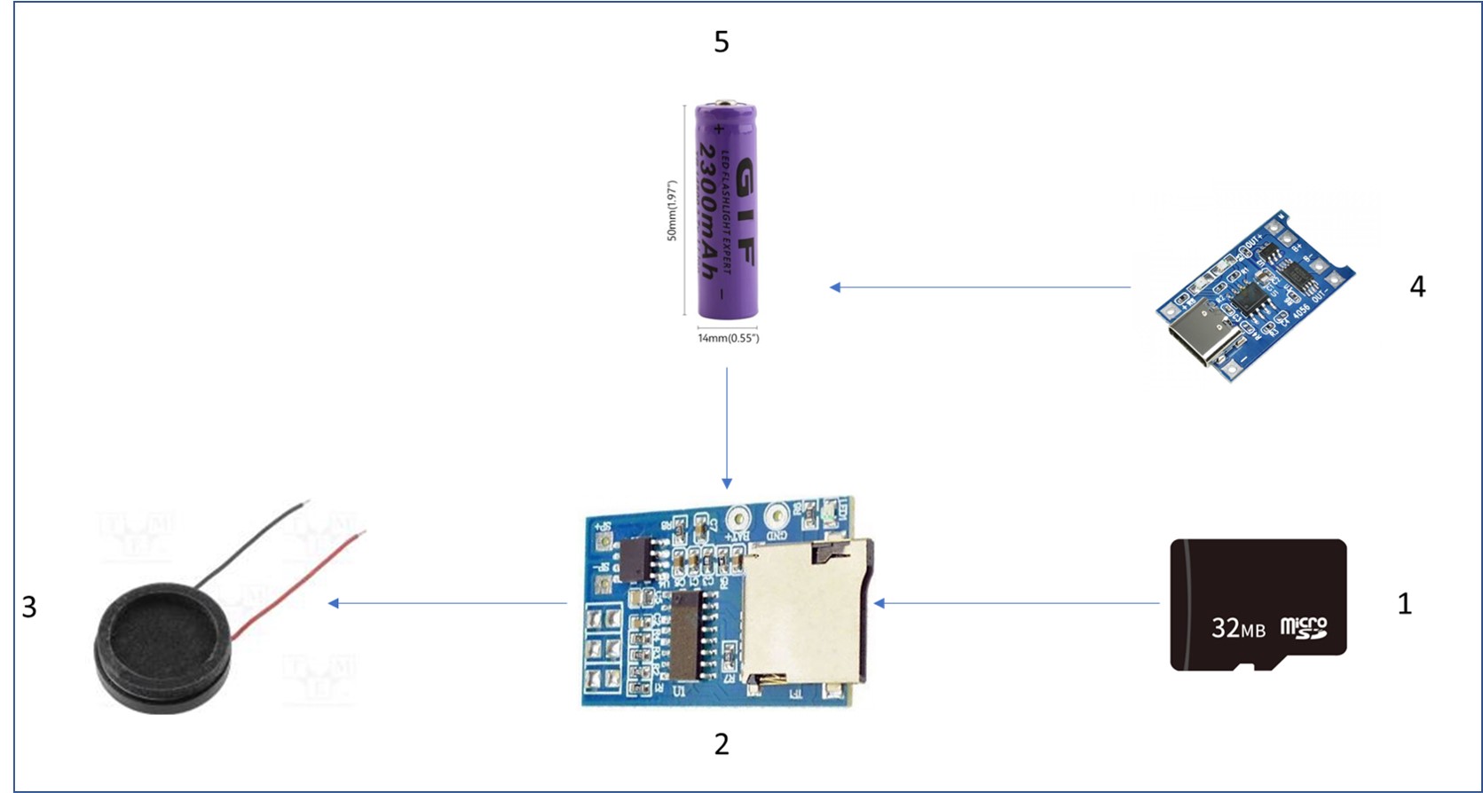

Pro produkt, který se budu snažit prototypovat, potřebuju sestrojit audio přehrávač s vlastním reproduktorem. Audio přehrávač by měl mít následující vlastnosti:
- Rozumně kvalitní reproduktor s průměrem okolo 2cm (přehrávat se nebudou písničky, ale mluvené slovo-> předčítaní knihy a poslouchající osoba nebude od zařízení dále než 50cm).
- Možnost vložit do přehrávače až 10 minutový audio záznam jako soubor z Počítače (na formátu mi nezáleží).
- Dobíjecí baterii, která bude dobíjena USB-C vstupem. Na jedno nabíjení by ideálně měla baterie zvládnout alespoň 5-10 přehrání audio záznamu o délce 10 minut.
- Přehrávač by měl jediné tlačítko a to switch On/Off. Po zapnutí začne přehrávat nahrávku od jejího začátku, v případě vypnutí a opětovného zapnutí pojede nahrávka opět od samotného začátku.
-Součástky by měly být kvalitní, aby vydržely nějaký čas, ideálně samozřejmě přes 2 roky.
- Tento systém pak budu vkládat do šasi, které si buď vyjedu na 3D tiskárně, nebo poslepuji ze dřeva to ještě nevím.
Zkoušel jsem pátrat, jak bych to mohl co nejlépe sestrojit a výsledek posílám v příloze. Bohužel, daná kombinace součástek přesahuje cenu 250Kč bez spojovacích kabelů, já bych ale potřeboval výrobní náklady stlačit někde ke 150 Kč.
Rád bych se proto zeptal, zda je jednodušší způsob, jak dané zařízení vyrobit

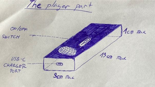

Ve druhé příloze zasílám také předpoklad maximálních rozměrů šasi, tam jsem ale ještě ochoten dělat nějaké kompromisy.
Všem dopředu díky za možné návrhy, jsem přesvědčen, že se můj čistě amatérský model nebude blížit nejefektivnějšímu provedení.

Nič lacnejšie a jednoduchšie asi ani nenájdeš... na slúchadlá to hrá celkom hlasno. Na ten repráčik - aj keď by to chcelo viac ohmový - to možno bude aj stačiť.
Kúpiš napríklad TU

Nebo použít DFPlayer

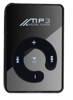

#10 Příspěvek od samec »
Repráčik kúpiš z číny za tretinvú cenu. Ostatné komponenty možno tiež.
Keby to šlo vyrobiť lacnejšie, určite by to už nejaký číňan vyrobil.
https://www.amazon.com/Icstation-Recordable-Button-Music-Board/dp/B01M35VHY5/

Ano do budoucna bych chtěl objednat větší množství eg. 200ks od každého až budu mít otestovanou tuhle součást produktu v rámci prototypu, takže poštovné by se mělo dát rozložit.
Mě šlo dotazem spíše o to, zda se to nedá udělat jinak, bez Mp3 přehrávače, bez SD karty, jaká by byla nejvhodnější baterie aj.
Přece jen tam potřebuju na začátku z pc dostat jednu nahrávku v délce max 10 minut a tu přehrávat pořád dokola a už ji neměnit.
Zkrátka zda neexistuje efektivnější cesta, než ta z mého obrázku, abych mohl vložit patřičné finanční prostředky do reproduktoru a baterie.

Myslím si, že ten přehrávač vyjde při kusové výrobě i na víc, než 500Kč. Pokud má vydržet 2 roky+, tak zcela určitě.
Stejně dobrý reproduktor se dá pořídit i za třetinu /při 10ks+/, ale kvalitnější akumulátor bude sakra dražší, než pajdu.
Zrovna tenhle GIF, zelený 2.500mAh, mi vydržel v občas používané svítilně necelý rok, s minimem nabíjecích cyklů.

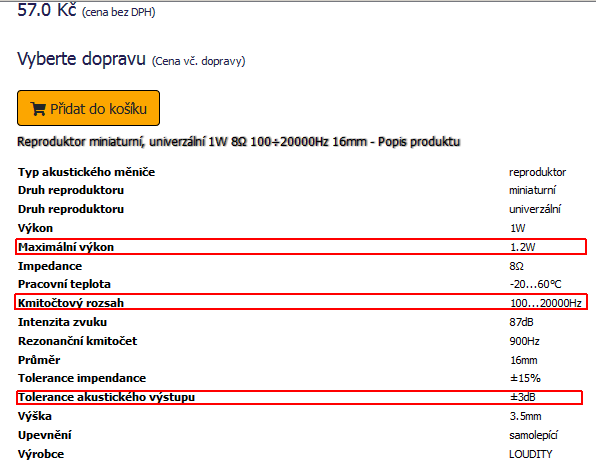

#14 Příspěvek od Crifodo »
Náhodou... parametry "reproduktoru" jsou velmi zajímavé.
