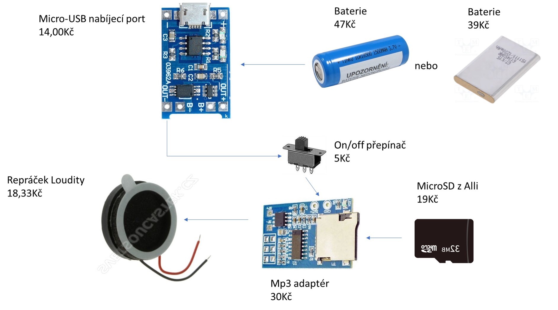

Myslím, že to udělám tak, že pro začátek půjdu dražší, dětskou cestou, abych produkt jako celek zkusil co nejdříve na trhu a zjistil, zda je o něj vůbec zájem. Pokud by se objednávky měly začít posouvat z desítek, někam výš, z Vašeho vyjádření chápu, že je správná cesta zadat onen obvod specializované firmě, která by obstarala jednodílný prototyp a případně i hromadnou výrobu, protože asi nebudu schopen to na základě návrhu vyrábět sám. S takovou investicí rozhodně nemám problém a díky moc také za typ využít VŠ studenty, to rozhodně udělám.
K mému dětskému modelu. Snažil jsem se dneska hledat a pracovat spíše s velkoobchodními cenami +50 kusů a vyšla mi z toho následující skládačka:
Výsledkem jsem se dostal ke 130Kč a schéma přikládám. Chtěl bych se zeptat, jako baterii bych měl ideálně zvolit z těch dvou možných + jaký kabel mám použít, abych to všechno připájel dohromady? Je nějaká lepší metoda jak ty kabely přichytit, než pájení? Hádám ne.
Díky všem za připomínky a tipy, tohle řešení už je pro mě na výrobu většího počtu kusů únosné. Teď to musím smontovat tak, aby to co nejvíce vydrželo.

Vyrabet komercni vec z tohoto je fakt hovadina.To se hodi maximalne tak pro overeni jestli bude funkce celeho bazmeku vubec k necemu.
Dnes ti cinan vyrobi a osadi desku i v 2ks serii za par kacek, viz treba zde https://jlcpcb.com/smt-assembly kde obcas maji dokonce akci na osazovani zdarma. Schema a desku na takovou vec neni problem navrhnout za jedno az dve odpoledne, nejvic casu zabere napsani softu.
Ono vubec poustet se do takoveho projektu stylem "mam napad, neumim nic" neni zrovna nejlepsi postup. Muzes si vylamat zuby na pro jineho bezproblemovych vecech a produkt uplne zbytecne pohrbit. Takze bych radil pribrat nekoho kdo elektronice rozumi.
A uplne nejdriv bych ti radil, zverejnit k jakemu ucelu konkretne ma cela vec vlastne slouzit. Abys po rozjezdu vyvoje nezjistil, ze cinan podobnou vec uz vyrabi za zlomek tve ceny.

Mám nepříjemný pocit, že skládat podobný přístroj z "blackboxů", o kterých není známo, jak přesně fungují, bude bez znalosti elektroniky nemožné.
Myslím, že ten postup stylem "naletuju dráty sem a sem, připojím tohle tam, od tohoto modulu k dalšímu - prostě nebude fungovat, nebo v nejlepším případě véélmi špatně.
Na první šup by to nefungovalo, ani kdyby byly ty jednotlivé komponenty z kvalitního materiálu a spolehlivě funkční, měly dobře ošetřené vstupy a výstupy, nebyly nijak citlivé na změny napájení atd.
Nechci Tě odrazovat, to určitě ne. Ale takhle to fakt nepůjde, hodně toho už naznačil termit.
S použitím vysloveně hračkového sortimentu z aliexpresu, to opravdu bude skoro nemožné.

Tieto moduly su super vec na prototypovanie. Proste si to pospajas, otestujes ci to vobec ma zmysel, pripadne doladis software. A potom si pekne navrhnes dosku, kde pouzijes zapojenia tych modulov, pripadne prisposobis pre seba.
nakoniec to rozoberies a mozes vymyslat nieco ine.
