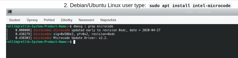

Nicméně pokud jde tedy "jen" o aktualizaci "Microcode intel", tak v linuxu na to stačí jedno kliknutí... Respektive 2 - spustit a zavřít... ( https://www.intel.com/content/www/us/en ... yout=table )
Jdu to udělat i na tom NTB...
Pokud je to ještě něco jiného, tak budu rád i za další nápovědy...
Krom teda toho prvního odkazu z druhého příspěvku této diskuze...
EDIT: ještě odkaz: https://www.cyberciti.biz/faq/install-u ... are-linux/
