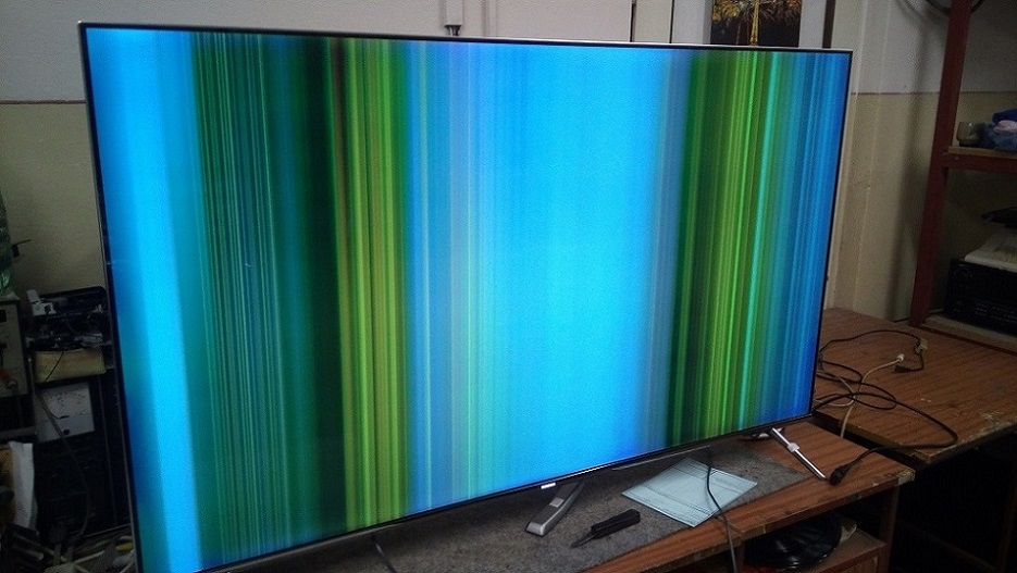

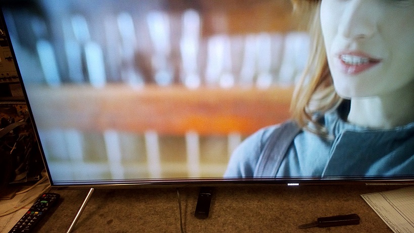

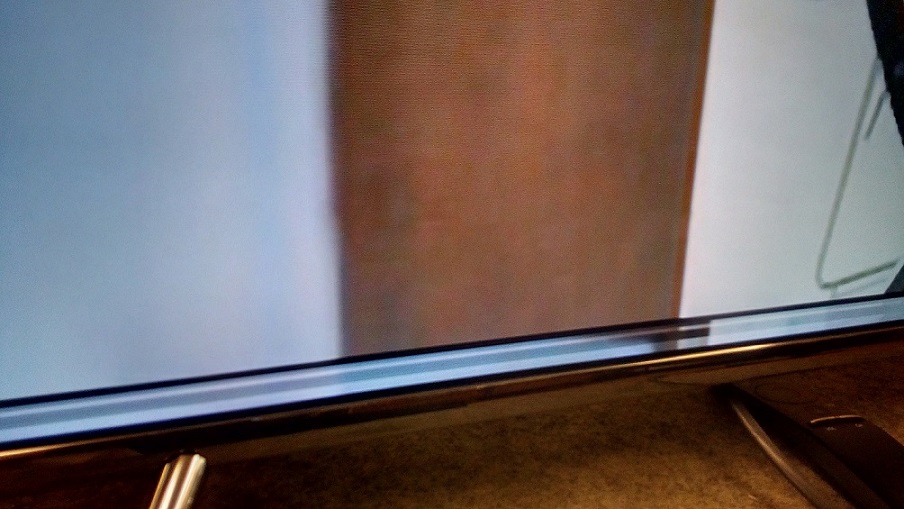

Zdravím. Je toto vadný panel alebo nie? Samsung rada KS7000 po cca hodine na spodku obrazovky skáče v 2 sekundových intervaloch cca 3 cm horizontálny pás, obraz sa preloží a rozmaže. Neskôr sa objavia zvislé farebné pásy, ktoré sa ale menia s obrazom. Po vypnutí a znovuzapnutí obraz nabehne OK, ale znovu sa to opakuje, teraz už skôr. Panel, main, Tcon ? Rozobrat to zatial nemam ako, TV nieje u mna.

Když to nemůžeš rozebrat, tak to neřeš. A až to budeš moct rozebrat, tak si přiznej, jestli máš na to vrtat se do elektroniky u panelu. Vlastní LCD panel je v pořádku, ale napětí na elektronice u něho (za T-Conem, jestli ten tam je) někde hapruje. Ano, může to být i něco jiného, ale to uvidíš až to budeš mít v rukách, jak se to bude jevit. Pokud ale do toho moc neděláš, tak se do toho zbytečně nemontuj, není to vždy tak nějak jednoduché.

Pravdupovediac sa mi do toho ani nechce púšťať. Je to 55" a ten krepý, bezskrutkový zadný dekeľ na dvoch zvislých drôtoch. Ja tiež nepredpokladám vadný panel ako taký, len ma mätie ten prejav poruchy. Uvidíme, či sa na to odhodlám...

Nevím přesně, ktetá část elekttlroniky panelu to dělá, aleznám příčinu této závady: dlouhodobé přetěžování LED diod. Tento problém jsem měl u Grundigu. Asi 6 cm spodní okral plechu zadní strany panelu se během několika minut provozu rozehřál, a s postupným zvyšováním teploty se u spodní hrany displeje objevil zmiňovaný asi 2 cm pás. Dalším "vytápěním" začaly na displeji objevovst svislé čáry, pásy a jiné neřádstvo. Po vypnutí a zchládnutí tv jela pár desítek bteřin zcela normálně. Po několika "cyklech" se závada rychle zhoršovala. Razantním snížením podsvituba ochlazováním dolní části plechu panelu sr závada částečně potlačila, zůstal praktickybjen ten spodní pruh. Ale pozdě bycha honit. Pokud někomu se snažím vysvětlit nutnost rozumného podsvitu, setkávám se s arogančí až téměř agresivitou. Takovým přechytralým pitomcům radit je házením perel před svině.
