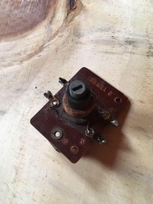

Zdravím,
chcel by som sa na Vás znalejších a skúsenejších otočiť s prosbou - pred nedávnom som pri upratovaní elektrovecí našiel túto cievku. Snažil som sa pátrať po nijakých parametroch, ale nič som nezistil. Na cievke je uvedené "JISKRA 3", a jednotlivé vývody sú očíslované. Zaujímalo by ma teda aký je to teda typ, resp. na čo sa používal.
Vďaka za pomoc :)

toto vyzerá byť cievka pre AM prijímače z výroby niekdajšej Jiskra Pardubice ÚSVD, presný typ budú vedieť odhaliť pamätníci.

Družstvo Jiskra Urbanice pustilo do světa jak celé cívkové souprvy pro přijímače, tak různé cívky pro stavebnice. Tato vypadá právě na modul anténní cívky ze stavebnice středovlnného audionu, ale typ ani jméno si opravu nepamatuji.
Co takhle změřit indukčnosti mezi vývody?

nebude to jen "odlaďovač" mf kmitočtu ?

Tuhle cívku si pamatuju z nejranějšího období svého bastlení. Je to středovlnná cívka pro krystalku z družstva Jiskry Pardubice, později Cyklos Urbanice. Pro jednoobvodobý přijímač nemá dostatek vývodů, chybí anténní a zpětnovazební vinutí. Označení měla myslím SVO157, ale ruku do ohně bych za to nedal. Byla k dostání v každé Elektře. Jo, to byly časy....

jirka5 píše:Tuhle cívku si pamatuju z nejranějšího období svého bastlení. Je to středovlnná cívka pro krystalku z družstva Jiskry Pardubice, ...
Jj - je to ona. Taktéž si ji pamatuji z r. 1959 - to mě bylo 13 a taky jsem začínal.
Tranzistorové přijímače z let 60tých, na sluchátka.
