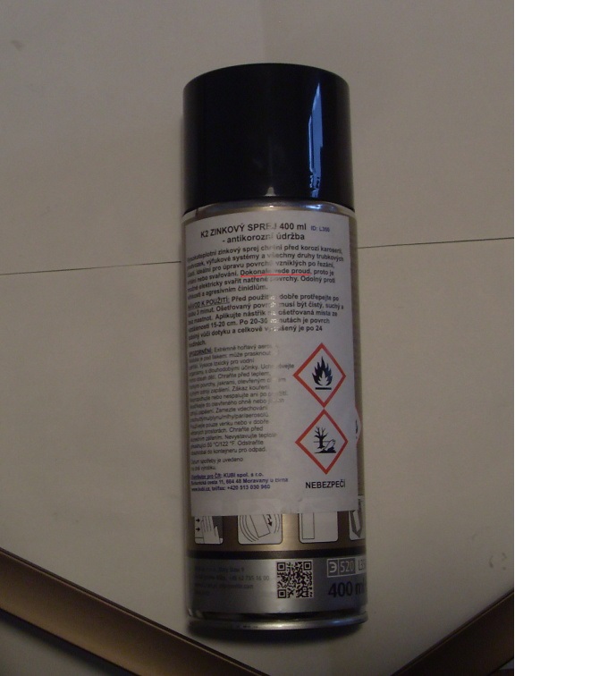

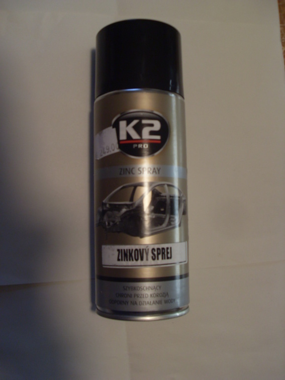

https://www.schuller.eu/cs/p/prisma-tech-zinc2
Podle bezpečnostního listu by měl obsahovat 5 až 10 % práškového zinku. Jedná se mi o jeho použití pro obnovu stínění u lamelových a nožičkových elektronek.
