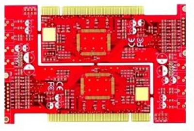

Už drbnutejšiu stránku ako ich som nevidel. Žiadne informácie na požiadavky som nenašiel, je tam iba Upload Gerber Files. Niektoré nápovedné texty sú o ničom, odkazy odkazujú na prázdnu stránku, a keď sa pohrám s nastaveniami DPS, tak sa dá nastaviť aj nenastaviteľné (napr. pozlátená doska za 2$). O frézovaní nikde nič, a ako ho dostať z EAGLE, o tom už vôbec. Ale nejako sa to musí dať, na stránke majú DPS aj s frézovaním, ako táto červená.

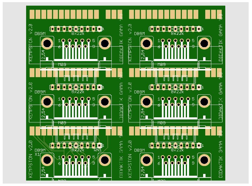

Ahoj,
chtěl bych si nechat udělat plošné spoje na JLCPCB. V Eagle jsem si je vložil vedle sebe, ale u RS232 konektoru mi obrys zasahuje do vedlejších desek. Nevíte jak toto vyřešit ? Jde to udělat i jinak než editací součástky ? Druhý dotaz je k V-CUT. Jak se řeší ? Mám dát desky přímo jednu vedle druhé a nebo použít mezeru mezi ně ? Rozměr jedné desky je 25x43mm. Desky jsou od sebe odděleny čárou ve vrstvě dimension s tloušťkou 0. Díky moc

Potisk musis upravit v knihovne, nebo zvetsit desku, pokud ti tech par carecek navic na te desce vadi. V-drazka se dela presne jak rikas, ve vrstve dimension.

Len maličkosť: popis na odmaskovaných kovových plochách nerobia, nebude tam, tak aby si nebol prekvapený. Preto je dobré popisky posunúť aj ďalej od prekovov, na nich pokiaľ niesu maskované tiež nebudú.
S editáciou súčiastky pozor. Ono to edituje priamo originálnu knihovňu, už som na to doplatil. Lepšie je si urobiť kópiu knihovne, alebo rovno novú knihovňu kde je iba tá konkrétna súčiastka a editovať ju tam.
Upraviť popisky sa dá aj takto mazane: exportujem si do čiernobieleho BMP obrázku iba vrstvu s popiskami, napríklad v 600 DPI (ale stačí aj 300). Následne si tento obrázok upravím napríklad v maľovaní ako chcem, môžem pridať texty vlastným fontom, obrázky, odmazať čo nechcem atď. Potom v eagle dať importovať BMP, vybrať 600 DPI a vrstvu do ktorej to chcem, najlepšie je nová vlastná vrstva. Nezabudnúť ju pri kopírovaní alebo premiestňovaní zapnúť, inak ostane na pôvodom mieste. Nakoniec pri exporte do dát pre výrobu treba ako vrstvu pre popisky vybrať túto vrstvu.
Iná možnosť je použiť iný konektor, ktorý má skromnejší popis. A posledná možnosť je namiesto konektoru dať iba diery, čiary, kruhy... skrátka si ho na doske nakresliť vlastnoručne. Len sa to potom zle routuje keď tam nič nieje. :wink:
Ešte ma napadlo. Čo tak použiť konektor nie uhlový ale priamy? Ten má menší popis, ale inak by mal byť zhodný, takže pri osadzovaní bude jedno ktorý sa tam dá.
