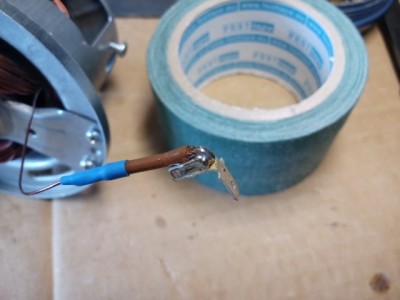

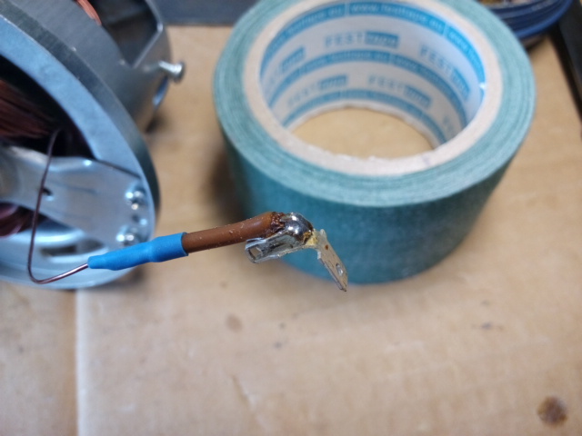

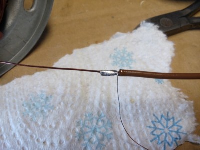

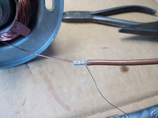

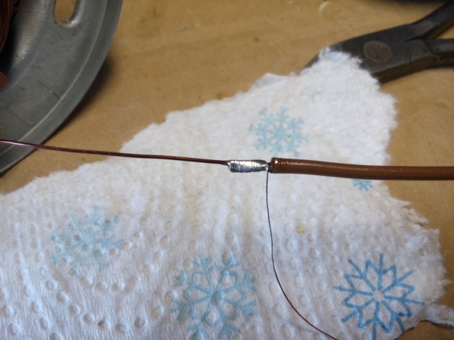

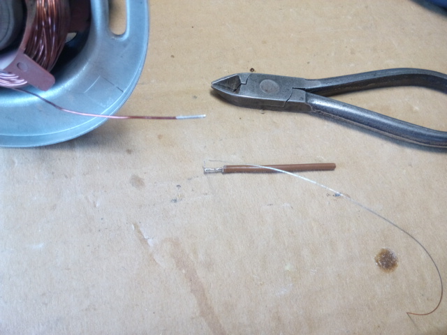

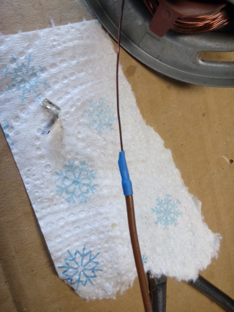

Motor poskládaný, vysavač zkompletovaný, odzkoušený a předaný majiteli, snad nějaký ten pátek bude zase sloužit.
Přikládám nějaké fotky z napojování upadlého drátu.
Nakonec jsem ještě konec napojeného drátu obalil páskou na koberce.
Licnu jsem nafest připájel ke konektoru
Izolace smršťovačkou
Následné propájení cínem
Oba pocínované konce jak drátu tak licny přiložené těsně k sobě a ovinuté pocínovaným drátkem
Konec drátu zbavený izolačního laku a pocínovaný. Vedle leží připravený kousek licny s odizolovaným a pocínovaným jedním koncem a přichyceným pocínovaným drátkem 0,3mm
otakarv
Příspěvky: 3967
Bydliště: Čierne pri Čadci
#24 Příspěvek od otakarv »
Ještě jedna fotka co se nevešla do předešlého příspěvku.
Konec napojeného drátu spolu s licnou jsem dodatečně zaizoloval páskou na koberce

Ještě to vinutí zafixovat, třeba vteřiňákem. Při tom fofru a průvanu by ten spoj mohl odpadnout. A pak to bude OK.
..to bude jen ňákej odpůrek
otakarv
Příspěvky: 3967
#27 Příspěvek od otakarv »
Především děkuji všem za užitečné rady a podporu.
Borec, to nejsem, jenom jsem nepospíchal a podle svých letitých
zkušeností abych nekonal zbrkle a vše si několikrát raději promyslel a také zde na fóru prokonzultoval.
Nadpojený drát jsem myslel že zafixuji silikonem ale nakonec to nebylo potřeba neboť se mi to podařilo udělat tak že se ten drát nepohne (nešponuje, jenom je akorát) a ta páska na koberce má také pozitivní funkci fixace.
Každopádně provoz vysavače ukáže jak se dílo podařilo. :wink:

Je třeba si uvědomit, že motor točí skoro 20.000, vinutí má 60-80C a okolo vinutí projde všechno, co nezachytí filtr. Takže tam je pěknej průvan. Nedej bože, pokud někdo uvěří blábolům o mokrém vysání.

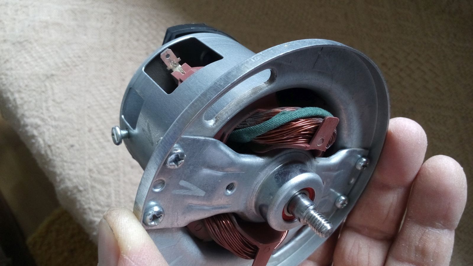

Dík moc za rady! Stalo se naprosto to samé. Motor jsem rozebral vcelku snadno, rotor šel vyklepnout - vyjelo ložisko z krytu.
Ale nakonec jsem musel rozhodit i stator. Je tam spousta prolisů, které jsem musel odvrtat. Ten přívod se sice ulamuje u té kontaktní kleštiny, ale ten konec se někam namotal a urval se ve vinutí. Sice jsem to prodloužil - použil jsem Váš nápad s ovíjeným spojem, vodič upevnil, ale upřímně - objednal jsem rovnou nový. Když jsem viděl jeho stav uvnitř, tak je to jen na chvíli a ten druhý vývod upadne brzy také. Je to tak bídný nápad, že bych to zařadil mezi "kurvítka".
otakarv
Příspěvky: 3967
#30 Příspěvek od otakarv »
Ten motor nebo lépe řečeno vysavač zatím kamarádovi funguje tak doufám že jsem to udělal dobře. Každopádně s Tebou souhlasím že to upevnění konce vodiče nějak nedořešili, pro montážníky na výrobní lince je to snadné ale v provozu se to moc neosvědčilo.
