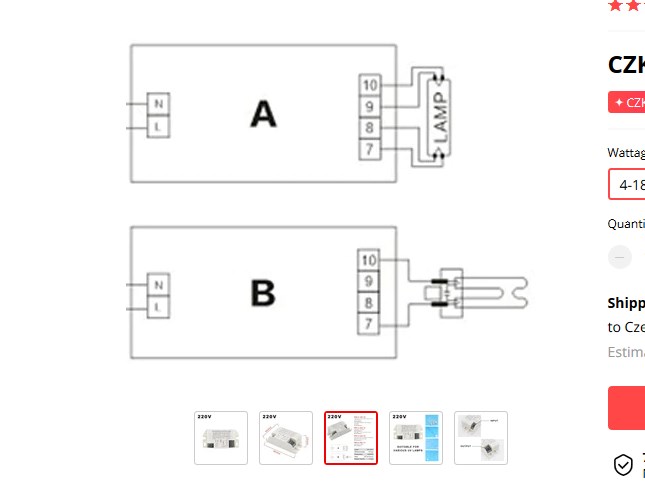

termit256 píše:Potrebujes k tomu neco takoveho https://www.aliexpress.com/item/4000003867597.html
tam podle obrázku zapojení v tý patici je jen kondenzátor a ne startér

Pro ty co si ještě nepoposedli - v trubici žádný startér není, jen kondenzátor. Proto bude muset použít předřadník z nějaké úsporky podobné watáže.
Když jí kuchneš, k trubici povedou čtyři dráty, z toho dva budou spojené přes hnědý nebo zelený kondenzátor (někdy jsou tam kondenzátory dva, jeden v sérii s ještě dalším prvkem). K té Tvé zářivce připojíš ty zbývající dva. Potom to má naději svítit.
Tlumivka mu fakt nepomůže...

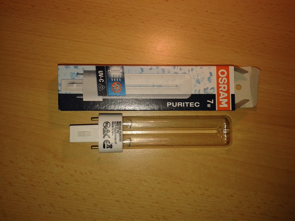

Tak to beru zpět, že potřebuje tlumivku. Ale podle patice (G23) Kterou jsem na předmětné trubici viděl to vypadalo na tlumivku. Já si objednal germicidku 7W a je na tlumivku. Mám i tlumivku, a svítí slabým namodralým světlem. Startér v patici. A Sinclair se pleteš jak funguje startér v zářivce. V klidu je rozepnutý.
