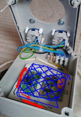

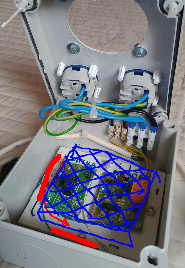

Zdravím,
je to jen takový pokus o pomoc ... viz návod:
1. "Anténa nesmí vést ani se nesmí křížit s kabely se síťovým napětím 230V."
...pod krabicí časovače se v metrové vzdálenosti nachází velký vzduchovací motor,
který ale běží 24 h/den.
2. "Spodní strana modulu osazená SMD součástkami a je citlivá na statický výboj".
Bylo by možné spodní stranu vyfotit?

1/ ano to zalakování bych zkusil nejprve zespod. Samozřejmě desky PCB odmontovat a před aplikací vysušit (fén, horkovzduška, atd.)
2/ jak víme rozvod 230V nám může indukovat rušení
2.1 zkusil bych vyrobit primitivní kryt, který by obsahoval kovovou vrstvu (hliník, měď) a tím by odstínil ony kabely 230V od plošných spojů. Ten RF modul nechat mimo kryt. Pokud bude vrstva přístupná dotyku tak spojit se žlutozeleným drátem.
2.2 Plošný spoj s modulem bych se snažil napolohovat co nejvíce daleko od čási 230V, např. změnou layoutu v rozvaděči.

Doma na stole všechno maká bez chyby, mám zkusit nejdříve odstínit samotný vzduchovací motor ? V tom motoru jsou pořádné cívky ... i když mezi motorem
a tim mojim bazmekem co jsem vyfotil je vlastně plech, je to celý regál , 10cm
od země 1 police plechová s motorem, 2. patro je další plechová police se
s tou mojí krabicí, jestli se tam něco nakmitává z těch cívek, tak se může
přenášet i do silové části mmojí krabice s dálkou i časovačem.

takže proběhl lak + zkrácení všech vodičů silové části, celou bednu jsem
umístil o 1 m výše
Zítra začínám se zkušebním provozem, ale místo zapojeného čerpadla
bude zatím jenom lampička, abych viděl co se děje už zdálky.
Ještě mě napadlo, jestli se někdo vyjádří z praxe mám tam napájení ze
spínaného zdroje. Ten zdroj je v jedné z těch dvou zásuvek (230V)
Třeba u našich řídících jednotek máme v manuálu napsáno, že zdroje musíme
používat pouze ty, které májí vedené mínus v opletení napájecího kabelu.
Normálně se to nedá poznat, vždy na konci kabelu bílá + , černá minus,
pokud se kabel zkrátí, tak jsem čuměl, že mínus je vedené , jako u koax. kabelu .
