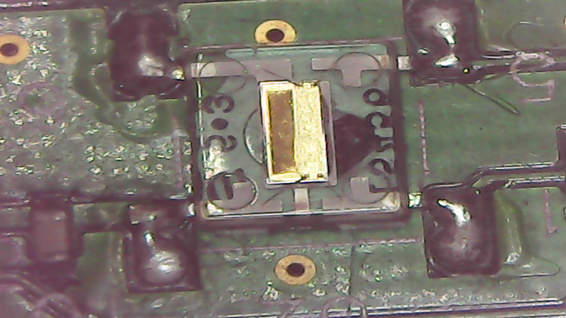

Jen mě to zajímá, co je to za součástku? Z druhé strany je osazena také.

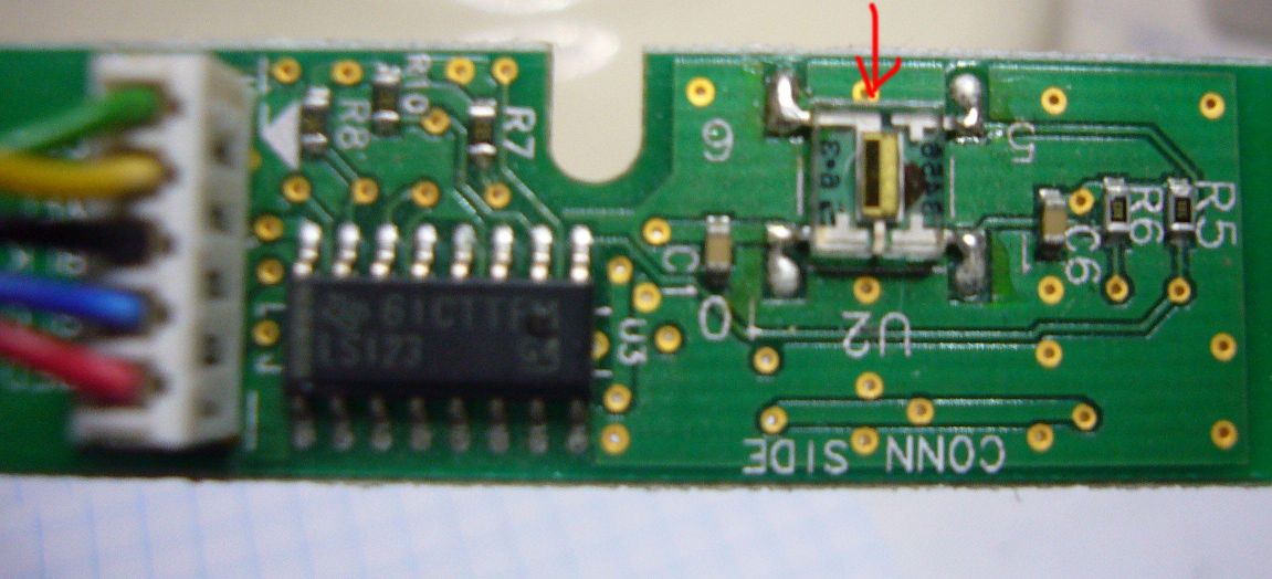

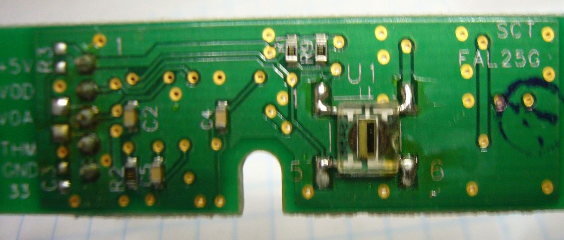

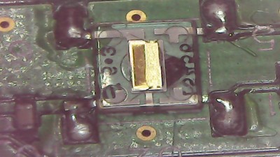

Bohužel nevím. Omlouvám se za špatnou fotku ale nedokázal jsem to makro udržet v ruce bez třesu. Průhledná hmota 4,5 x 5 mm, první nápad byla dvojitá LED. Pod lupou to má zlaté přívody a celé to je velice "pěkné". Druhá strana a pokus o přiblížení.

Já tam vidím zespodu napsané 6,3. Tak mě napadla nějaká indukčnost nebo pojistka. První dojem, že by to mohla být i LED jsem měl také. Ale z té fotky toho opravdu moc vidět není. Kolik to má vývodů? Jde to propísknout? Jinak písmenkem U se označují aktivní prvky...
PS: Když jsem to psal, ještě jsem neviděl ty doplňující obrázky.

Má to označení U1 a U2. Tak to bude nějaký specl. integráč.

Zajícův Component tester říká, že to je dioda, přesněji dvě diody. Zlatý pruh je jedna a tmavší pole druhá. Když to ale chci písknout tak jsou částečně vodivé oběma směry.

Až teď jsem si všiml, že pod maskou, skoro neviditelný je u konektoru nápis LEXMARK. Takže Hall by to být mohl ...

Není to reflexní optozávora?

Myslím, že jsi to trefil. Na dotaz optical sensors and reflex vyhazuje Google aspoň něco relevantního. I když přesně tohle jsem neobjevil, pravděpodobně to bude ono. Při testu nic nevidí ani foťák, takže to bude mimo IR.
