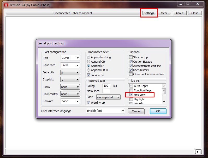

Čím sledovať HEX dáta z Arduina na Windows 10? Serial monitor od Arduina zobrazuje len unicode hieroglify.

nevím jestli je to co potřebuješ, ale mě to vyhovuje
https://www.compuphase.com/software_termite.htm
Edit:
přehlídl jsem W10, já mám W7, ale mělo by to taky jít

#3 Příspěvek od nekmil »
"Termite" používám na W10 bez problémů.

Nejak mi to nejde. Arduino serial monitor mi zobrazuje prichádzajuce dáta, takže Arduino niečo posiela. V Termite nič.
#5 Příspěvek od ok1hga »
a vypisuje to data ze správného portu ?
máš ho správně nastaven ?
pro W10 můžeš taky zkusit Real Terminal
Příspěvky: 6669
#6 Příspěvek od samec »
COM5 9600 bps, 8N1, no handshake.
Rovnako ako v Arduine.

včera jsem dělal nějaký úpravy u známého a měl na PC tenhle terminál "CoolTerm".
Funguje i pod W10, zobrazuje HEX a umí zachycený data ukládat do txt souboru....
