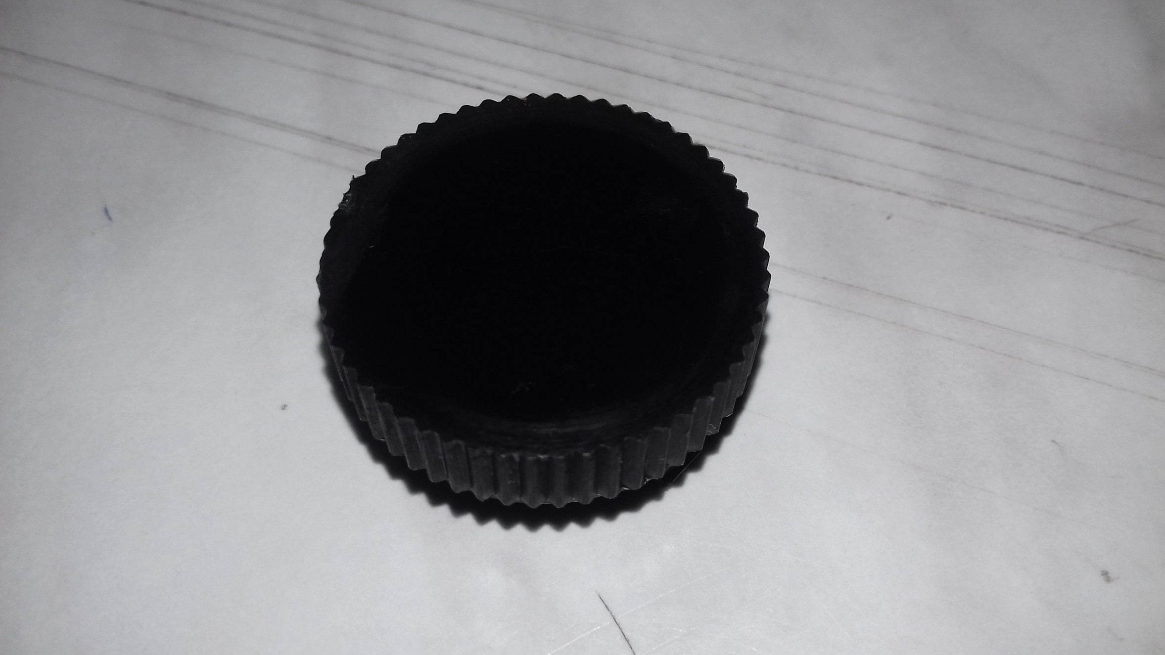

Zdravím přátelé.Bohužel nemám foto ani parametry co potřebuju ale zajímalo by mě hlavně pod čím hledat tyhle potenciometry? Co je to za označení?

Ptám se jen všeobecně.Jde mi hlavně o ten typ s kolečkem.

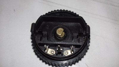

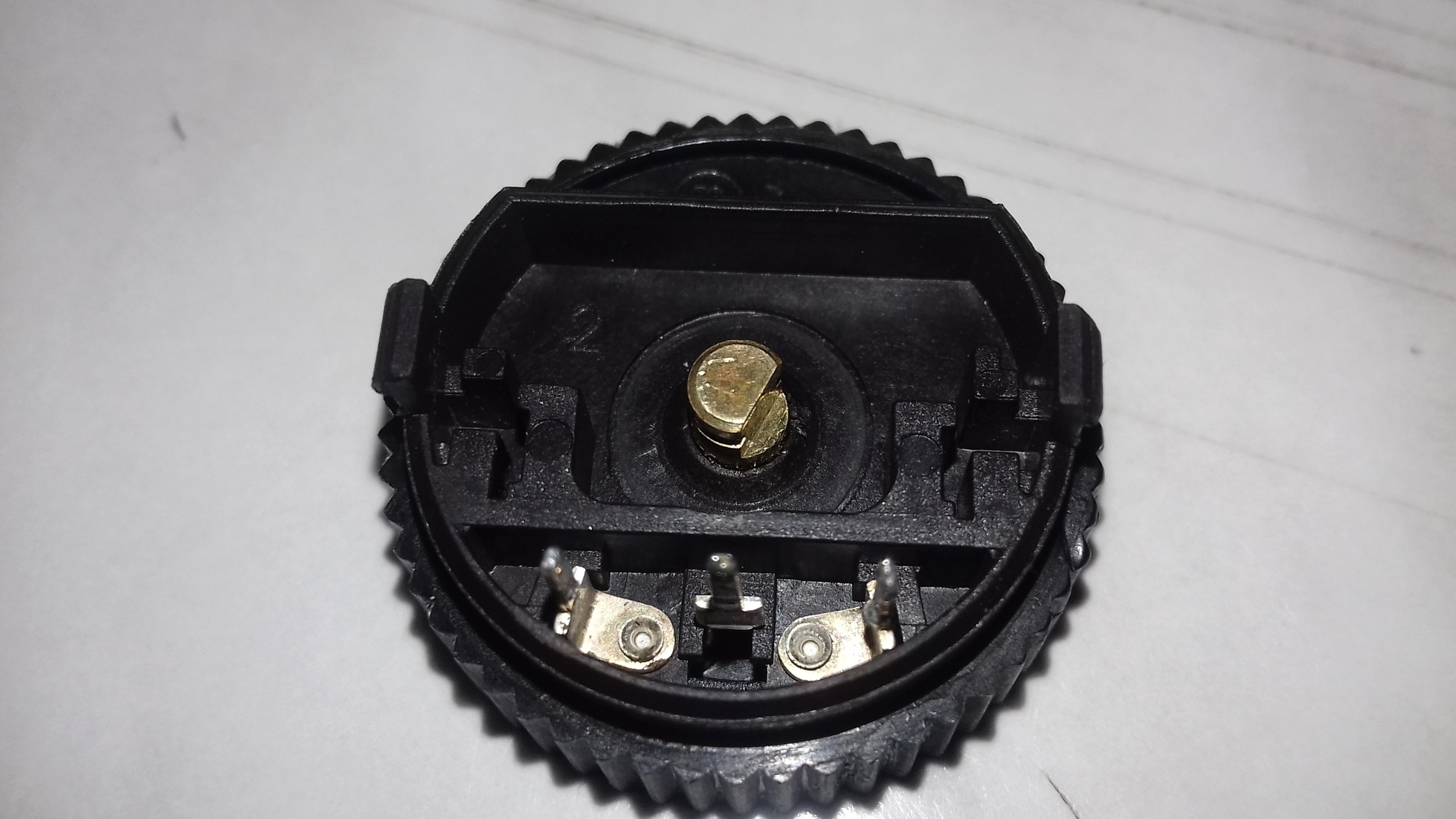

jedná sa o poteciometer k náradiu DUSS P60 priemer je 25mm a výška 10mm a hodnota 25kΩ

Hledej pod číslem Elektronika 636333 to je pro AGP 125 - 14 DE FESTOOL. Ale už nějak nejsou v prodeji. Já bych možná jednu mohl sehnat...Když tak SZ.
nebo tohle
http://www.elektro-czesci.com.pl/elektr ... -(60403951).html
