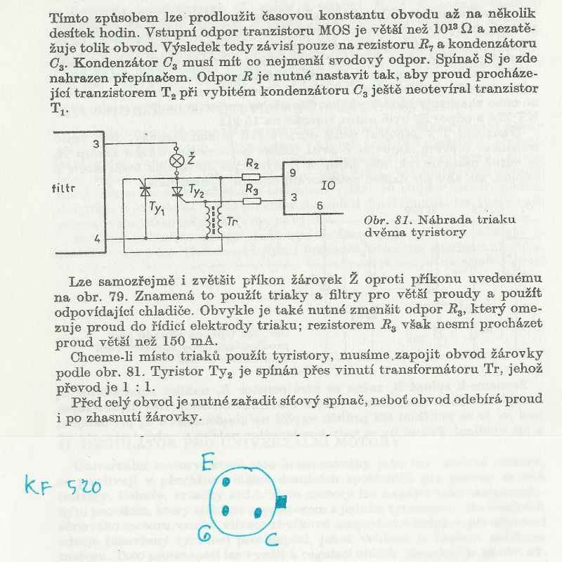

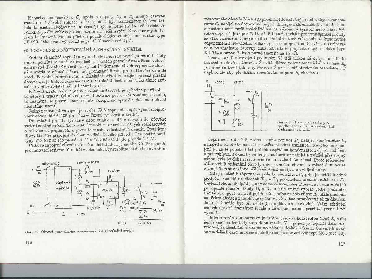

Zrovna řeším podobný problém. Potřebuju, aby se žárovka během 15-30 minut plynule zhasínala (je to pro řízení světla do kurníku). Našel jsem zapojení s MAA 436 (z knihy "Amatérská elektronika v domácnosti a při rekreaci"). Dneska jsem si s tím trochu hrál, ale nepodařilo se mi dostat delší čas než asi 3 minuty. Jsou tam 2 verze zapojení - zkoušel jsem obě dvě, ale rozdíl moc velký nebyl. Ještě mě napadlo řešit to po "skocích" - generátor s 555, pár děličů a CMOS4017, který by přes tranzistory připojoval různé odpory k MAA436.
Máte nějaký lepší nápad? Rád bych využil tu MAA436, protože jsem našel hotový plošňák i s odrušením a stačí dodělat "pouze" to ovládání.
