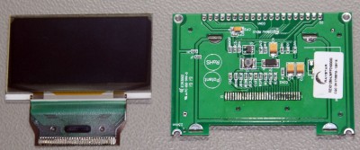

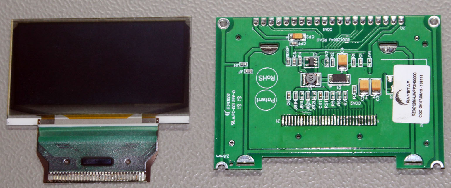

pepito
Příspěvky: 315
Registrován: 10 kvě 2005, 00:00
Bydliště: V okolí Brd
#10 Příspěvek od pepito »
To Forbidden: není to displej Nivona?
forbidden
Příspěvky: 9442
Bydliště: Brno (JN89GF)
#11 Příspěvek od forbidden »
Jj, 🤐 OLED z Nivony.
