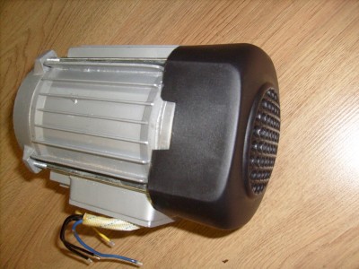

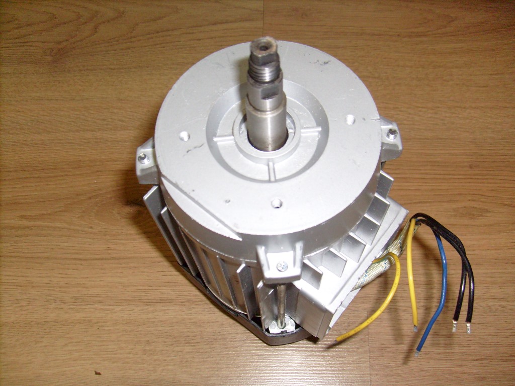

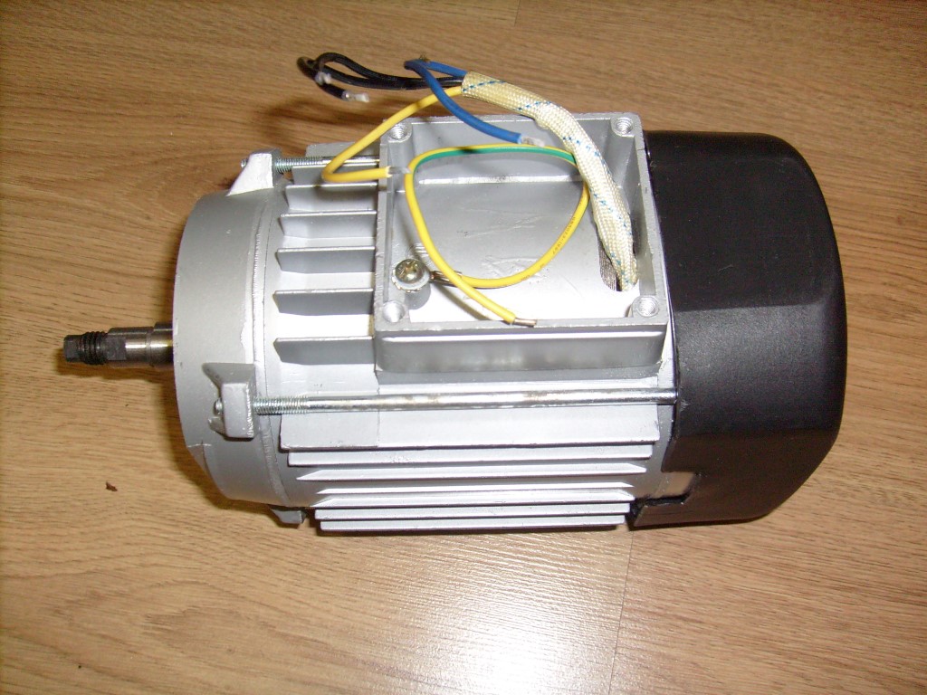

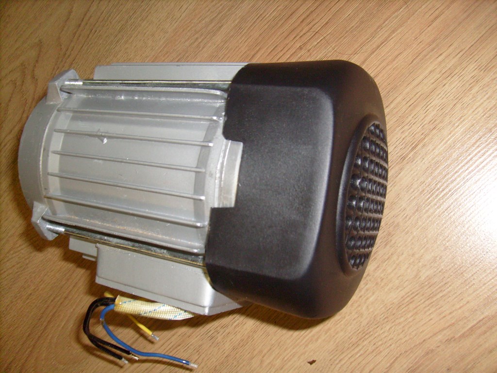

Prosím o pomoc s identifikací tohoto elektromotoru. Není na něm ani čárka podle které by šel identifikovat. Je nový zřejmě jednofázový, má čtyři vývody dva černé, modrý a žlutý + zelenožlutá kostra.
Změřené odpory: černý - černý 0Ω
černý - modrý 7Ω
černý - žlutý 27Ω
žlutý - modrý 20Ω
Na délku má 20cm a průměr 10cm.
Nepotkal jste se sním někdo, nevíte jak zjistit jeho parametry?? Děkuju.

Pripomína mi to motor na pieskovú filtráciu.

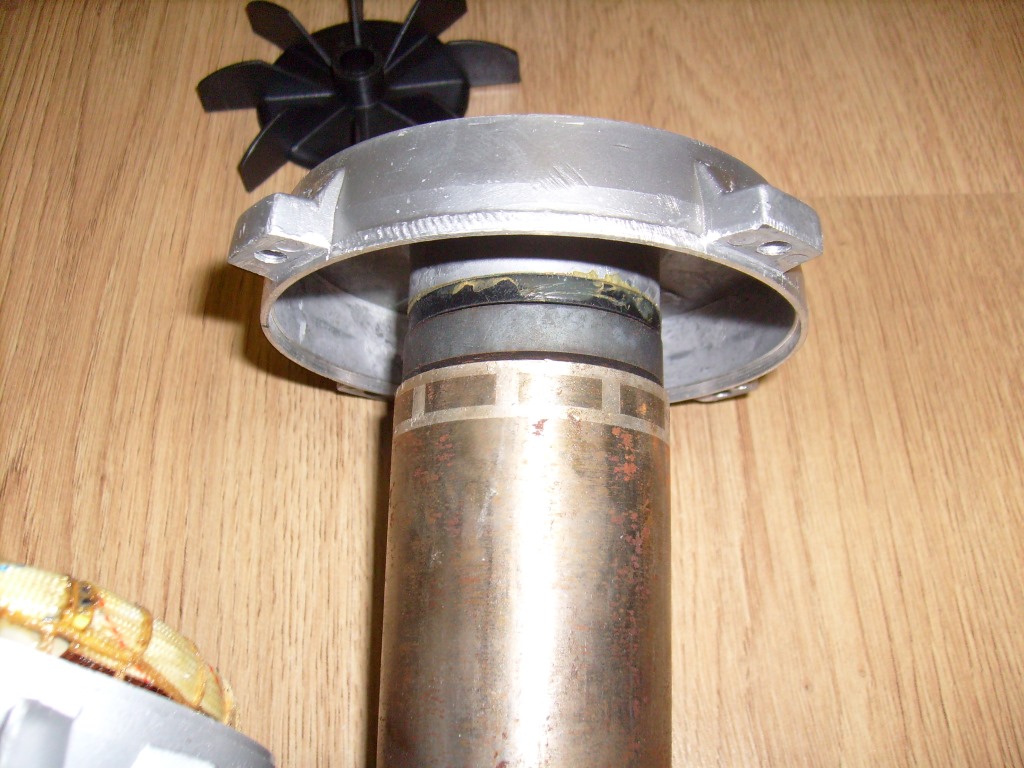

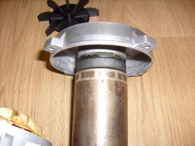

Není vzadu pod tím krytem brzda?

Pod zadním víkem je opravdu brzda. 8O
Jinak je navinutý jako normální asynchronní motor, jenom ten rotor je nějak "jiný".

Tak to bude nejspíš z nějaký "kočky" na zvedání břemen.
Rotor bude posuvný a odtahován elmag. polem statoru od brzdy. Na stejnosměrnou brzdu to nevypadá. Nevedou k ní dráty.

Ten dělený rotor může být snímání otáček. Připomíná mi to motorek šnekového přikladače kotle. Brzda, snímání otáček

TomasX teď mě tak napadá když jsi to měl ještě po kupě a zkoušel jsi otočit rotorem? To k vůli té brzdě. Po rozebrání nebyly tam nějaké vratné pružiny?

Ten černej kroužek mezi kotvou a zadním čelem je silný magnet. Axiálně se posunuje po hřídeli, ale otáčí se s hřídelí (asi klínek nebo drážky). V klidovém stavu se dá dost těžko otáčet rotorem proti zadnímu čelu. Pokud ten magnet posunu směrem k rotoru, jde hřídel úplně lehce. Už jsem se s takovou brzdou setkal v pohonech před okenních rolet. S tou brzdou mě pomohl "kovar" viz jeho příspěvek.

Odhaduji z dřevoobráběcího stroje . Dal bych tam 10µ do 20Ω a přes 6A jistič pustil . Na 95% china , která se zde mění na jiného výrobce . Pár podobných jsem měl a použil . Byly levné . :lol:

Udělal jsem to přesně jak jsi napsal a běžíííííííííííí.
Odběr 1,23A, nehřeje se, ještě si pohraju s kondikem a je to OK.
Při zapnutí silně "cvakne" brzda a při vypnutí další cvak a dost rychle se zastaví.
