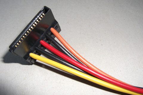

Netušíte někdo zda některé PC komponenty využívající SATA napájecí konektor z PC zdroje využívají i 3,3V? Některé zdroje totiž na SATA konektoru oranžový vodič 3,3V mají a některé ne. Používají se i redukce na SATA které taky 3,3V nemají. Já jsem se zatím nesetkal s tím že by něco při absenci oranžového vodiče v konektoru nefungovalo. Proto je mi záhadou proč ten oranžový někde je.
(3.74 KiB) Staženo 1212 x

to bude dáno ATX specifikací
že to většina komponent nepoužívá je věc naprosto odlišná

Mám pocit, že to chtěly nějaké 2,5 HDD/SSD. V 3,5 provedení nikdy nic neprotestovalo.

HDD 3,5" se SATA jsem měl rozebraných spoustu, ani jeden neměl fyzicky připojenou větev 3,3V do elektroniky.
Ale je možné, že existují i nějaké zařízení, na které si teď hned nikdo nevzpomene, ale je u nich potřebné přivést 3,3V.
