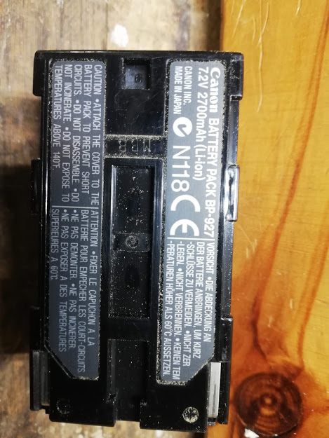

Zdravím ve spolek. Švagr uklízel šuplíky a našel světlo ke kameře canon. Pěkně svítí a mně by se hodilo místo baterky večer na zahradě. Bohužel nabíječku už nenašel ,baterie se vybila. Jakou nabíječku použít na nabíjení ,čím by šla baterie nabít?
Dík Milan

zacni zmeranim napetia na baterke , ak ma menej ako 5,6V , asi uz nemusis riesit nabijanie
ma ta baterka iba 2 vyvody , alebo ma vyvedeny aj stred (jedna sa o dva clanky 3,6V) - podla toho by sompotom riesil nabijanie.
pripadne vykuchat a z aliexpresu kupit balancer na dva clanky li ion.

Baterku teď nemám u sebe v týdnu změřím. Do nedávna jsem světlo používal, svítilo. Myslel jsem zda by to nešlo nějak jednoduše nějakým zdrojem, nebo nabíječkou od něčeho. Jakým napětím.

Jde to i zdrojem, jen si musíš pohlídat, aby napětí nepřelezlo 8,4V, jinak těm baterkám dramaticky zkrátíš životnost, pokud rovnou nedojde k pyrotechnickým efektům.

li ion sa standardne nabijaju CC , CV
zacnes nabijat prudom 1 - 2A , po dosiahnuti napetia 8,4V drzat toto napetie kym prud neklesne na cca 300mA.
neprekracovat 8,4V (presne, radsej menej, zbadas ze pri vyssom napeti sa aku hreju jak das a umru)

Tyhle Aku používá více výrobců foto světel, myslím, že se jim říká "typ Sony".
Střed článku vyvedeny nebývá, balancer je uvnitř.
Takže jak bylo řečeno, nabíjet CC nějaké rozumné hodnoty (třeba 1/4 kapacity), pak nechat dobít s nastaveným CV do těch 8,4 V.
Já je v bývalé práci vždycky nabíjel buď na labzdroji, nebo na Cadexu.
Nabíječky k levným světům jsou strašně krámy.

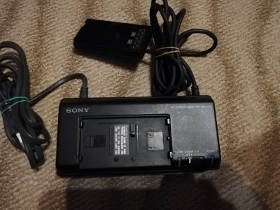

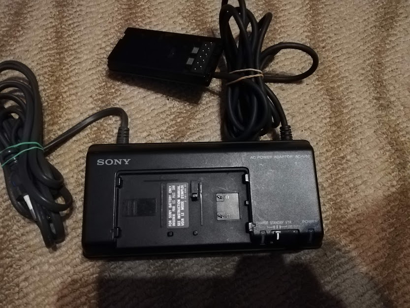

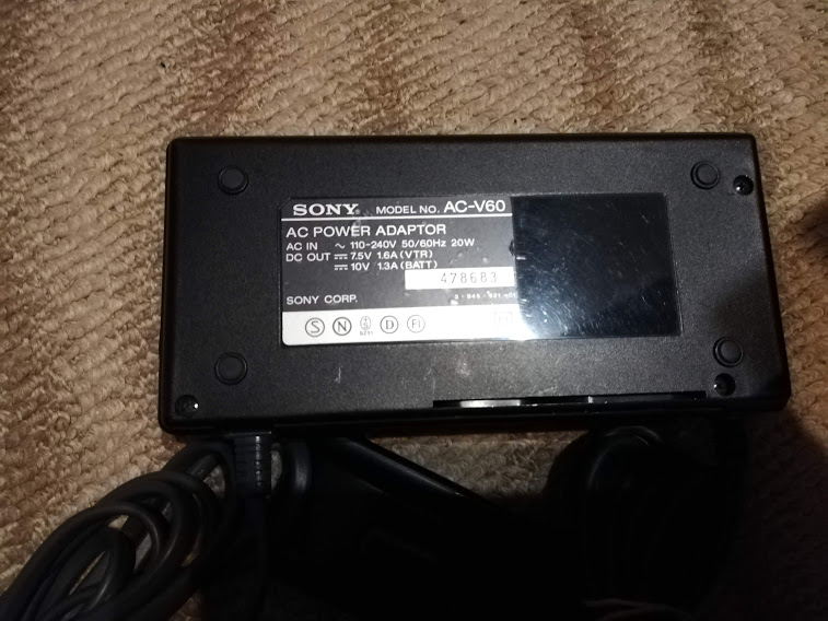

Taky mám nabíječku od kamery SONY . Baterky teda byly NiCd. Šla by použít?
Dík Milan
Příspěvky: 37418
#12 Příspěvek od rnbw »
Nie.
