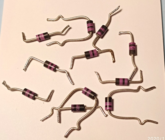

Ahoj. Marně listuju v katalozích a lámu si hlavu nad tím co je to za diodu.
Zcela určitě je to Tesla, proužky jsou fialová - fialová, pouzdro je větší jako u typu KY132/80.
Jediný co má ale jen jeden fialový proužek a odpovídá velikosti je KY133.

Podľa mňa je to červená-červená = KY273

KY273 má pouzdro Ø5 × 9 mm
tohle má Ø3.5 × 6 mm tak to nesedí rozměrově

Isto TESLA? Nebude to niečo z RVHP?
11 kuov? Z čoho to je? Nájdi schému, tam bde typ.

Pár jsem jich našel v TVP COLOR,obvykle tam byla 1 nebo 2,tuším v desce,kde seděl modul G (dekodér a konc.zes.barev) nebo přímo na něm.Použil jsem je jako běžný diody 1A/100V a na žádný závratný rychlosti (50Hz usměrnění nebo jako sériovou ochranu proti přepólování).Zajímavější jsou ty "rychlý" ze spínanýho zdroje uvedený řady TVP a ty větší(velikostně jako 1N5408).Ty maj obvykle prostřední pruh bílej a koncovej jako KY130/132(potkal jsem červený,žlutý,zelený a modrý).Podobný značení měly diaky,ty měly ale slabší vývody a šly od těchto poznat měřením.Ty větší (jako 5408) měly těch kombinací ještě víc (třeba modrá s červenou nebo modrá se žlutou),byly tam i SCHOTTKY diody řady KYS a podobný.

>>> weed_smoker: díky, asi je použiju jako usměrňovací do 100V
je to z nasbíráno z Tesla TV, ale už nevím jaké typy, je to několik let zpátky co sem to nasbíral
o těch jinéch typech vím a mám to roztříděný jen tyhle jediný sem nějak nedokázal zařadit

geograf píše:KY273 má pouzdro Ø5 × 9 mm
Ale může to být ona. V rámci "úspor" to mohli později lisovat do menšího pouzdra - jen to nikde (v katalogu) nepodchytili. To když už TESLA byla "v agónii" . . .

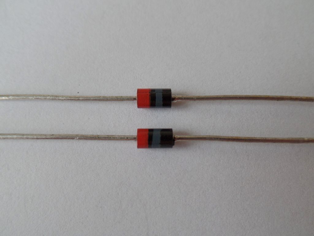

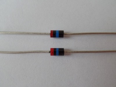

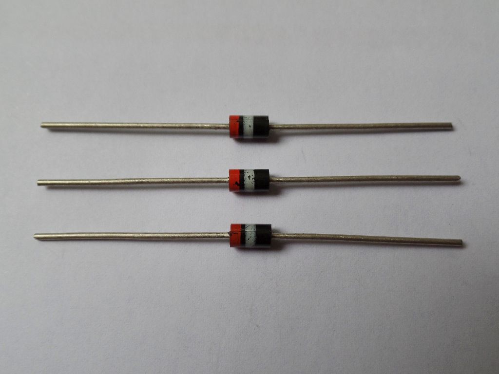

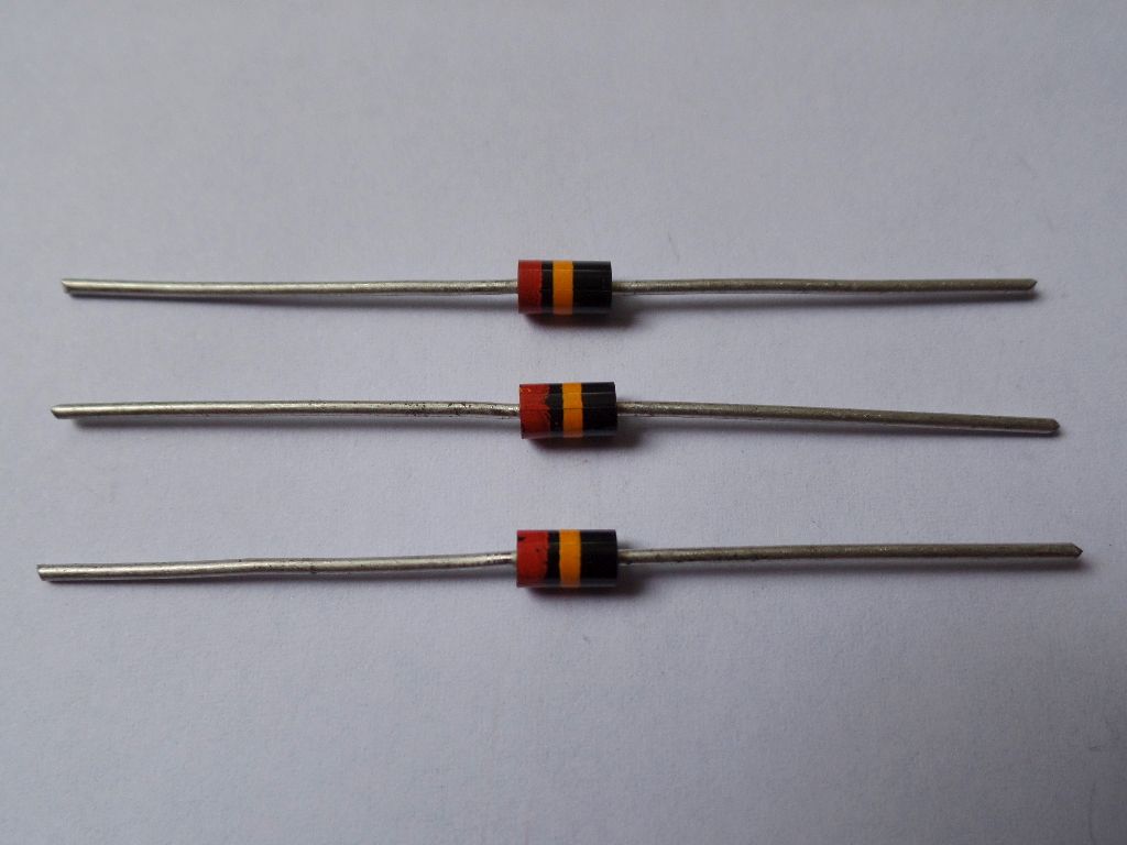

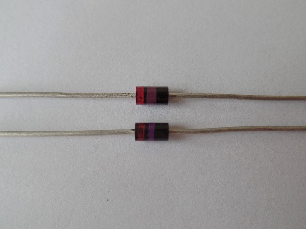

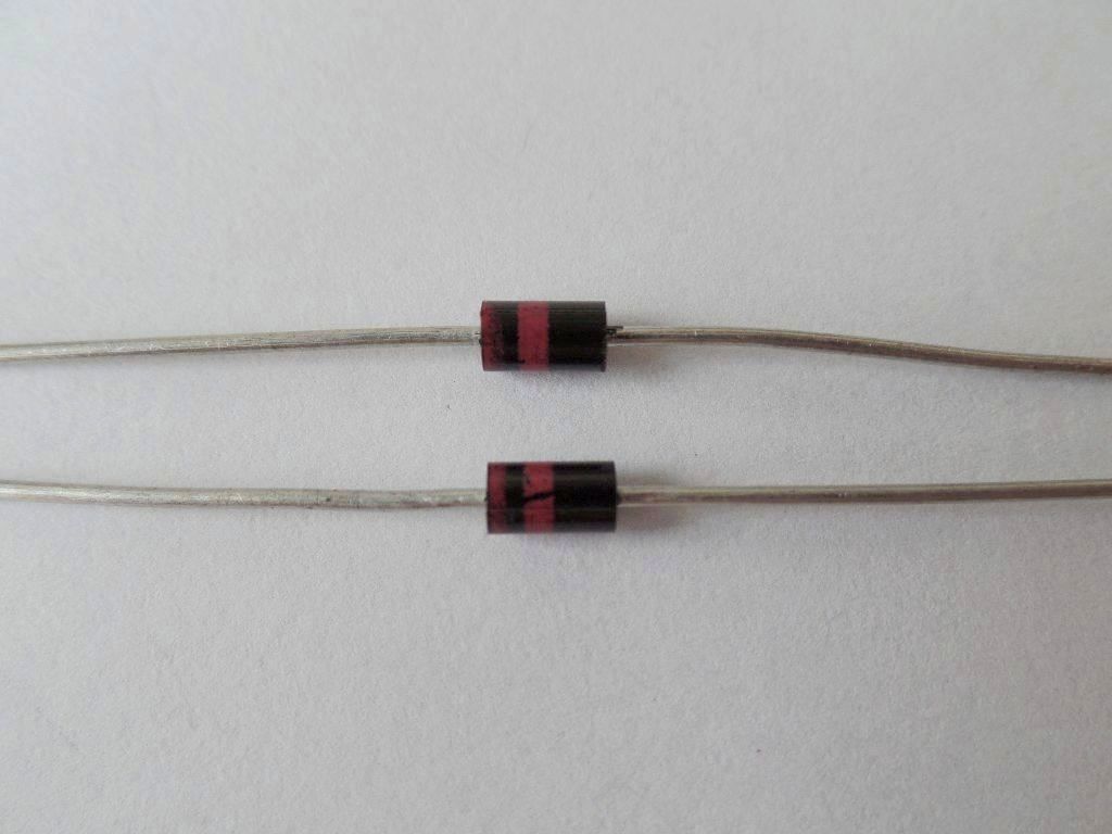

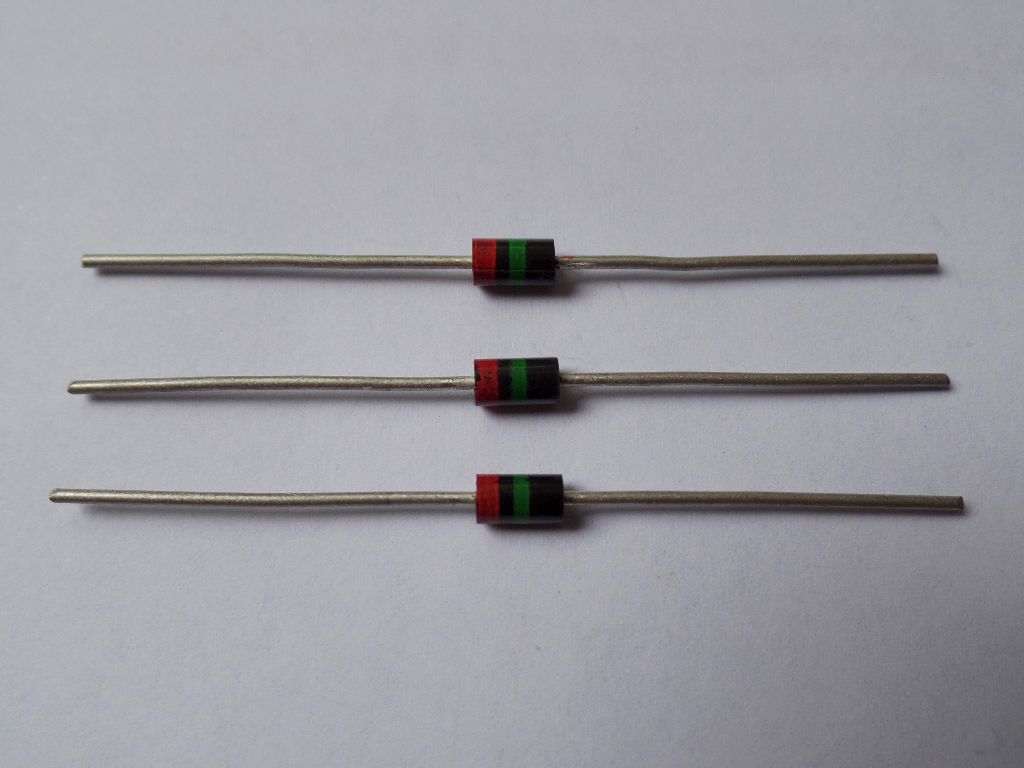

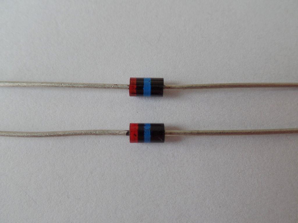

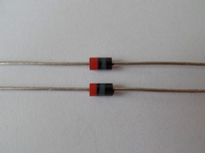

Může to být typ KZL82/280
Méně vídané ochranné diody vyráběné před koncem Tesly ...
Přidávám pár fotek této řady. Typ je vždy přímo v názvu fotek.

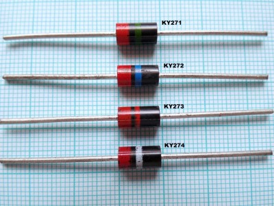

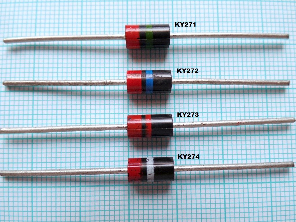

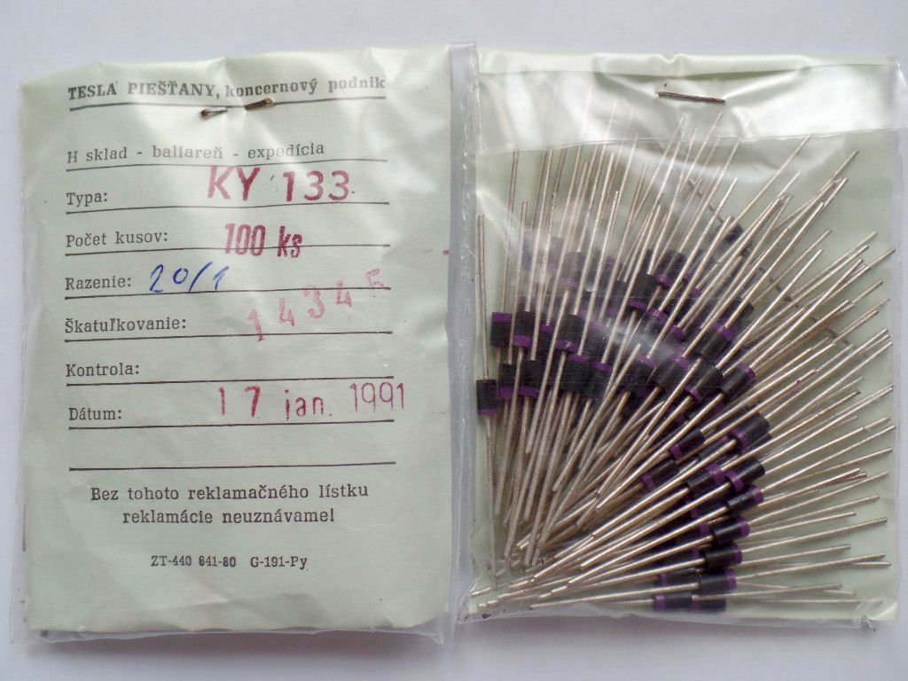

Posílám i foto řady KY271 až 274.

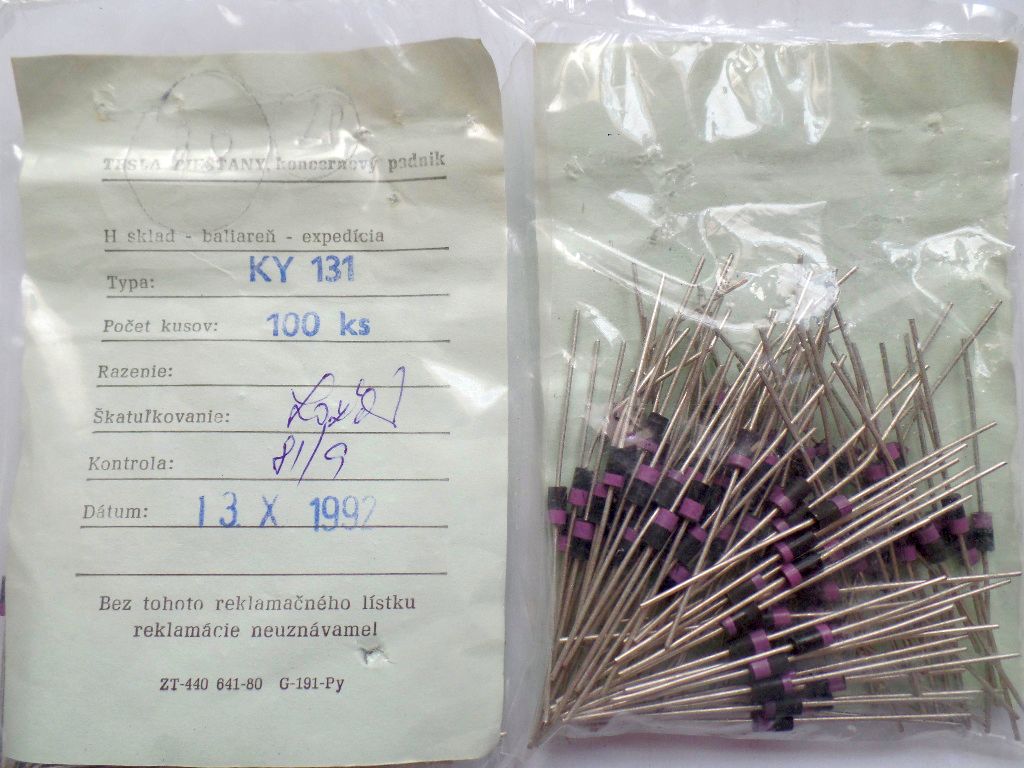

Doplním to ještě řadou KZL81/xx a KY131, KY133

>>> precizek: díky moc, asi to bude ono
na ty KZLxxx sem taky dneska narazil v jednom katalogu ale zmátlo mě to značení že první proužek mají uváděný jako červený

Ano , Tesla časem zmenšila plastová pouzdra u diod . Třeba tehdá nová linka ?
