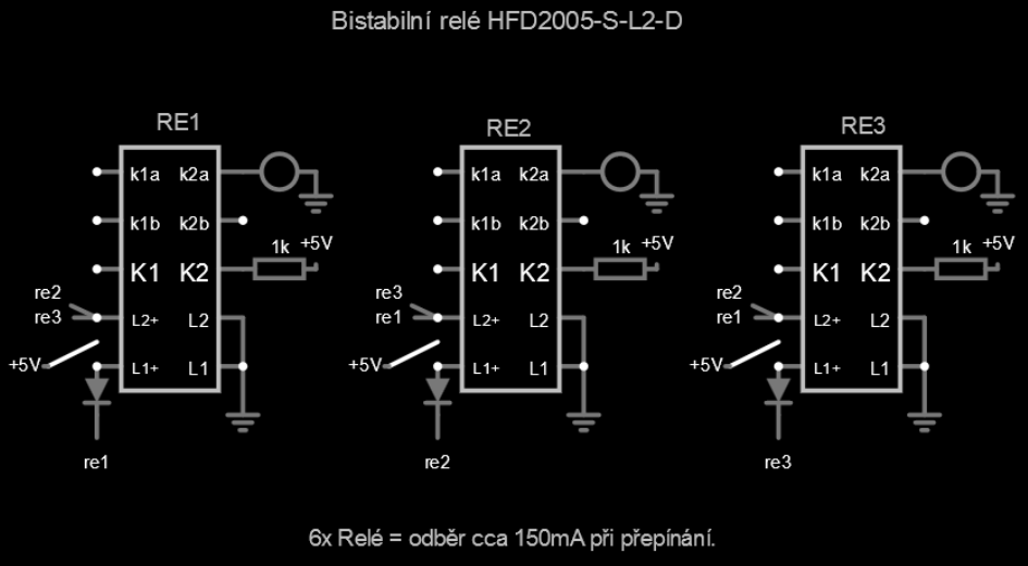

jodaps
Příspěvky: 196
Registrován: 21 čer 2007, 00:00
Bydliště: Brno 62500
#38 Příspěvek od jodaps »
Tady je jen nástřel jak by to šlo s bistab. relátky. Bonus by byl odběr proudu jen při přepínání. Bohužel se simulátor při 6x relé kouše, natož pak snaha/simulace s využitím kontaktů... Relátka prodává např. Conrad.
https://tinyurl.com/yaj9lgxd
