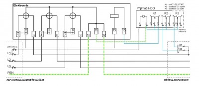

Tak jsme po telefonu s kámošem pokecali a vytáhl jsem z něj tyhle info. Na štítku elektroměrovýho rozvaděče je "MSP-automatic, Soustava TN-C, In=25A". Silovku má zapojenou podle obrázku dole. Koukal jsem na připojovací podmínky a všechno je jinak. Průchozí ž/z nula je dnes špatně. Ale pamatuju časy, pokud nebyla průběžná skrz elektroměr tak špatně. :roll:

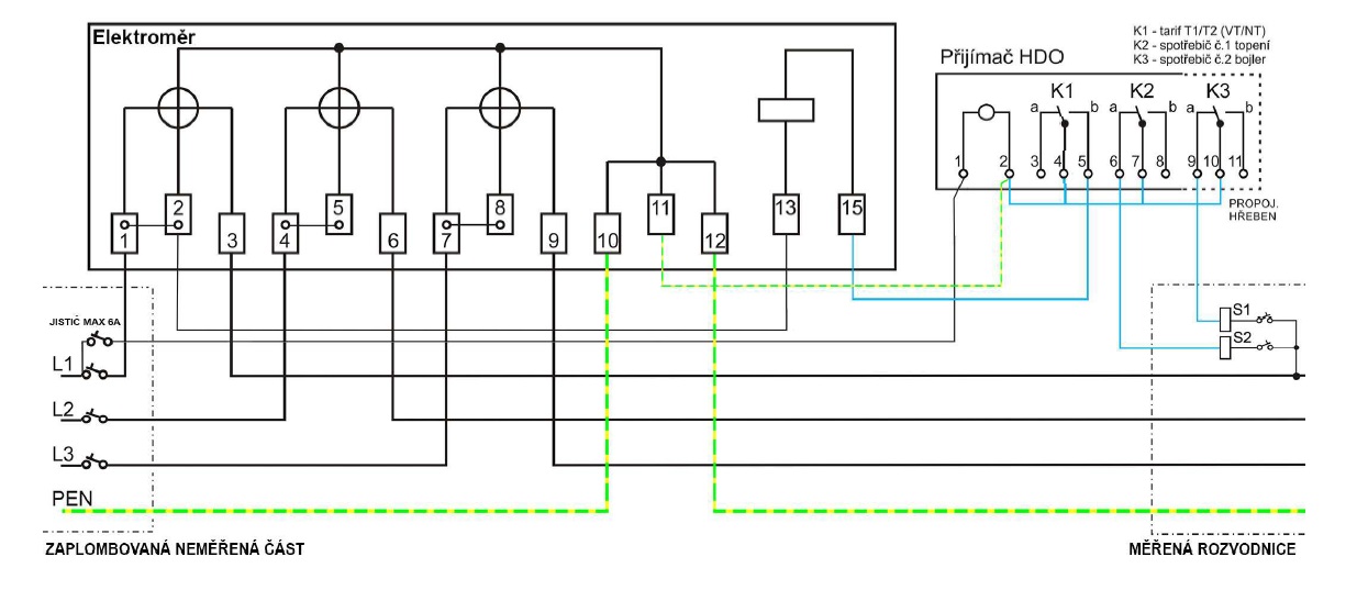

Tak jsem ho navigoval na nový zapojení v PDF příloze. Jistič Letohrad 3x25A/B/10kA a 1x6A/B/10kA. Jo a označení fází do elektroměru L1p, L1o atd.
elektroměr nově.pdf
(65.57 KiB) Staženo 213 x

U Eon od 1.9.2017.
N do elměru 6kou, TAR 1,5ka, PE 6kou.
Zažil jsem situaci, kdy EON demontoval elektroměr, přes který byl PEN průchozí. V patře pak tlouklo i zábradlí. 8O
