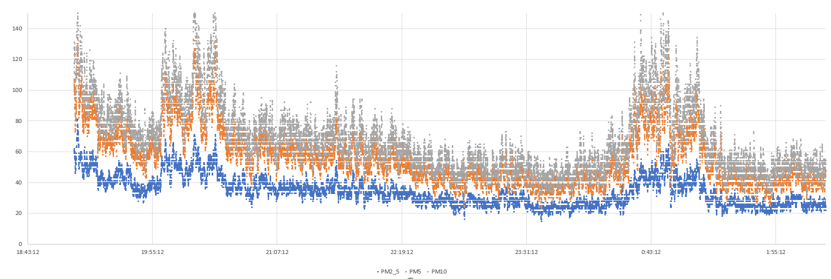

Tady je log měření z PMS7003, je to měřené minulou zimu, typická zimní inverzní noc na hanácké dědině. Jde tam krásně vidět každé zatopení a přiložení do kotle. Jednotky jsou ug/m3. Jen pro info, limit pro polétavý prach PM10 je 50ug/m3, takže prakticky celou zimu je dědina nad limitem.
Tak chlupaté je to protože jsem vzorkoval co sekundu a není tam žádné filtrování, ale s jednoduchým klouzavým průměrem nebo filtrem z toho vyjdou krásné kopce korelující se smradem.
