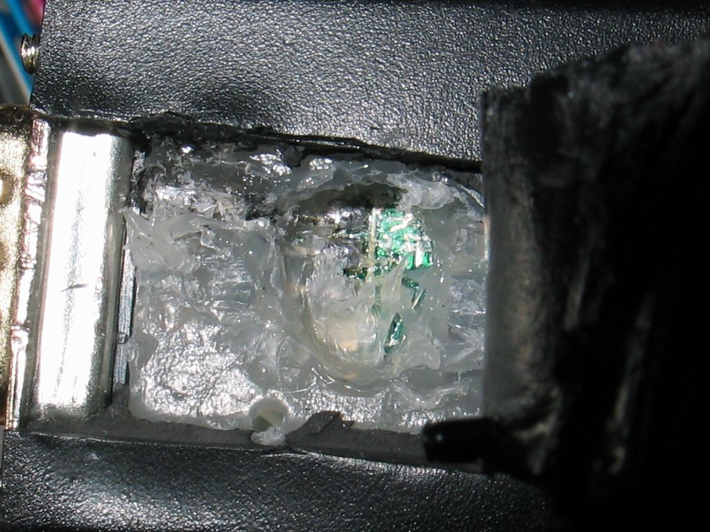

Minuly rok som kupil HDMI-VGA+audio kabel Gembird na pripojenie Raspberry pi k projektoru s VGA vstupom a receiveru. Vyborna vec - prevodnik je integrovany priamo vo VGA konektore a z neho ide aj audio kabel s jackom, napajanie je priamo z HDMI - takze ziadne krabicky a napajacie kable.
Po case som zistil, ze vypadava cervena - resp. ide len ked sa konektor vhodne podlozi. Meranie diodovym testom cerveneho vystupu (pin 1) proti zemi ukazalo nekonecno. Tak som konektor rozpitval. Kontrukcia je klasicka - pod vrchnou vrstvou (tu som narezal a "zroloval") je to vyplnene tavnym lepidlom.
Zavada tiez klasicka - Cinan jeden pin (na strane plosaku) prispajkoval takmer do vzduchu, takze sa to ulomilo.
