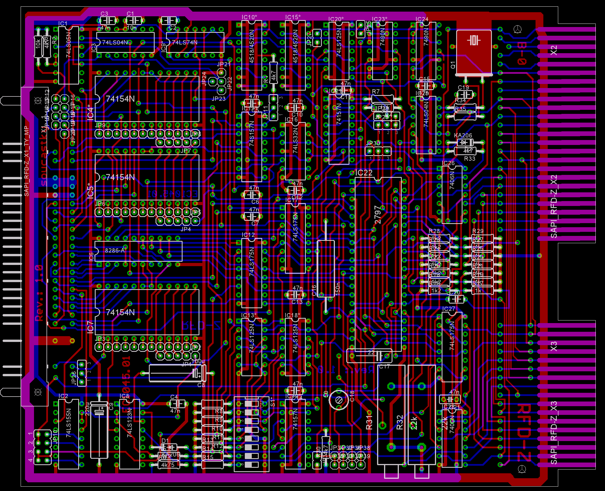

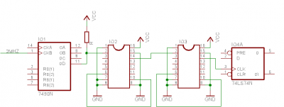

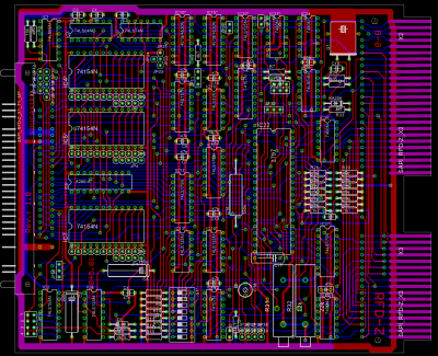

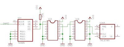

No chtěl jsem vykopírovat obrázek kousku DPS s těmi IO a přitom jsem si všimnul, že jsem tam udělal chybu
Zrovna ten propoj je ze strany spojů a při překreslování jsem si neuvědomil, že mám převrácené strany.
Díky za pomoc.
Ve schématu / DPS to jsou IO10 a IO15.
