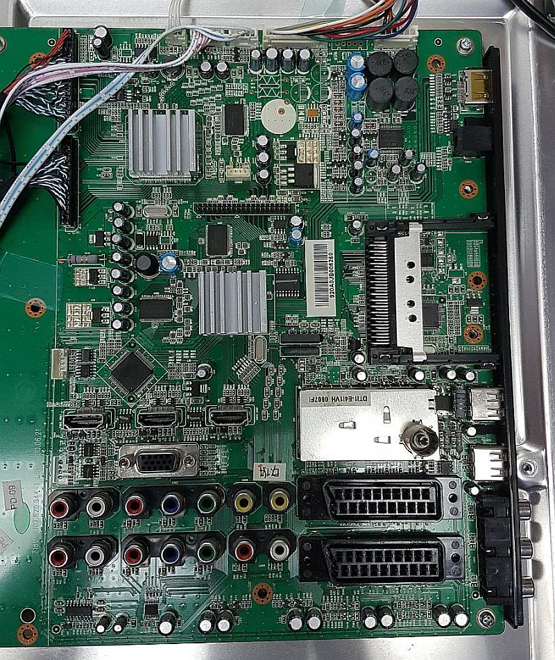

Ahojte mam tu istu závadu nech hladam ako hladam ale neviem nájsť ten CCA3 100uf 16V ak by bola tak dobra dusa a oznacila by ho na obrazku dosky prosím.

Nepamatam si to presne, ale urcite tam je lebo som ho nasiel na DPS podla oznacenia. Maly cierny kondik.

Bol to klasicky či smd ???

Pohladaj v casti kde je napajaci komektor od zdrojovej dosky.

Majky77 píše:. . .neviem nájsť ten CCA3 100uf 16V . . .
Tipujem, že bude neďaleko osemnohého chrobáka a cievky. :wink: Podľa obrázku vidím jedno také miesto, a vľavo hore sa rysuje ďalšie. Skús nájsť podľa toho IO.

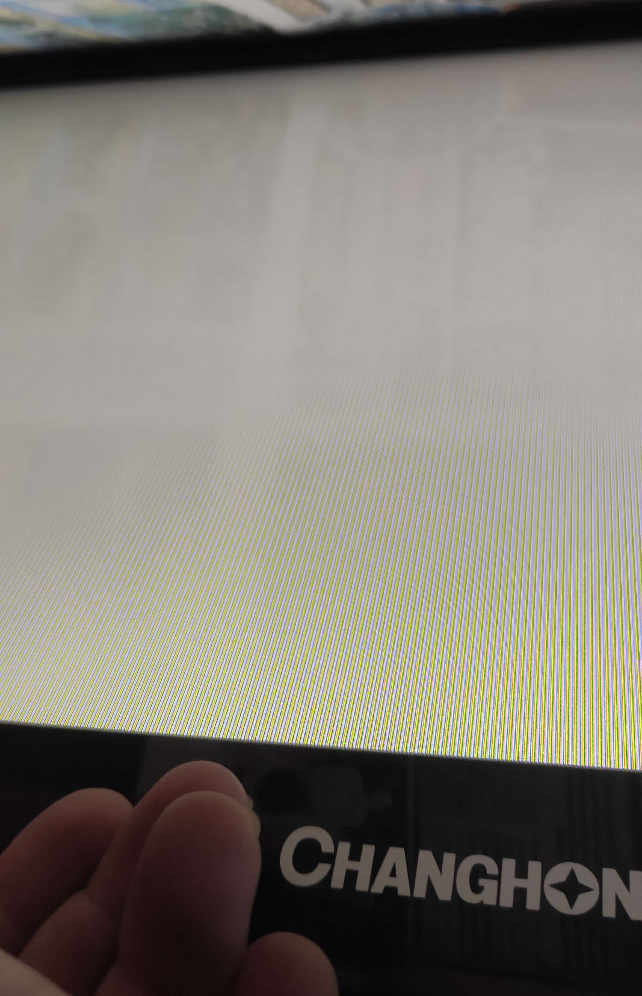

Viem že je to starý príspevok ale skúsim. Mam tu túto tv a mam len bielu obrazovku s pásikmi a po par minútach sa vypne. Máte nápad co by to mohlo byť? Ďakujem.

muzicMAN píše:Máte nápad co by to mohlo byť?
Já bych řekl, že to bude pokažené, ale můžu se plést a je jen odpojený kabel.
