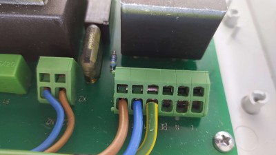

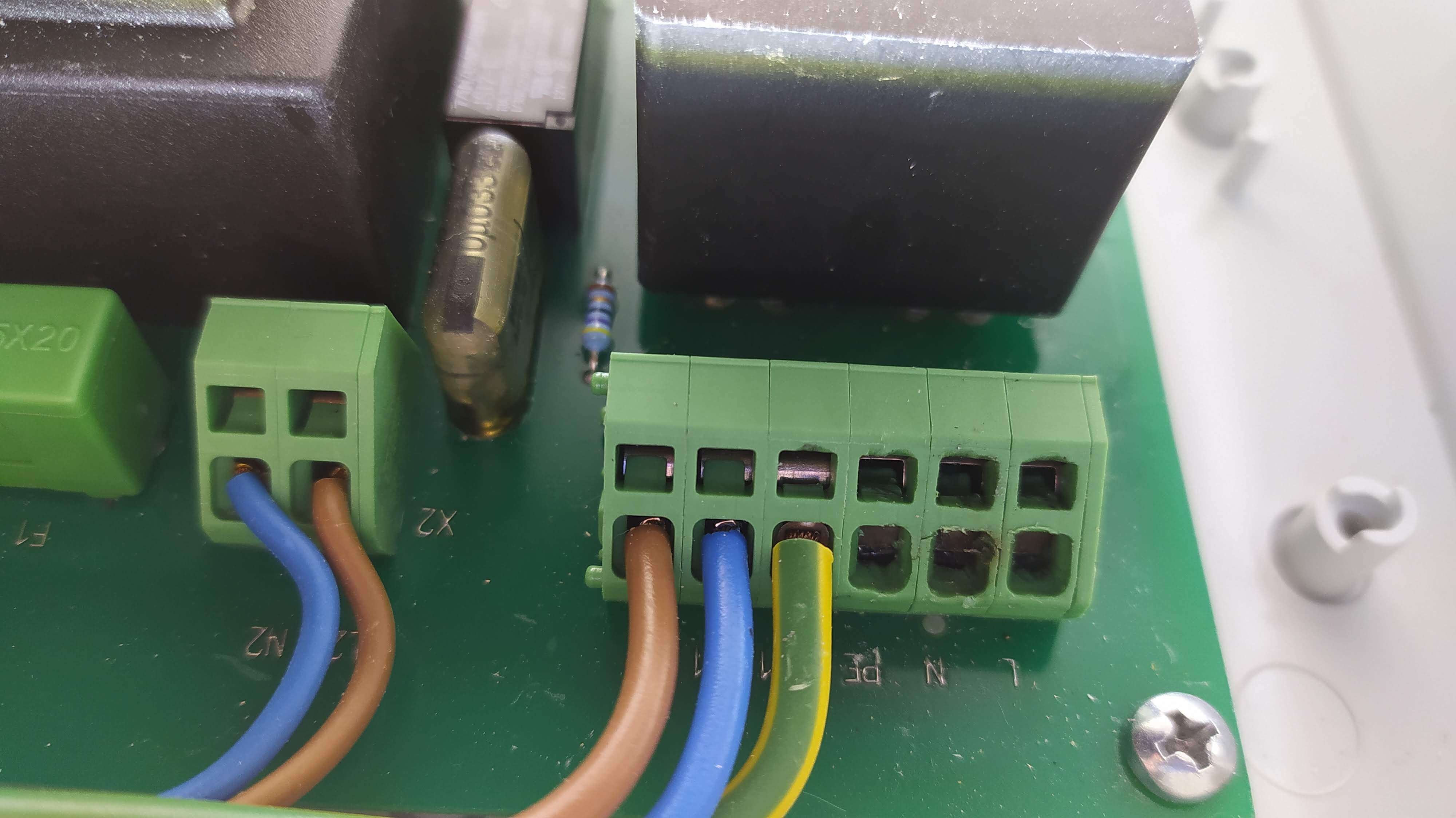

Ahoj, poradí mi prosím někdo jak připojit vodič do tohoto konektoru? Je od phoenix contact a asi mi hrábne, protože zatlačením vodiče (drát) do spodního fochu mám slabý kontakt, který hodně hřeje. Potřebuji dostat vodič hlouběji, ale nevím jak. Zkoušel jsme nahoru strkat šroubovák, páčit s ním apod, ale nic.
Není také možné, že je nutné strkat vodič čtvercového průřezu? Ostatní vodiče jsou licna s lisovanou čtvercovou koncovkou.
Díky za rady

Malý rovný šroubovák zarazíš do té malé dírky nad konkrétním vodičem. Někdy je třeba zapáčit do strany - záleží na provedené svorkovnice a velikosti šroubováku.
A nedávat dutinky.

Bohužel, šroubovák nikde nezmůže nic, ani se to nehne. Ani dole, když zkouším strkat drát 0,75, tak ho prostě ohnu a nahoře můžu rejdit šroubovákem a ani se ot nehne... přijd emi to zaseklý. Chce to někoho, kdo s nima má zkušenost, je to tento produkt: https://www.conrad.cz/p/phoenix-contact ... -ks-788877

Zaraž tam ten šroubovák pořádně a až se to otevře pak vsouvej drát.

vytiahni ten dotycny drat von, strkaj hore srobovak a leduj , dole sa musi nieco odklopit , vtedy tam strc drot
mas ich viac, tak si to skus na inom , ktory vies ze drzi

Do čtveratý díry strč tenký šroubovák břitem vodorovně a pak s ním zapáči nahoru. Drát pod ní se Ti uvolní a můžeš jej vytáhnout, či víc zasunout. Konec by měl být opatřen "dutínkou".

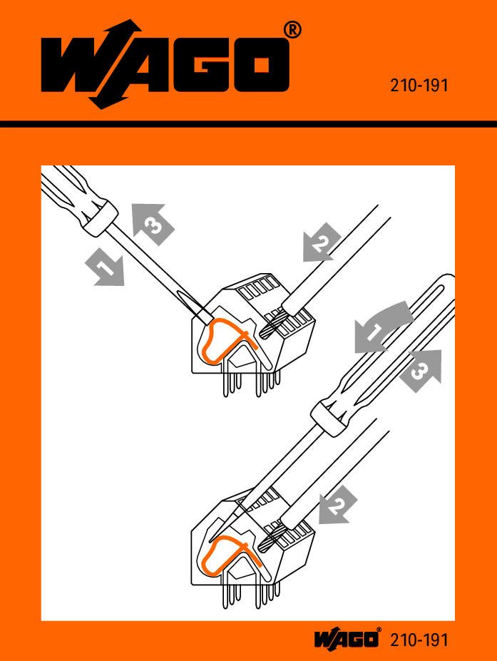

Není to stejný, jako WAGO 210-191? Já na to mám takovou páčku, zachytnu za vrchní okraj a páčím to dozadu.

forbidden:Si piš že je. Ono je to vše na jedno brdo. Vrazit šroubovák buď hlouběji nebo zapáčit. V práci mám takový skoro jako žiletku a ten jde krásně. Je fakt že to chce i cvik.

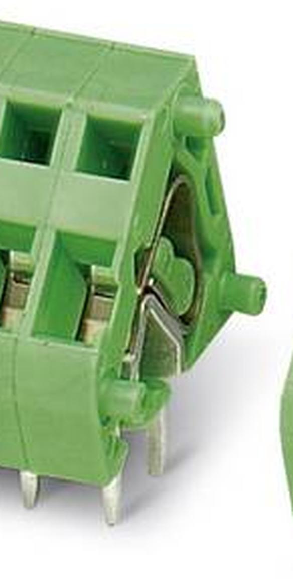

Odjistit jdou svorky dobře, chce to prostě plochý šroubovák akorát a použít odpovídající sílu...

úzký plochý šroubováček zatlačit nad pružný plíšek do hloubky cca 8mm,
tím se ve spodní dírce otevře okénko, do kterého se strčí drát . . .
když se to otevře málo, trochu páčit dolů a kouknout se aby se dírka otevřela naplno . . . a to je vše.
