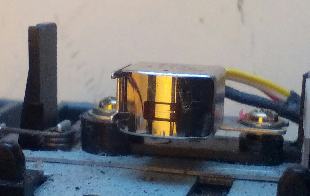

Misku som prilepil sekunďákom. Netreba ho dávať príliš veľa, aby nestieklo na plsť medzi taniere, čo by spojku mohlo znefunkčniť. Motor došiel, remeničku som vymenil, aj gumičku a všetko poskladal.Autostop vypína, na konci pretáčania spojka preklzuje. Podľa kazety s nahratými frekvenciami 2 a 4 kHz (na staršej veži JVC, ako mojom normále) som nastavil sklon hlavy na max amplitúdu a rýchlosť na tieto frekvencie merané dig. osciloskopom. Prikladám foto hlavy s otázkou, keďže nevidím na nej štrbinu, či je podľa Vás ojazdená alebo ani nie. Natešený som skrinku zoskrutkoval, lebo všetko sa zdalo OK. Nastalo veľké sklamanie, lebo cd-éčko prestalo reagovať na jeho mikrospínače. Normálne na displeji vypíše počet skladieb, ale nejde ho ovládať. Tento audiozázrak som už viackrát otvoril a znovu zoskrutkoval, keď je otvorený cd funguje, zmontovaný takmer nikdy. V zmontovanom stave sa priblíži k elektronike sieťové trafo, ktoré je na zadnej časti skrinky. Neviem, či to môže mať na niečo vplyv alebo treba hľadať studený spoj na doske mikrospínačov CD alebo inde, ktorý sa prejavuje iba po zoskrutkovaní prednej a zadnej časti. Nezažili ste niečo podobné?[/b]
