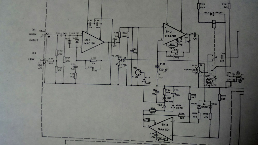

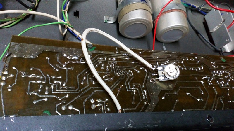

Riešim aktuálne toto kombo od Tesly Vráble. Preamp je vlastne dvojkanál. Klasický clean,alebo compressor. Problém je v tom,že kompresor kanál sa správa skôr ako limiter. Zvuk nástroja je v pozadí a zosilení je len šum.
Potlačenie je hlavne v oblasti nižších kmitočtov nástroja.( struny E,A).
Skúšal som výmenu oboch MAA 501. Vymenené všetky keramiky a elyty v zvukovej ceste. Skúšal som aj výmenu KF 506 a nový.
MAC 156 na vstupe považujem za dobrý,nakolko clean kanál má čistý zvuk a plnú dynamiku v celom pásme.
Je nejaká možnost úpravy zapojenia?? Mám aj Tesla kompresor AYZ 034(PA modul) a tam kompresor šlape elegantne. Lenže to je úplne iné zapojenie.....

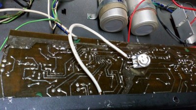

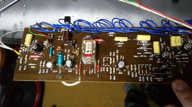

Na fotke je ten provizórny trimer a na druhej je osadenie okolo obvodu kompresora.
Jinak samozřejmě: jedním starým operákem moc dobrý kompresor nejde udělat. Já bych u toho komba použil ten čistý kanál a kompresor (pokud je ke hraní nutný) dokoupil jako krabičku mezi basu a kombo. Starší solidní kompresor koupíš dnes za hubičku...(500 Kč).
P.S obvod z fotoodporom a žiarovkou poznám z varhan Delicia VEGA. Mám dva kusy v mojom "muzeu"....myslím,že tam to má na starosti efekt phasing...
