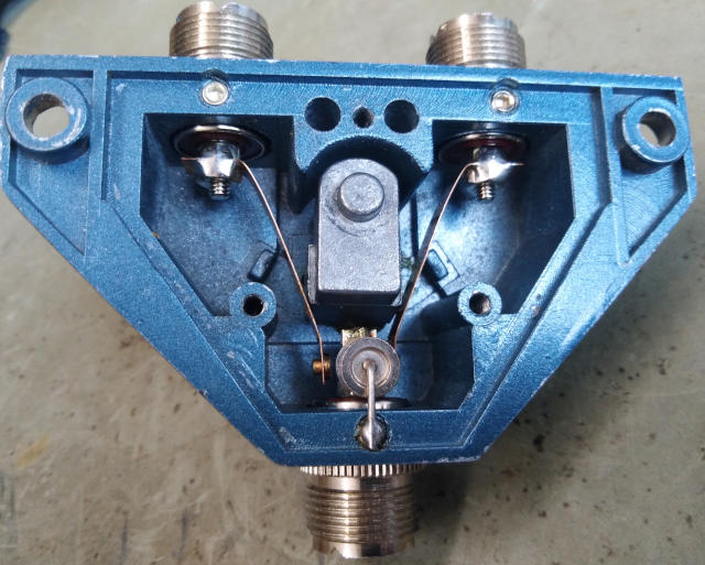

Koupil jsem si antenní přepínač a zajímalo mě co je tam za zázračný mechanismus,... za ty peníze :?

#10 Příspěvek od ZdenekHQ »
Zkoušel jsi změřit kapacitu té bleskojistky?
microlan
Příspěvky: 1646
Bydliště: Kósek vod Brna
#11 Příspěvek od microlan »
Změřím.
Výstupní konektor s bleskojistkou 11,5 pF
Propojená cesta na B 18 pF
Z toho bych odhadnul 5 pF na konektor, čili ta bleskojistka cca 6 pF
