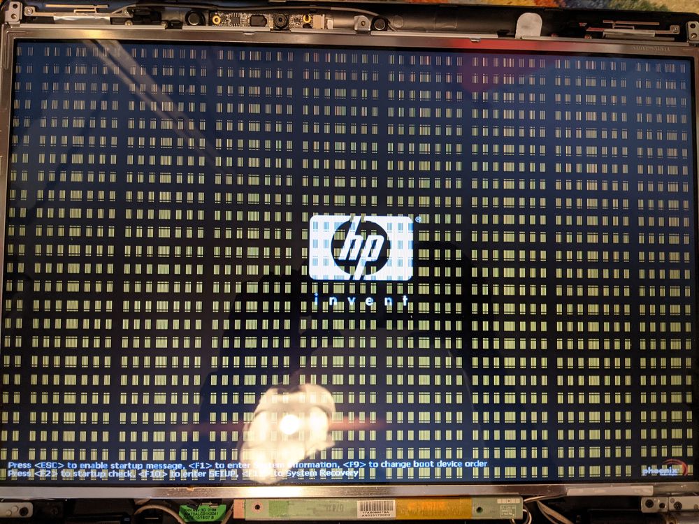

Dobra zprava je, ze jsem notebook cely rozebral, vyndal desku, profoukal a jen nesesroubovane zkusil zapnout a LCD uz zobrazuje. Takze mozna nejaky studenak, kdyz jsem ty konektory zpatky zastrkaval.
Spatna zprava je, ze jak jsem to zasrouboval, tak to zase prestalo zobrazovat.
Ted postoupne rozebiram a ted je obraz s prouzkama. Zkousim hybat s LCD kabelem, ale beze zmeny. Takze divne.

Takže grafika funguje, jde jen o špatné zobrazování. Všimni si, co se ti zobrazuje a co ne a kdy. Toto bývá většinou problém s pamětí, ale může to být právě i nějaký studeňák. Teď jde o to, jestli sem dáš foto desky, kde je ta paměť, aby se ti k tomu někdo vyjádřil.

Že by pro test stačilo nahřát grafiku horkovzduškou?
