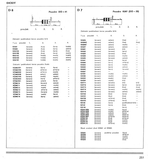

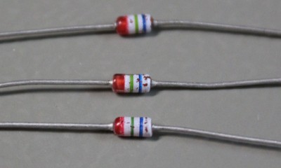

Nepozná někdo diodu? Pouzdro jako KA206, ale tuto kombinaci proužků nemůžu v katalogu najít. Červená, zelená, modrá.

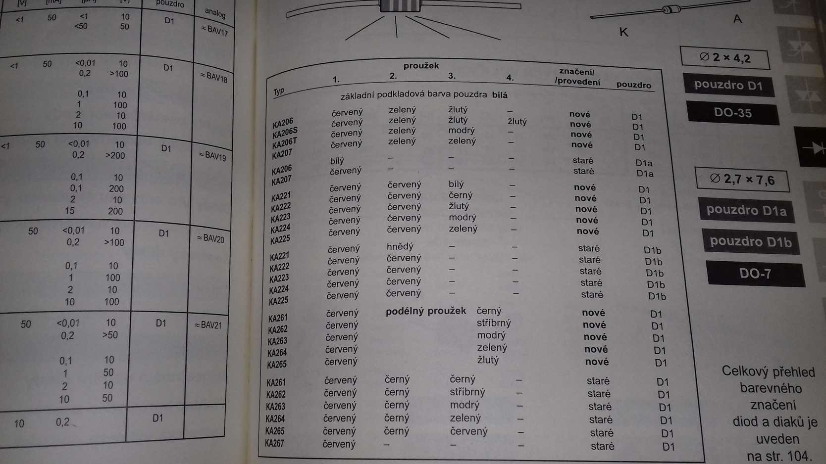

KA206T

Anebo taky:
forbidden píše: Pouzdro jako KA206, ale tuto kombinaci proužků nemůžu v katalogu najít. Červená, zelená, modrá.
KA206 má pouzdro K207 (DO-35): Ø2x4,2mm.
Pokud má tvoje dioda pouzdro DO-41: tj. Ø2,5x4,2mm, tak to pak bude zenerka KZ260/11 :wink:

Zenerky mají podkladovou barvu pouzdra žlutou.

Pouzdro má Ø 1,9 mm asi. KA206T sice mám v katalogu, ale jaký barvy tam nepíšou, zajímavý.
Jinak tu mám KZ141 a ta má podklad taky bílej, tak nevím.

Katalog

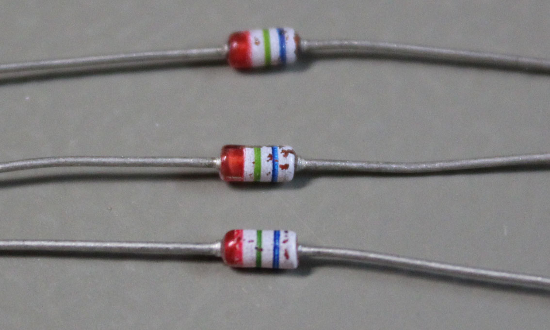

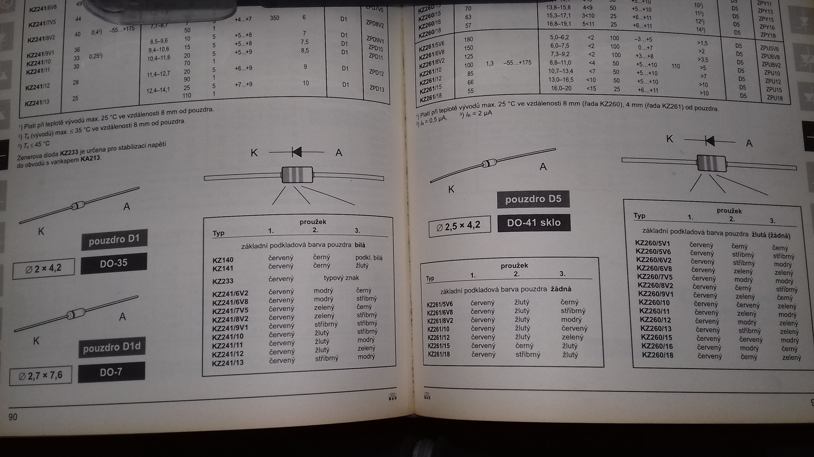

Novější zenerky už měly podklad taky bílý, ale na fotce je podle vodičů ta KA.
