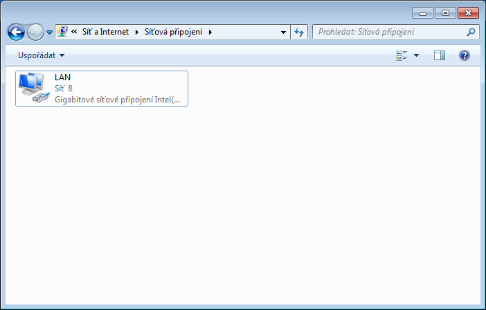

Návod je správně. Přejmenováním na (např.) obecný výraz "LAN" (je nejvhodnější) se ovšem opraví jen první údaj u položky v okně Síťová připojení, viz foto. Aby zmizela ta nudle "Gigabitové síťové připojení atd.", je nutná editace registru.
Klíč registru:
HKEY_LOCAL_MACHINE\SOFTWARE\Microsoft\Windows NT\CurrentVersion\NetworkCards\"číslo"\
Textová Hodnota:
Description
Údaj hodnoty:
Gigabitové síťové připojení Intel(R) 82566DM-2 (změnit na "Intel(R) 82566DM-2")
Přeinstalovávat by se teoreticky nic nemuselo. Proč taky? :?
po "změně názvu"
po "změně názvu"
