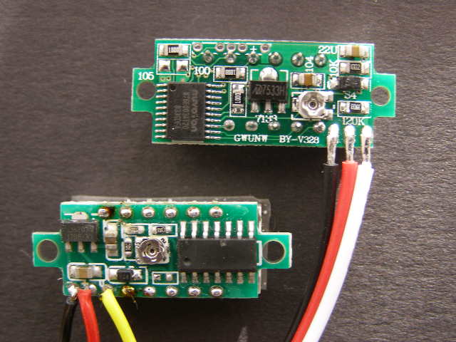

Možná by bylo na tomto místě upozornit na V- metr, který je dvoudrátový má sice psáno, že je do 30V ale už na 20V topí jak kamna. Ukazuje, ale jak dlouho? Má v podstatě stejný tišťák jako 3drát(obr. vlevo,žlutý drát) lze ho tedy upravit na 3drát. Nad 15V tedy tento 2drát raději nepoužívat. Jinak V-metry na obr. pracují bez problému. Tedy zatím.
Luboš

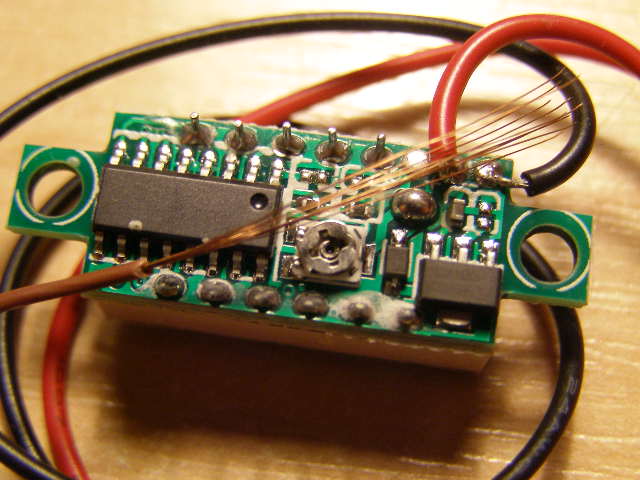

Dnes jsem vyndal z rozvaděče třímístný LED-digi-paskvil od prodejce zmíněného v úvodním příspěvku... v mém případě voltmetr s rozsahem 300V stř.
Opravdu obsahuje trimr - jenže při 240V stř. na vstupu s ním šlo nastavit na displeji od 268 do 283. Takže úplně na houno, musel jsem upravit vnitřní dělič. Ten původní dělič "tak nějak utekl" zhruba o 15% za půl roku!!
Při manipulaci taky hned upadly oba přívodní vodiče - lanko se tomu říkat nedá, protože to obsahuje 3 železné pocínované drátky cca 0,15 mm a izolace je tak na 50V. Co na tom, že tam může být 300V!
Na odizolovaném konci, kde byly přívody připájené k destičce byly ty drátky úplně zkorodované (možná zbytky po pájení? ) ...
Inu - made in PRC, prostě šmejd ze všech stran.

Po tom co napsal SIS2 mě to nedalo a rozstřihnul jsem pytlík s náhradním V-metrem, kde leží možná 2roky a je od jiného prodejce. (viz foto) V nabíječce mám stejný, jenom předělaný na 3drát a mohu potvrdit to, že jsem tenkrát měnil pro jistotu všechny přívodní licny za jemné , měděné a celé jsem to musel proletovat. Při bastlení to prostě upadlo. Jsou to bohužel levněnky, ale dnes si moc nevybereš přineseš si v zavařené krabičce úplně stejnou věc za dvojnásobnou cenu a nestačíš se divit. Pro jistotu jsem kontroloval všechny LEDmetry, které jsem koupil v 2020 od prodejce nahoře, jsou bez problému. Žádná oxidace. Dodávám, že nemám s žádným s prodejců nic společného, pouze popisuji co mam na stole. Tak, že co s tím. Oškrábat hodinářským šroubovákem 0,8 zbytky agresivního pájedla z tišťáku, natřít DPS pájecím lakem. (někde to svinstvo nebylo moc vidět, chce to silnou lupu) Lak není nic jiného než kalafuna rozpuštěná v toluenu. Podezřelé spoje propájet mikropájkou. Pozor ať nenatřeš ladící minitrimr, který je kousek nad tišťákem. Jestli měřák už kecá, tak bude lepší SMD odpory cejchování vyměnit, bude to zateklé pod ně. To je úkol, oko není to co bylo.To je pro ty kdo to ještě nedělal.
Pokud možno hezké Vánoce Luboš
