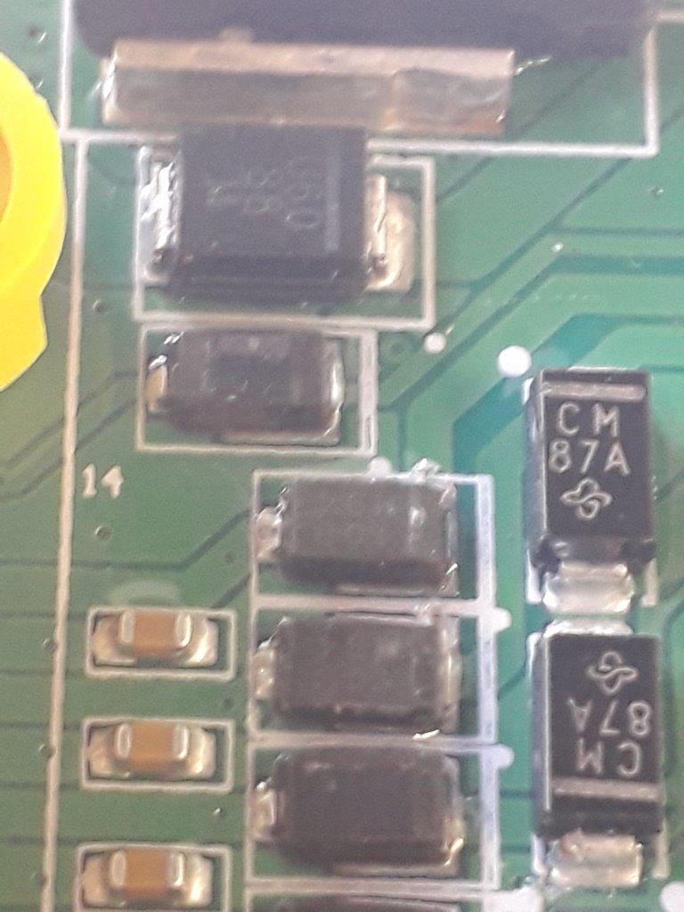

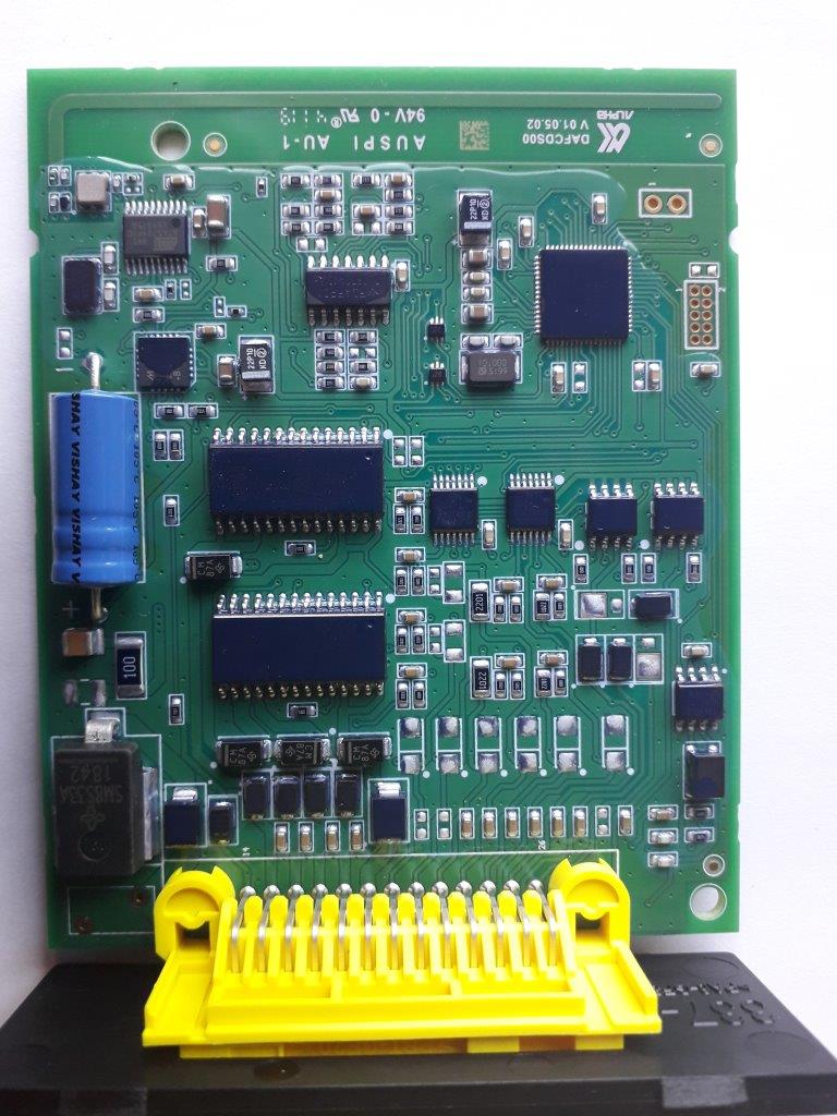

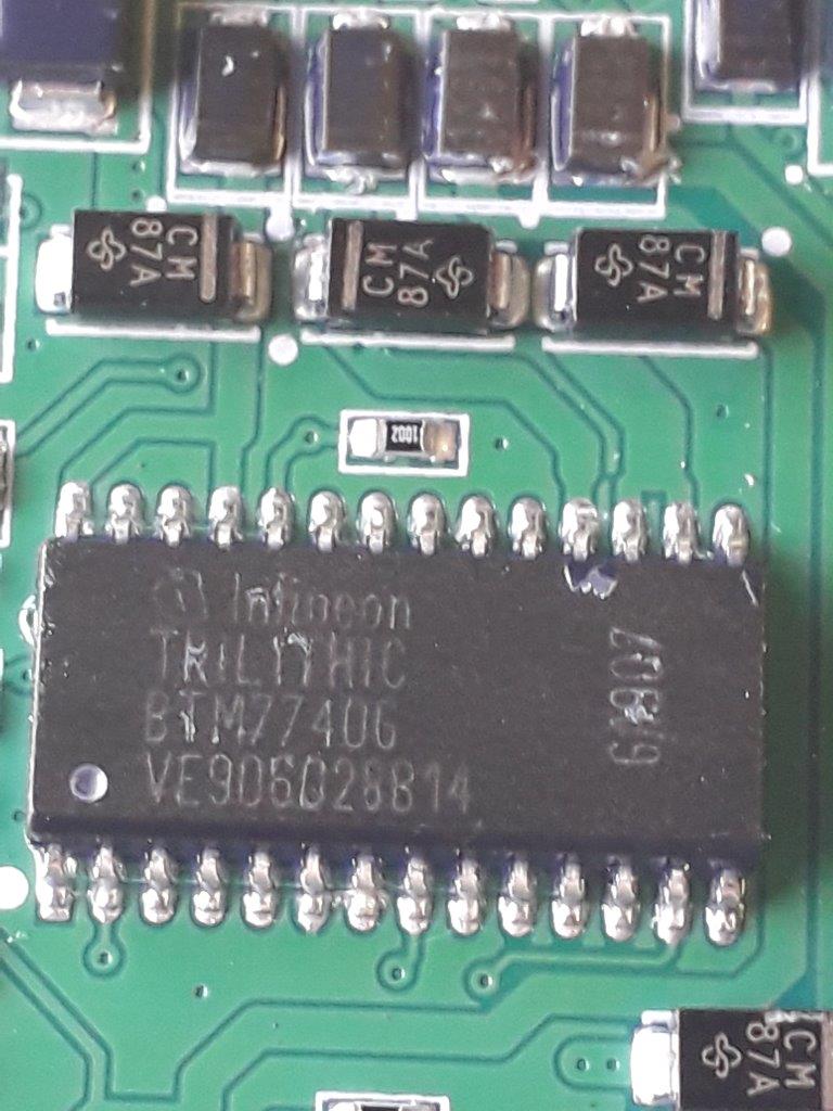

Zdravím všechny přátelé a kamarády. Na stole v práci mi leží několik jednotek pro ovládání zámků dveří z nákladního vozidla DAF. U všech jednotek je problém stejný, vždy odejde obvod pro ovládání motorků a to BTM7740. Jedná se o H-můstek.
Dle informací od výrobce se vždy prorazí z důvodu napěťové špičky vlivem rychlého odběru proudu motorkem. Podle informací výrobce budou vyměněny blokační diody které jsou na vyšší napětí a nedokážou tuto špičku zachytit. Bohužel nová jednotka bude k dispozici až v létě.

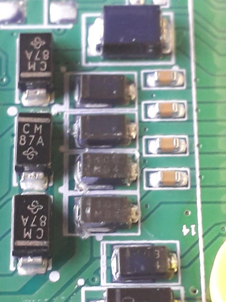

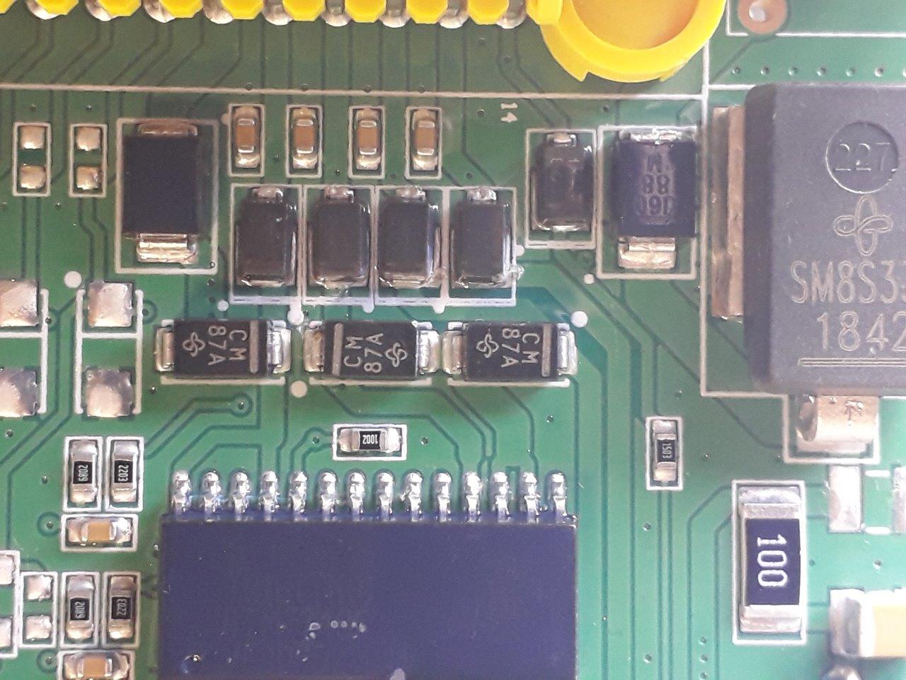

Má otázka zní můžu nějak ošetřit výstup z H-můstku aby k tomu nedocházelo? Bohužel se mi nepodařilo identifikovat použité diody tak je nemohu zaměnit. Jedná se o diody CM87A? a 10BM94? Napadlo mě za výstup vložit ještě spínací FET nebo tranzistor ale výstup je zpětně hlídán a jednotka pozná zkratovaný výstup na + - nebo přerušení obvodu.
Máte někdo nějaký nápad ? začínají se nám tu hromadit reklamace a zákazníci jsou dosti rozezleni, proto by jsem to chtěl aspoň provizorně vyřešit takto.

Jednu vytáhni, změř napěťovej úbytek v propustným směru a přes zdroj s omezením proudu najdi v závěrným směru "koleno", pokud je to teda transil.

Jasně to určitě můžu, ale jestli je to transil. Měla by to být ta s označením CM87A jedním koncem je připojená na výstup z H-můstku a druhým na ZEM.
Dioda 10BM94 je vložena do cesty signálu pro motorek.

Mohl by to být UNI transil Vishay SMAJ33A (dle značení CM).
Musíš měřit. Ale i tak že by ho prostřelila špička s 33V verzí, už by ve 24V systému moc prostoru cpát tam něco jiného neměli. Buď vzít SMB pouzdro, nebo zkusit 30V...

Když on tam výrobce napíše, že je to 5V8 a on se otevře při 7V. Stejně tak je to kolem těch 24V, většinou spínají kolem 30V. Taky s tím bojuju, stačí jinej výrobce a hned je změna. No, a kdo to nezná, udělá chybu.
Jo, a transily na 3V3, to je teprve zážitek.

Nejspíše máš pravdu půjde o SMAJ33A. Maximální napětí je zde u vedeno 53,3V. U obvodu BTM7740G jsem se dočetl, že krátkodobě vydrží přetížení 50V. Netuším jaké napětí tam při špičce vlítne, ale mohla by to vyřešit SMAJ30A která má maximální napětí 48.4V popřípadě SMAJ28A která má 45,4V. Tím by zareagovala dříve a nemuselo by docházet k takovému přetížení obvodu s H-můstkem.
