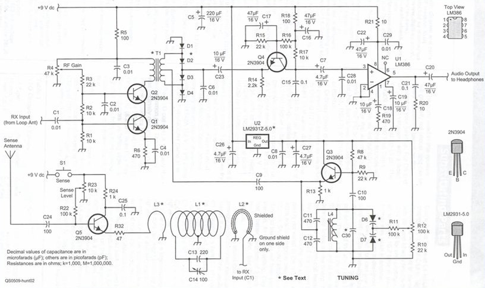

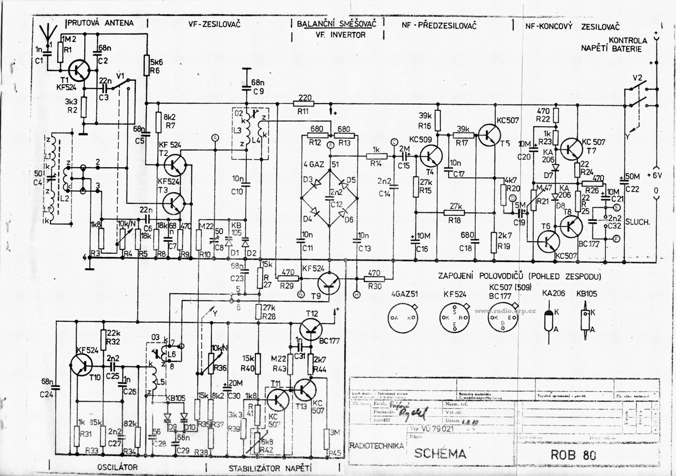

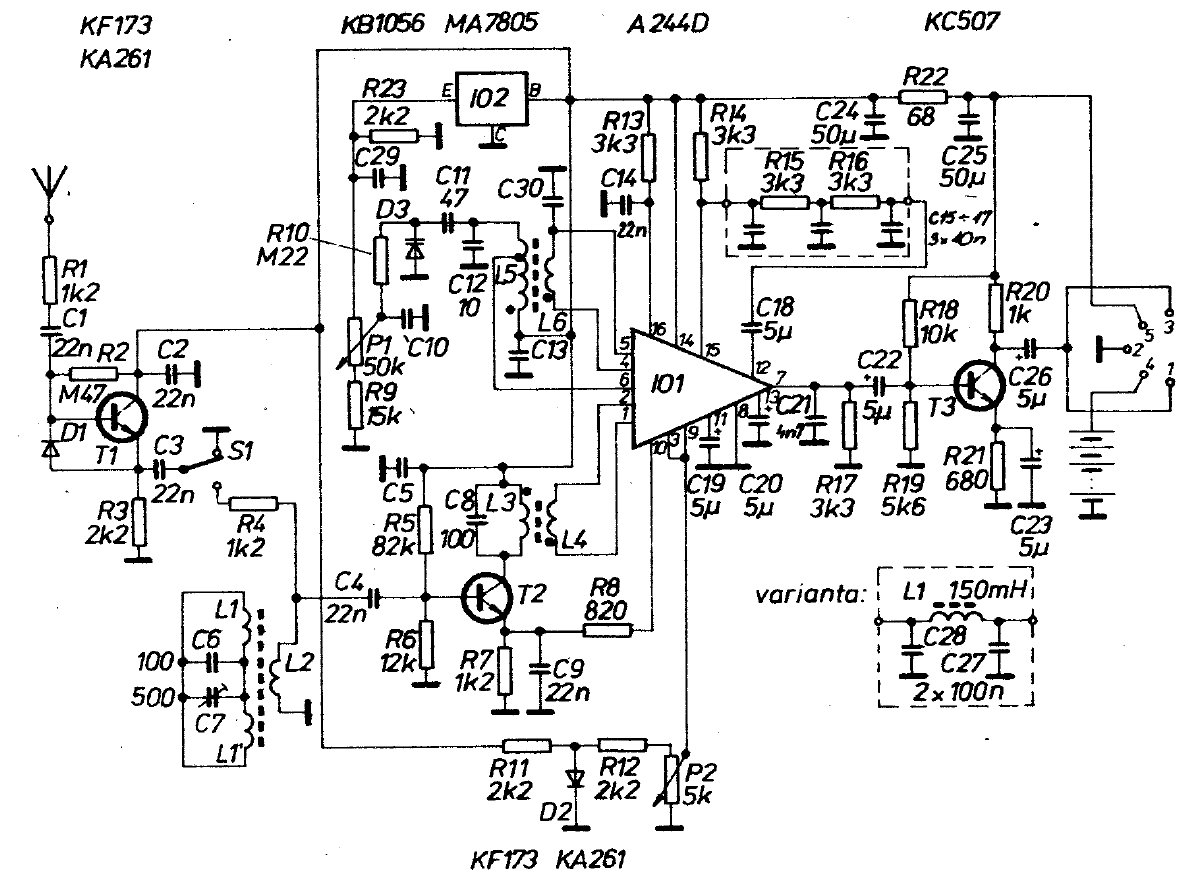

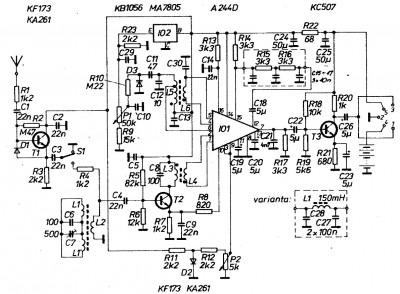

#6 Příspěvek od ok1hga »
pak ti nezbude než si něco vyrobit sám . . .
na netu je toho spousta . . .
třeba:
http://cbnymburk.wz.cz/clanky/rob.htm
(171.01 KiB) Staženo 180 x
(252.69 KiB) Staženo 158 x

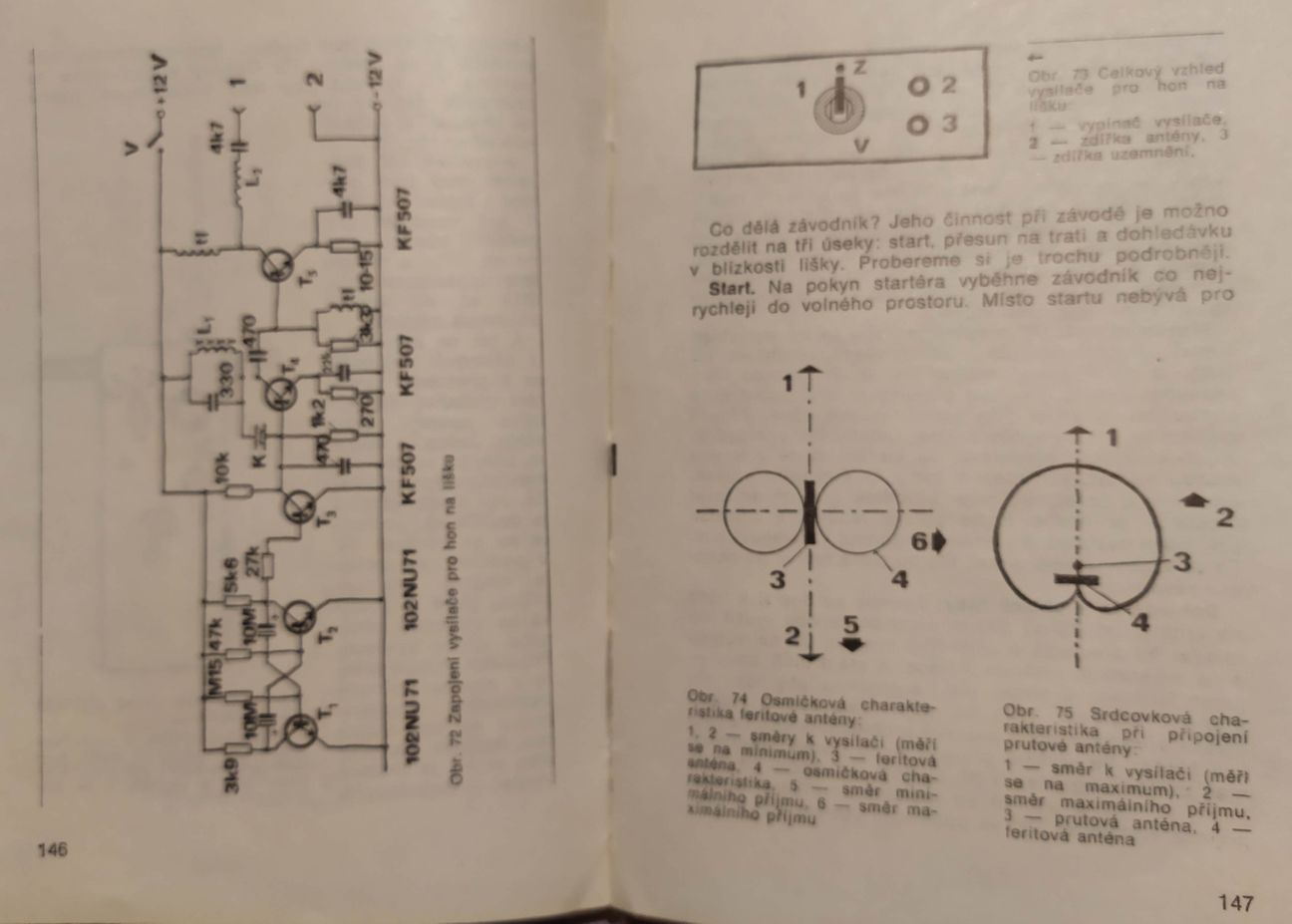

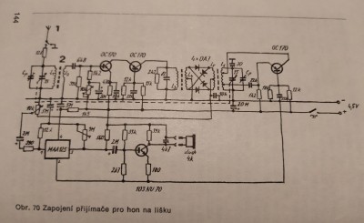

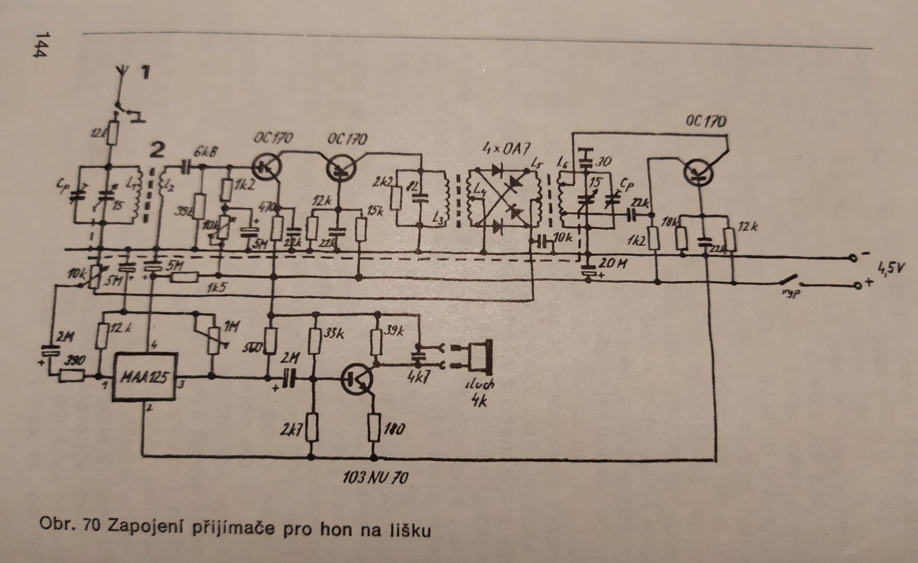

#10 Příspěvek od konosuke »
Kremik píše:To se ještě někde provozuje? Já to znám jenom z knížek...
jenom z knížek...Volá OK1 KFW (Bláha)

#11 Příspěvek od mihal »
Ta 1.schéma od ok1hga je presne to čo som na začiatku popisoval. Niektoré stavebnice majú osekaný anténny systém tak, že určí dva smery, ale kombinácia prútu s feritkou sa dá vyšolichať tak, aby to ostré minimum bolo len jedno.

#14 Příspěvek od ok1hga »
konosuke píše:jenom z knížek...Volá OK1 KFW (Bláha)
jo jo . . .

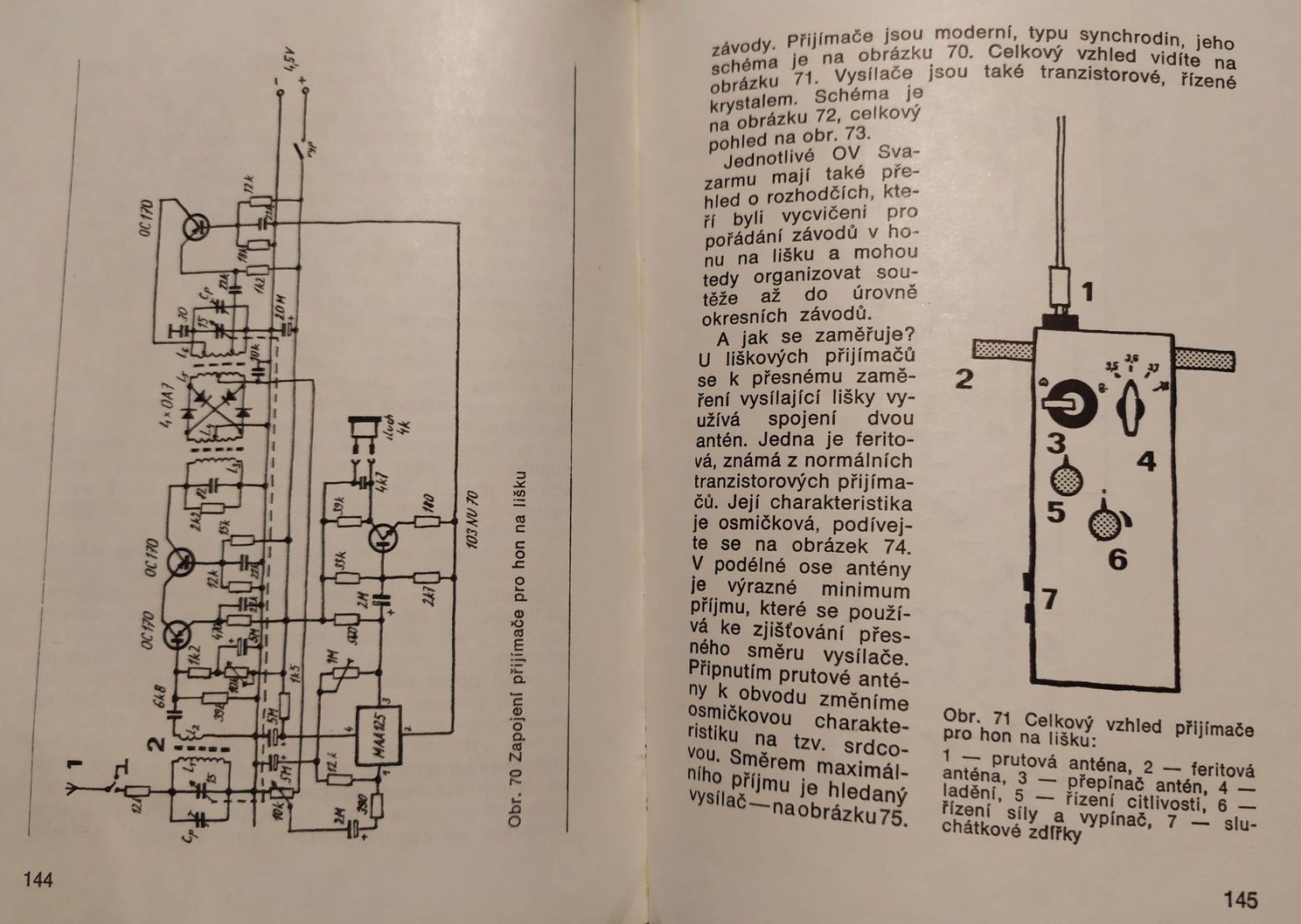

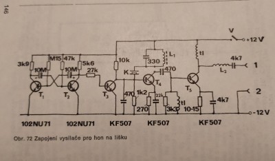

#15 Příspěvek od ok1hga »
nevešlo se všechno do jednoho příspěvku . . .
