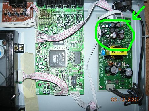

tak tady mam obrazek
ktere to jsou kondiky??
Obrázek
http://img132.imageshack.us/my.php?image=22yx2.jpg

#6 Příspěvek od xxxe »
Pro jistotu všechny vyměň na zdroji.

#7 Příspěvek od durkovic »
A aby ti po čase netrvalo dlho vysúvanie šuflíka,alebo ho nevysunie vôbec a bude to písat len OPEN aleboCLOSE tak vymen aj tie elyty na primári zdroja myslím že su to 2x 22uF/400V.

#8 Příspěvek od francie »
uz jsem vymenil
kondiky 22uF/400 za 22uF/450V
1000uF/16V
velmi se zlepsilo celkove zapinani DVD a rychlejsi nacteni
dnes jdu dle vaseho doporuceni vymenit vse.

#9 Příspěvek od francie »
dike vsem za nasmerovani.
vse je zase fukčni. :aplause:
