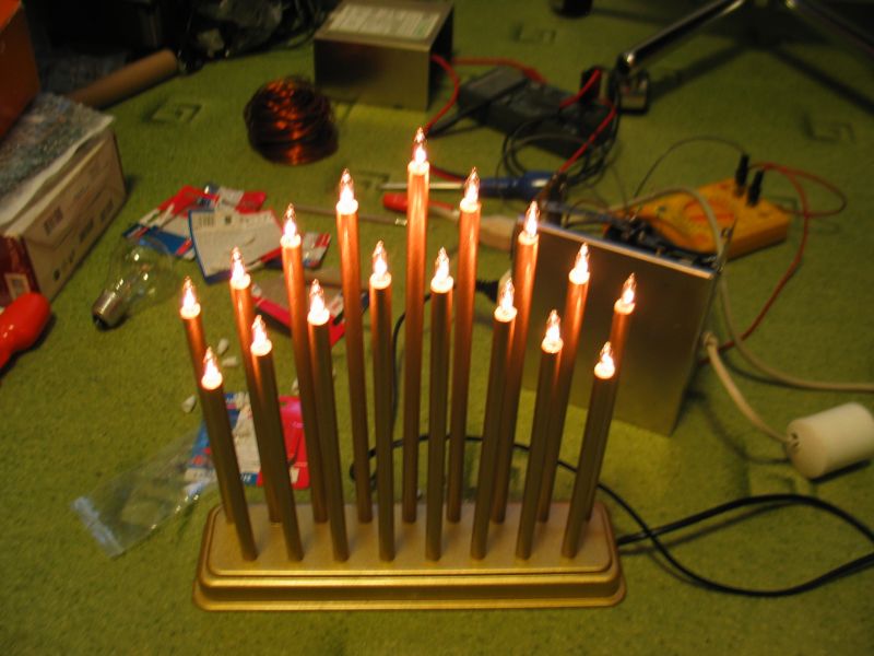

Ziarovky prisli, ale situacia sa mierne skomplikovala. Samozrejme, ze nove drziaky ziaroviek tam nepasuju, s tym som pocital. Ale ze budu nove ziarovky vacsie (asi o pol milimetra) a do povodnych drziakov nevojdu, to som necakal.
Takze som prebrusil povodne drziaky na vacsi priemer.
Cez 4x 470R odpor (53-54mA) to svieti pekne, teple svetlo ako zo sviecky. Ked jeden odpor vynecham (58mA), tak je to horsie.
Sice takmer polovica prikonu skonci na odporoch... Kupim 4x 5W odpor, bude vyhrievany podstavec :D

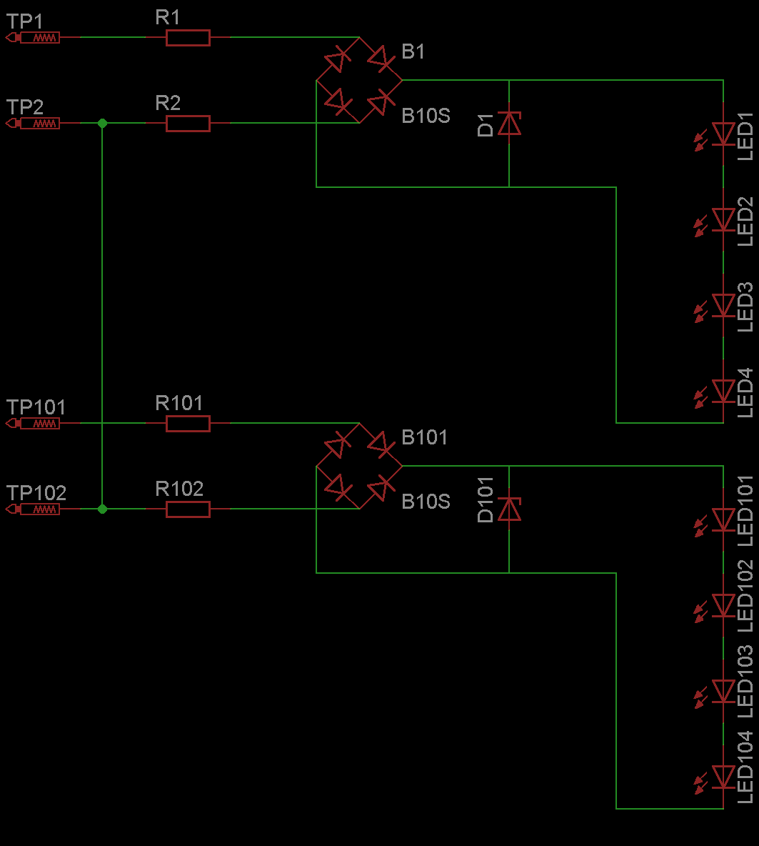

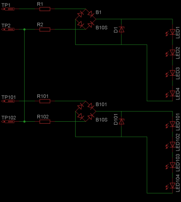

Před časem jsem povídal, jak jsem předělal řetěz luceren na LED. Zkusím přidat nějaké podrobnosti, podařilo se mi totiž najít potřebné soubory. Tyto soubory vznikly dodatečně, plánoval jsem výrobu pro druhý řetěz, který má ještě žárovky. První exemplář jsem zadrátoval (dost titěrná práce, pokud se to mělo vejít do lucerny), pro duhý jsem plánoval tišťák (až na spojení s objímkou a propojku vrstev žádné drátování), toto mělo být namnožené kolikrát se to jen vejde na polotovar (měl jsem spočítané, že 10x to bude v pohodě i na nejmenší prodávaný 50x100 mm kousek).
K zapojení samotnému. Začal jsem od ledek, jistě by stačila jediná, ale co se zbylým napětím, nechtěl jsem moc topit (ze stejného důvodu jsem nepoužil barevné, které mají menší úbytek). Tak jsem zapojil 4 do série, víc se mi tehdy nevešlo. Koupil jsem 1W (3V, 300 mA ) teplé bílé autoled (s co největším vyzařovacím úhlem) s tím, že je budu provozovat při zlomku proudu (počítal jsem 10-20 mA). Pro tento proud svítí podle mě dost. Testoval jsem to nejdřív stejnosměrným proudem (počítal jsem aspoň 30V, tj. desetinu amplitudy), tehdy jsem taky ověřil velikost a dimenzování odporu. Odpory vycházely 2x 330 v každém přívodu jeden a musely být aspoň na 0,6W (i když je na nich výkon pod 100 mW, ty 1/4W dost topily). A nakonec jsem si říkal, co se stane, když se něco přetrhne, tak jsem přidal zenerku 37V a ověřil jsem, že moc netopí, když přerušim ledky. (Zenerka zároveň chrání závěrný směr ledek, kdyby náhodou se tam něco dostávalo ať už poruchou usměrňovače nebo parazitními jevy.) Každý z těchto testů jsem dělal na laboratorním zdroji minimálně den. Posledním krokem byl usměrňovač, nedalo se jinak než SMD (DIP by se nevešel), což zkomplikovalo sestavování brabčího hnízda a tišťák se mi dělat nechtělo (tehdy jsem ještě neuměl fotocestu). Obvod neobsahuje žádný střadač energie, odpadají teda problémy s nabíjením (jako když se použije kondenzátor). To že ledky věrně přenáší blikání 100 Hz je u osvětlení stromku nepodstatné. Při proudu 10 mA očekávám životnost ledek navěky.
Proud jsem trefil tak dobře, že když to visí na stromku, neni možné poznat, které jsou které. Jediný rozdíl je, že ty ledkové jsou na šáhnutí studené, ty žárovkové horké. Co mě trápí jsou kontakty, tak jako u žárovek, i tady se stává, že se některá v objímce uvolní. A při dotahování jsem několik těchto bastlů (asi dva) už zničil a musel dělat nové (zejména smd usměrňovač s připájenými drát(k)y je opravdu hloupá věc).
Snad se moje zkušenost, dalo by se říct vývojová práce někomu hodí, je to sice zapojení jednoduché, ale ne všechny detaily jsou úplně jasné. Toto je dimenzované na 10 v sérii k náhradě namísto původních 24V žárovek. Přiložené podklady vychází ze schématu, ale nemám je ověřené (třeba jak se vejdou, a jak půjdou napasovat do vybrakované patice E10 po žárovce, tišťák zatím jsem nedělal, a do těchto Vánoc to zcela jistě neudělám).
Nemusím snad zdůrazňovat, že zapojení je galvanicky spojené se sítí a je potřeba provést to v souladu s bezpečnostními předpisy (aby se zbytek rodiny nemusel bát přiblížit se ke stromku).

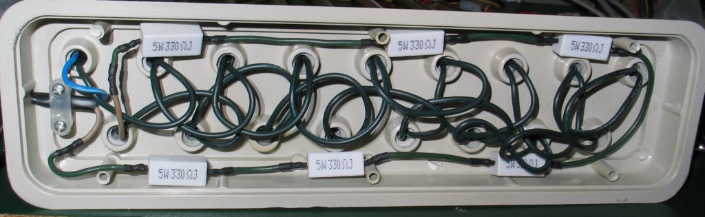

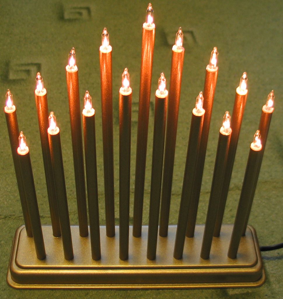

Kedze sa GME podarilo uz za mesiac a pol vybavit objednavku, dokoncil som vianocny darcek. Dal som tam nakoniec 6 odporov 330R/5W. Spodok sa teda mierne hreje, ale nic hrozne, plast sa netavi.
