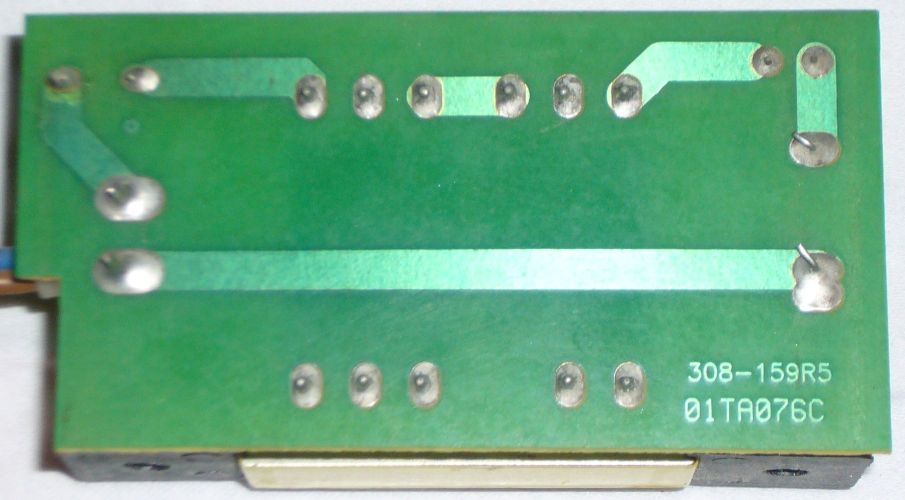

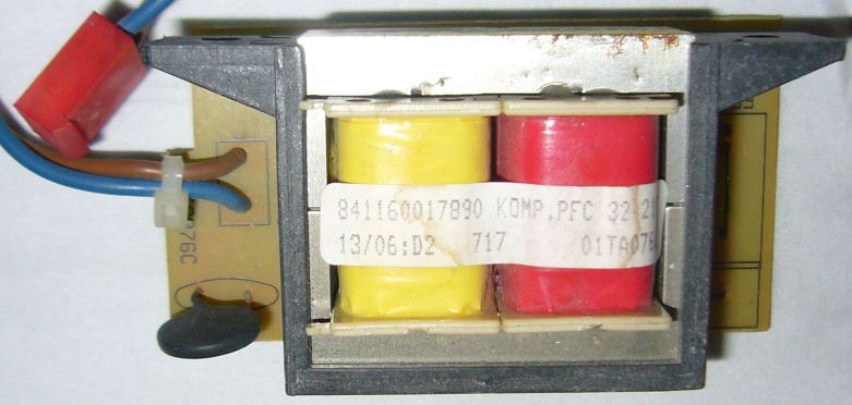

Kde a jak se používá takto zapojený transformátor? Slouží k odrušení nebo jako bezpečnostní prvek? Bohužel nevím z čeho je. Pět vývodů na jedné straně je slepých a druhá strana je drátovýma propojkami + NTC 5.0 spojena do série.

Podľa popisu na štítku - kompenzačná tlmivka pre PFC - sú to 2 tlmivky v sériovom zapojení - použitie - vstupný filter spínaného zdroja.
Čiže oddelovací transformátor to nieje.
Slepé vývody sú len montážne.

Takže zlepšení efektivity a menší rušení zdroje. Zmátly mě plechy, vídám většinou jen VF materiály. Děkuji za osvětu.

V PC zdrojoch sú dosť často k videniu "železné" jadrá na vstupnej tlmivke..hneď má o kilo viac :lol:
