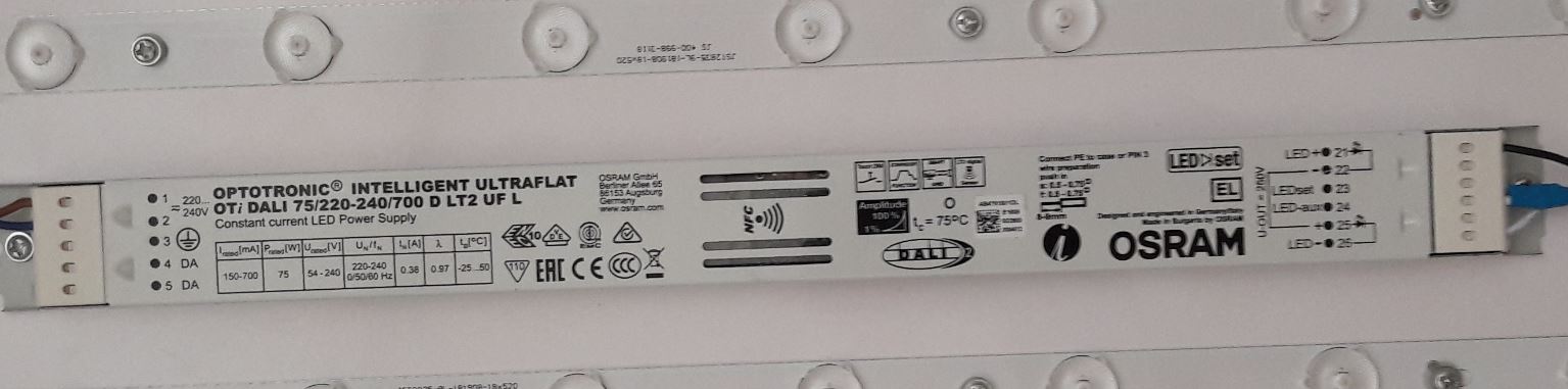

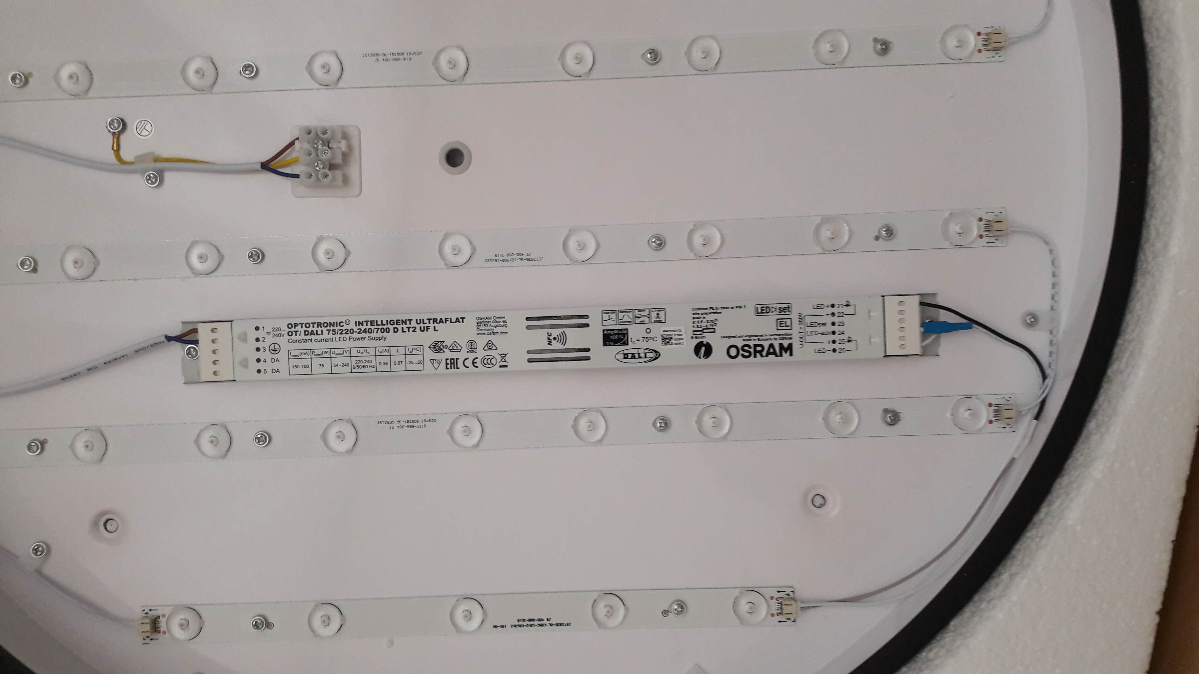

mam LED stropne svietidlo s funkciou DALI PUSH DIMMING (foto). Riesim stmievac pre toto svetlo. Ak som dobre pochopil je moznost dokupit Bluetooth DALI modul a ovladat svetlo aj cez smartfon. Cena je ale o dost vyssia ako bezny stmievac.

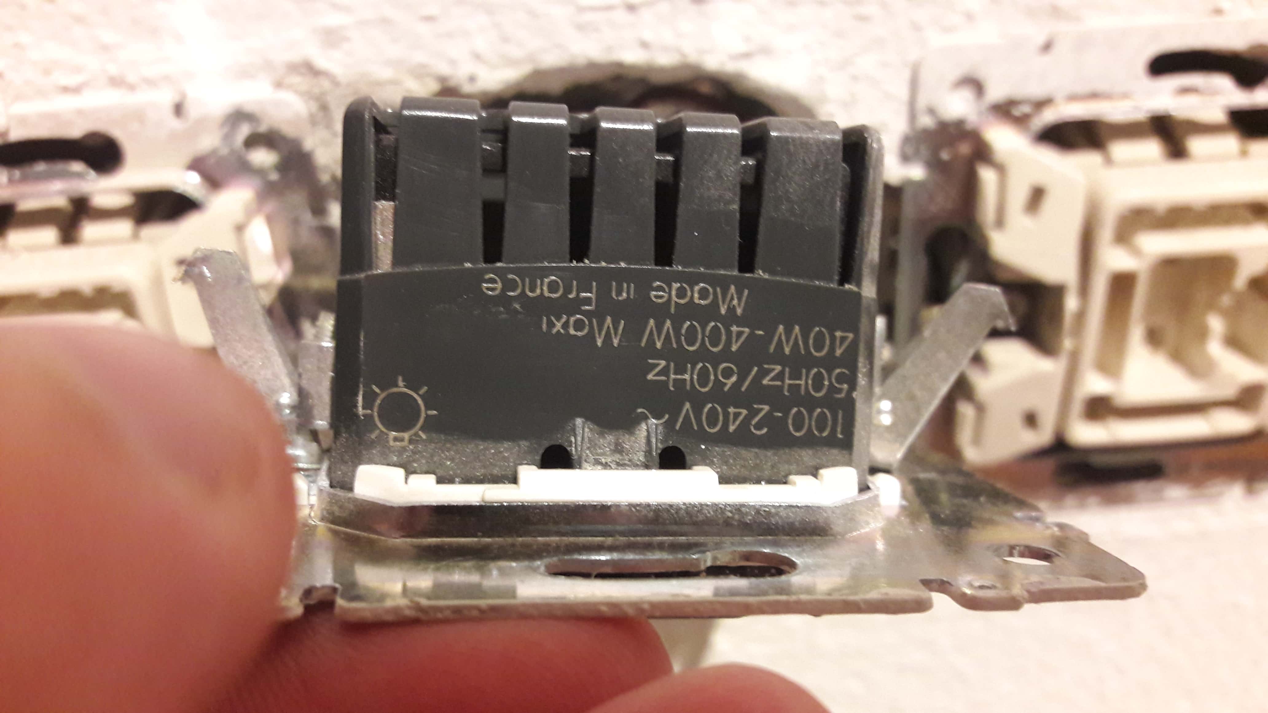

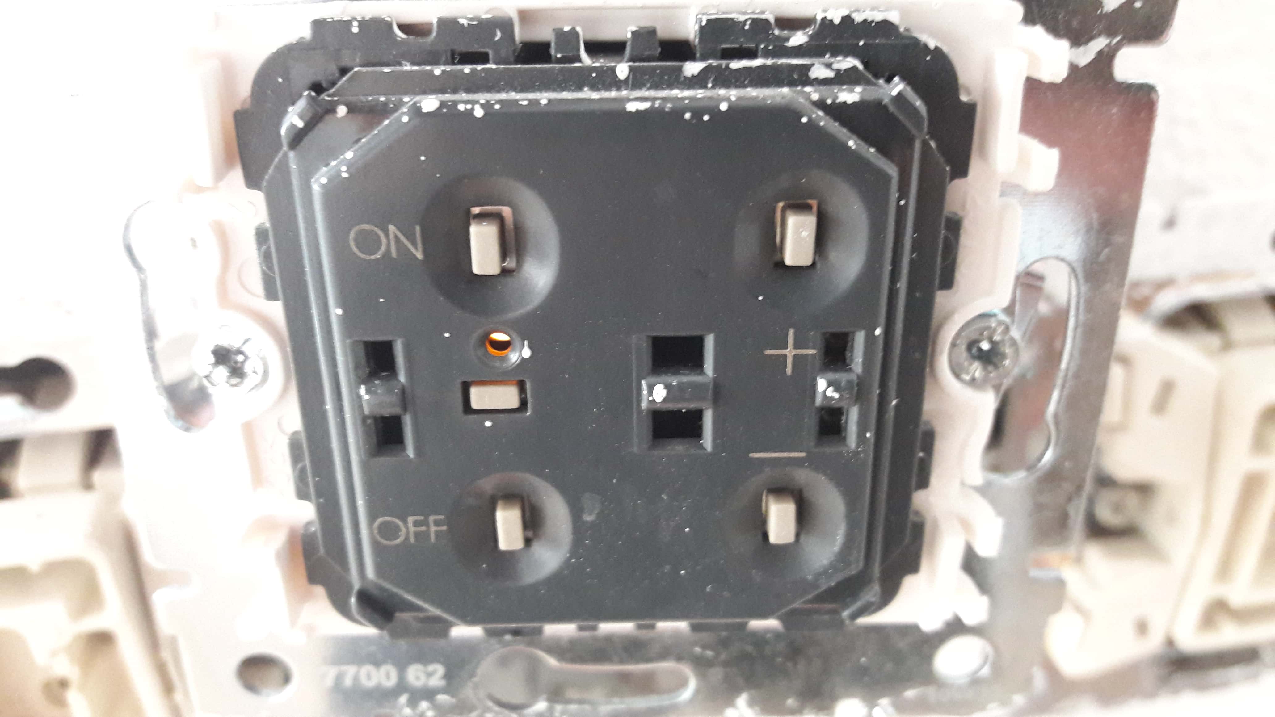

Mam stmievac LEGRAND 7700 62, ktorym som doteraz ovladal ziarovku. Nove LED svetlo dokazem tymto spinacom iba zapnut na MAX vykon a vypnut. Ked znizim vykon svetlo zacne okamzite blikat. Na tomto stmievaci je uvedene 40-400W a LED svietidlo ma MAX prikon 42W.

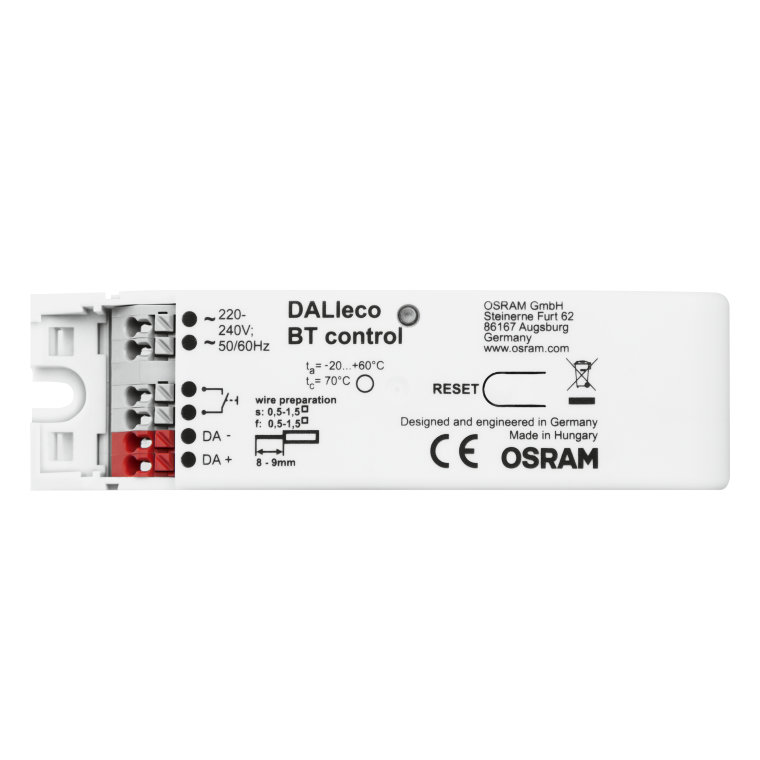

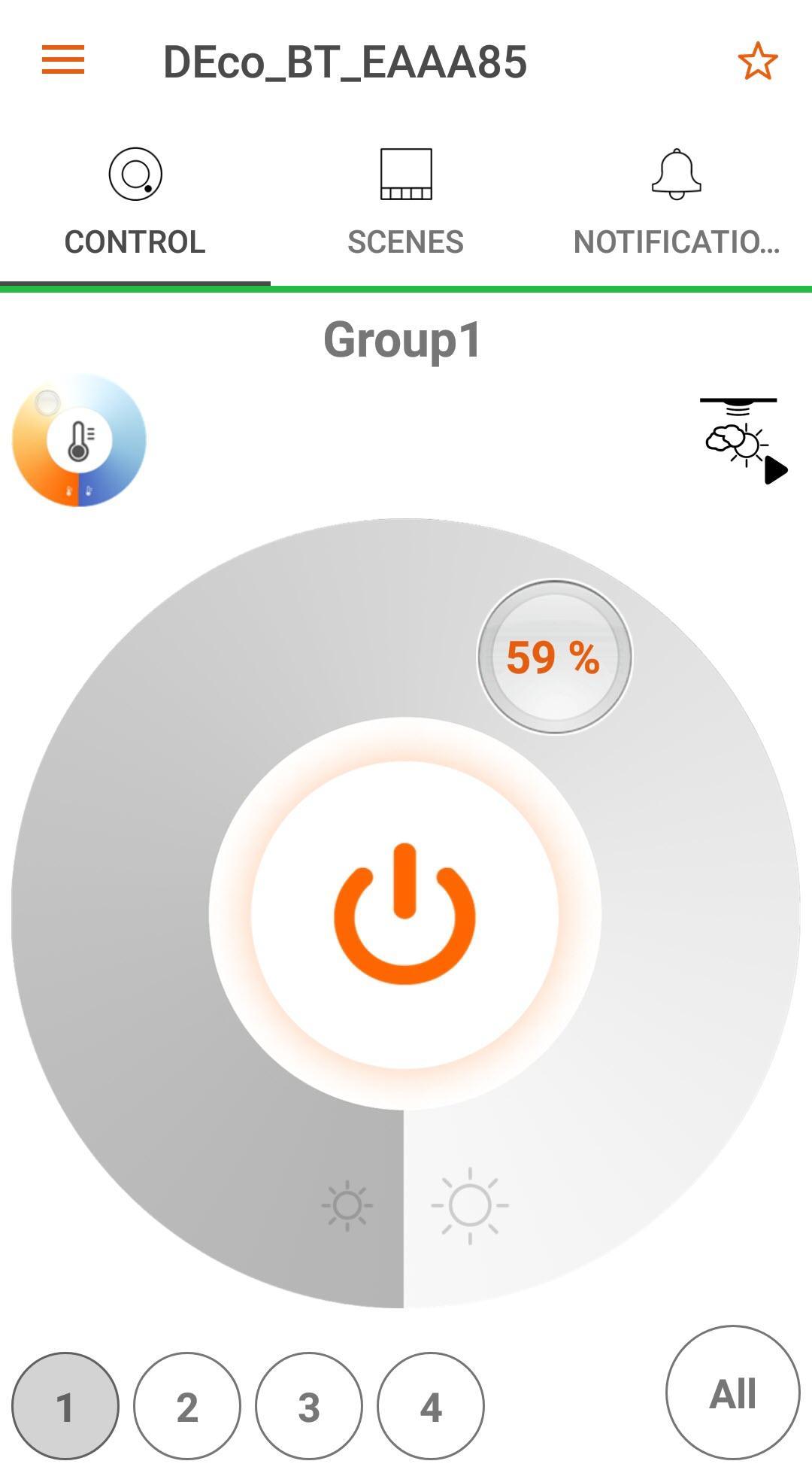

Dokupil som Dali BT modul. Svetlo ovladam cez smartfon (zapnutie/vypnutie/dimming).
Este tak najst vhodny rf vypinac aby sa dalo ovladat aj vypinacom.
