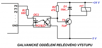

Mohu zde poprosit o radu zda je toto dobrý nápad? Vzhledem k místu a potřebě více výstupů bych to rád provedl takto, ale vím, že u běžného bipolárního NPN tranzistoru je problém s připojením zátěže mezi zem a emitor. Báze jen sleduje a napětí na otevření musí pak být vyšší než na emitoru (o 0,6V?). Proč to u optočlenu funguje? Má takové zapojení nějaké omezení? Nejsem si v tom příliš jistý. Děkuji za případné rady a názor za to není blbost.

Zvyšování proudu diodou přes 10 mA ani snížení proudu zcela otevřeným tranzistorem pod 500 µA už na saturační napětí nemá vliv, častěji jsem měl kousky, jimž k saturaci fototranzistoru stačil proud diodou pod 4 mA.
Jestli chceš mít při zhasnuté LEDce na výstupu nulu, dej odpor do kolektoru a za nulu ber napájecí napětí, protože "proud za tmy" má v řádu zlomku µA a nezpůsobí měřitelný úbytek napětí.
V příloze je příklad, v němž na jedné či dvou desetinách voltu saturačního napětí fototranzistoru zase nijak kriticky nezáleží.
V stejnosměrných aplikacích je to třeba jedno.
U impulsního spínání bych se zajímal o to, co mi jaké zapojení udělá s náběžnou a sestupnou hranou. Asi není jedno, jestli se proudem báze (je jedno jestli světlem nebo jinak) vybíjí a nabíjí kapacita tranzistoru s odporem v emitoru nebo bez něj.
