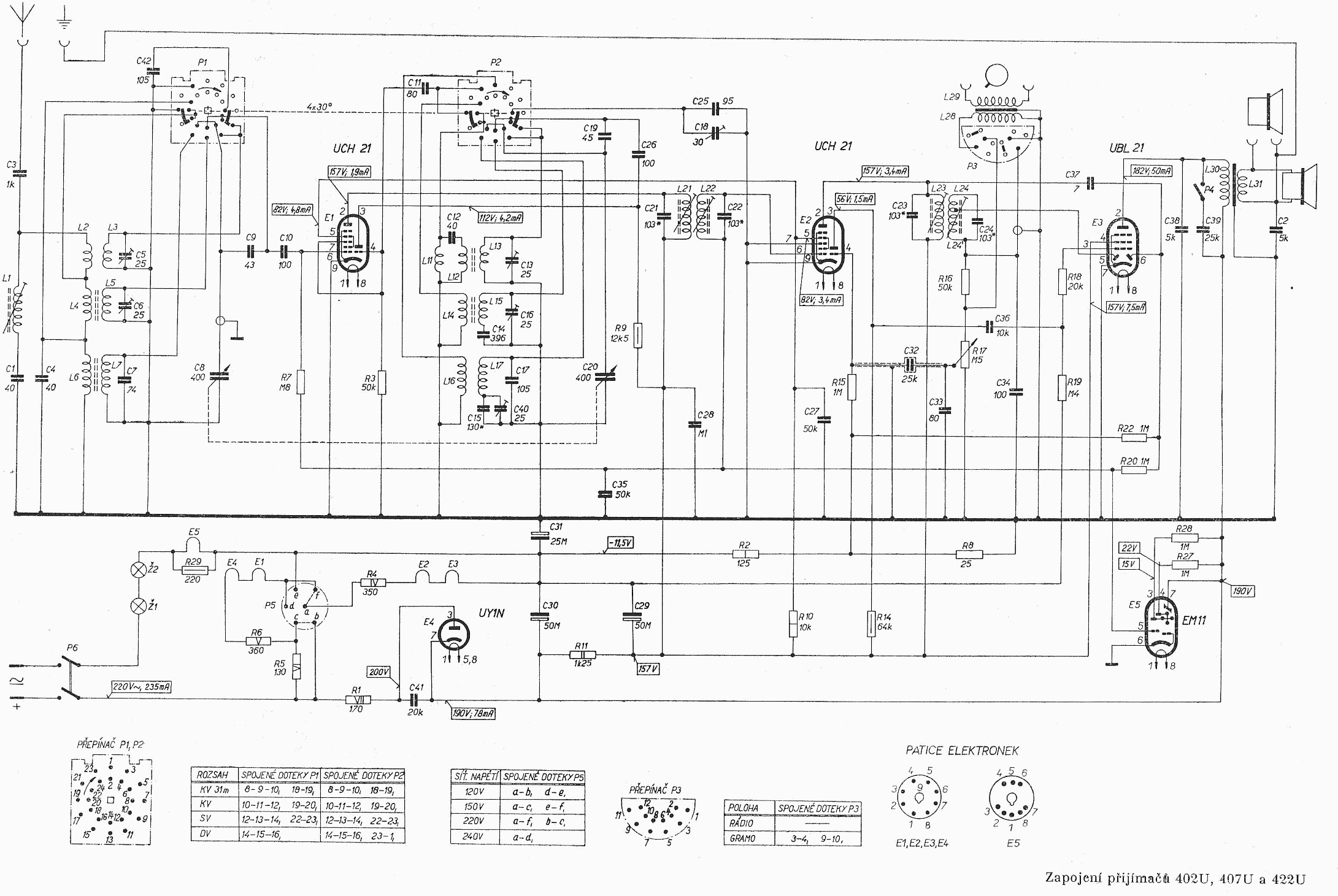

Talismany se při renovačkch potýkají s problémy , že nové napájecí napětí v síti 230V a více, nechutná jak srážecím odporům tak elkám se sériovým žhavením, zvlášť usměrňovačka je na to dost citlivá.
UY1T od Polamu je často na pokraji své emisní schopnosti, UBL 21 jakbysmet.
Pozor na izolační podložku pod elytem ! Při výměně na ni nezapomenout.
Ten elektrolyt nešel naformátovat?
První zapojení provést se žárovkou 100W v sérii, je to ideální ochranný prvek, který zachrání to co se při renovaci nepodařilo odhalit. :D

Zařízení řady "U" nemá nikdy ochranný kolík spojený s kostrou, proto je celé rádio izolované (tzv. izolované provedení sdělovací techniky, které bylo předchůdcem zařízení s dvojitou izolací), i šroubky v knoflíkách se zalévaly tvrdým voskem. A zdířky pro anténu a uzemnění jsou od zapojení oddělené každá ochrannou impedancí (C16, C45), která omezí proud do země způsobený síťovým napětím o kmitočtu 50 Hz na neškodnou hodnotu. Pro cf proudy však nepředstavují nijak významnou překážku.

Když připojíš kostru talismana na uzemnění, tak v případě "nuláku na kostře" zkratuješ předpěťový odpor 120 ohm a rádio bude bez předpětí, tj. bude jen silně bručet a brzo se nadproudem něco zničí. V případě "fáze na kostře" dojde ke zkratu, vyražení jističe, zničení žárovek stupnice a toho odporu.

Nikoliv jako tento "univerzál". A univerzál typu "Talisman" (anebo třeba i "Trio") je lépe provozovat jen na 120V (pro tento účel byly vlastně i vyvinuty-zkonstruovány), kdy bude podstatně nižší výkonová ztráta (a tudíž i vývin tepla!).
Na Talismanu (i při "jen" 220V!) můžeš totiž spolehlivě usmažit vajíčko na jeho bakelitovém krytu. A každý Volt navíc tuto výkonovou ztrátu neúměrně navyšuje!

kostra na Talismanu a vodič PEN,PE, N, tak to je konečná.. To šasi neuzemňovat!!! Zkratuješ tak předpětí pro koncovou elku. A pokud neznáš rozdíl v dvouvodičové či třívodičové síti, vodiči PEN, PE, N, tak to je elektrikářskej konec všech nadějí....
To si vzpomínám, že se tu řešil kdysi i vstup AUX a Talisman....
Talisman na 230 hrát bude, o to víc topit a při déledobém provozu odejdou přežhavené elky.
Zkus autotrafo .....cca 100W, s odbočkou 240-230-220V,srážet to odporem je cesta k topícímu zázraku v již tak teplotně namáhané škatuli....
