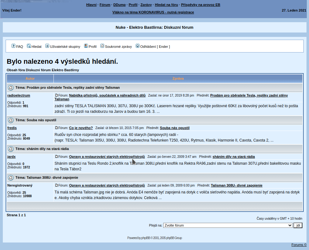

kokun: já hledal, ale tady to vyhledávání je naprosto mimo... Našel jsem něco na google, co mi hodilo i odkazy sem, jinak bych se tu ani neregistroval. Ale viděl jsem, že bych tu mohl dostat odpovědi na mé otázky. No jak ale vidím, tak se tu řeší úplně jiné věci než na které se ptám. Je tu cca snad ani ne 50% procent odpovědí na dané téma. Nikdo nenpsal, kup takový a takový kondenzátor, tady na něm moc nezáleží, tady by měl být dodržený... Stejně tak u toho vstupního odporu - můžeš smažit vajíčka na bakelitu... To rozhodně pomůže něco pořešit... Většina tu jen machruje, ale nic neporadí... Takové fórum je dle mě víceméně naprd...
Nicméně díky aspoň těm co poradili... Tímto i končím s tímto fórem... člověk se tu něco zeptá, napíše že něco málo už našel, ale chce konkrétnější info a co... Nic... Jen hromada prázdných keců...
Škoda... Připadalo mi to jako seriózní fórum, než sem se tímto mým příspěvkem dostal do toho "špatného" soukolí... :(

Vím, že vyhledávání tu na fóru, není až tak úplně jednoduché.
Ale nesmíš chtít být tím chytrým hned (nejlépe ještě včera) - právě tím hledáním a pročítáním vláken, získáš mnoho informací.
Dal jsem ti návod, jak se dopídit k 82 vláknům na téma "Talisman". Pročtením řady z nich bys získal odpověď i na (téměř) všechny tvé dotazy - jen to není hned, trochu to trvá.
A nemůžeš čekat, že všechny příspěvky (byť v "tvém vlákně") budou nutně k věci.
Ale nezatracuj tohle fórum hned v začátcích tvého působení tady. Časem mu přijdeš "na chuť" i ty :wink:
