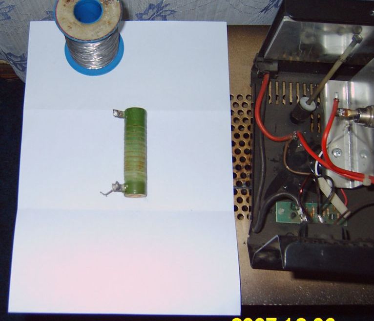

Tak rezistor byl přerušený těsně u pájecího kontaktu,to jsem naletoval.Teď potřebuji radu čím opravyt oloupaný povrch toho rezistoru,drát kouká ven skrz tu vrstvu vrchní a nebude se odvádět kloudně teblo z drátu na povrch porcelánu.Je nějaká rada?Lak asi nevydrží teplo.Tady je ta fotka.Nabíječka už maká .Co když ho přetřu řidkou sádrou a přelakuju?

A nenapadlo tě, že holý drát líp odvede teplo do prostoru, než skrz tu skleněnou vrstvu?

Použij vodní sklo s plavenou křídou. Aby ti ale vydržela ta oprava letováním, jestli se odpor hřeje.

Hill píše:A nenapadlo tě, že holý drát líp odvede teplo do prostoru, než skrz tu skleněnou vrstvu?
No nevím,myslel jsem že se líp rozloží teplo po tom porcelánu než když bude kousek drátku viset ve vzduchu a přehřívat se v tom místě.Myslím že ten porcelán je jako chladič ale nechám si poradit. Nechám ho teda zatím tak jak je a uvidíme,dal jsem nabíjet baterku a zatím se skoro nehřeje,to snad někdo zkratnul předtím nebo startoval liazku :D

Spíše bych očekával problémy s životností toho pájeného spoje, nejspíš se mu ty provozní teploty nebudou líbit moc dlouho.
Mosaz nebo agleta, tedy spájení natvrdo, by byly patrně vhodnější.

K původní otázce, čím nahradit rezistor - no, ničím jiným, než opět rezistorem. Opravení přerušeného spoje na původním odporu pájením nebude mít dlouhého trvání při větší zátěži. V GES prodávají odporové dráty, osobně bych se pokusil rezistor převinout. Pokud je to odpor do nabíječky, jeho přesnost nebude kritická a u těch drátů se udává odpor na 1 m s přesností asi na 3 platné cifry.

Byl přepálený těsně u vývodu tak jsem to naletoval na ten kroužek u konce.Uvidím jak dlouho to vydrží.

Kdyby se teplem spoj znovu rozletoval, bylo by možno zkusit vyrobit plechovou objímku se šroubkem a tou drát ke koncovému kroužku přitisknout.

mtajovsky píše:Kdyby se teplem spoj znovu rozletoval, bylo by možno zkusit vyrobit plechovou objímku se šroubkem a tou drát ke koncovému kroužku přitisknout.
Dobrý nápad.Doufám ale že to vydrží.

xxxe píše:
moja skusenost aj otcova rada je,ze radsej to zaletovat ako to so svorkami stahovat, lebo parkrat sme taketo veci opravovali, a to co bolo zacinovane vydrzalo viacej ako to co bolo stiahnute so svorkou atd, vacsinou to odpalilo hned na mieste kde to bolo stiahnute,pravdepodobne vysoky prechodovy odpor== zahrievanie == odpalenie , alebo sa hned rozisiel ten spoj,pravdepodobne kvoli tepelnemu namahaniu.takze co sa toho tyka pekne to "vydezinfikujem" a zalejem cinou,a zatial ziadny problem, jednalo sa o nejake topne telesa, bocniky,predradniky na motorceky topenia do aut atd
