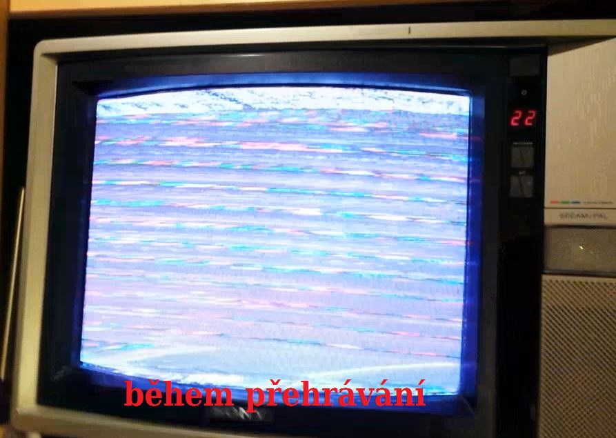

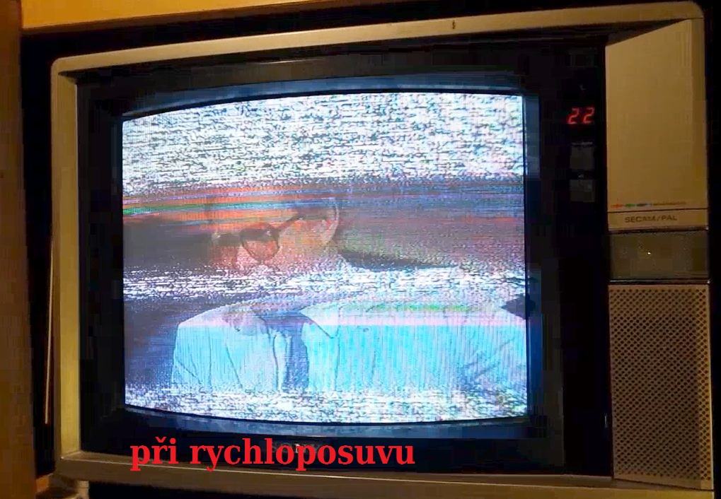

Dostal jsem BETA videorekordér SONY SL-T6ME. Při přehrávání jsou místo obrazu pruhy. Tyto pruhy se mění, zvuk nekolísá. Pokud převíjím s obrazem obrázek je viditelný. Při zastavení posuvu pásu rukou během rychlopřevíjení zůstane viditelný stojící obraz, pokud udělám totéž při PLAY tak jsou pořád jenom pruhy. Kde hledat chybu?

V regulaci otáček bubnu hlav a posunu.
