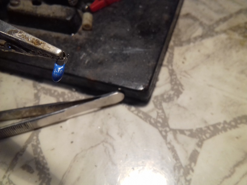

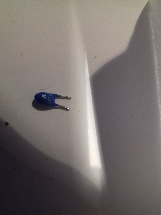

potreboval by som určiť hodnotu tohto tantalu. Meraním hodnoty som zistil 98nF na dvoch mer, prístrojov nezávisle.
ESR 100 Ohm(zajícomer) .
Sú tam tieto znaky +.10
Pod ním 35V čo je asi max napätie.
Nechápem tú bodku pred číslicou 10 nie je tam nič čo by jednoznačne určilo hodnotu nejaké písmeno uF alebo nF.
Môže to byť 10uF alebo 1uF alebo 100nF ?
Myslím si , že 10uF by malo byť správne.

Je to 0,1 mikroF a je na max. 35V. Je to tak zavedené, třeba u kapacity 0,47µF by bylo uvedeno .47
Jo, s tantaly jsou (časem často) problémy... Ale pokud nejsou zkratované, tak tohle nebude závada - tak malé kapacitě těch 100 ohm odpovídá.

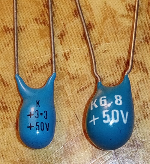

Koukni na moje, jak jsou značený. Vypadá to, že máš v ruce TE145 0,1uF/35V.
edit: kluci byli rychlejší než jsem je našel, nafotil a zjistil typ. :)

Toho Omrona jsem přehlídl ale jak vidíš optických a elektrických rozdílů od Tesly moc není. :wink:

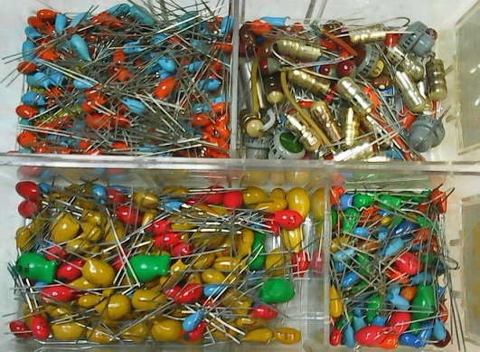

Přitom oba na fotce byly Tesla. Ty oranžový mám taky. A hlavně mám ty starší, co měly kapacitu a napětí kódovaný dvoubarevným zabarvením s barevnou tečkou uprostřed. Nikdy mi nepřišlo, že by některý z nich byly lepší a některý horší. Vše bylo z Lanškrouna, zprivatizoval je tam jeden zaměstnanec v rámci našeho bártrového obchodu za skleněný hlavy do B116. Tak se za bolševika narušoval chod státního hospodářství a zvyšovala technická a životní úroveň obyvatelstva. :lol:

Tesla dělala tantaly v různých provedeních a barvách...Mám zásobu nových i vytěžených, vše z doby před sametem. Je známo, že s nimi bývají problémy, třeba v RF-10... Tak před použitím vždycky měřím. Ještě se mi nestalo, že by některý byl vadný. Ale zařízení, kde byl tantal ve zkratu, už jsem potkal vícekrát.

Ty ve stříbrném pouzdru jsou stále supr . Jen tam nevidím ty teslácký , co byly doslova kuličky s barevným značením hodnoty . Asi jsem měl kliku , na vadný jsem nenarazil .
