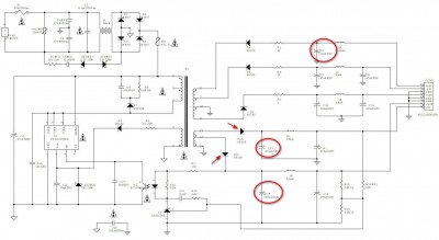

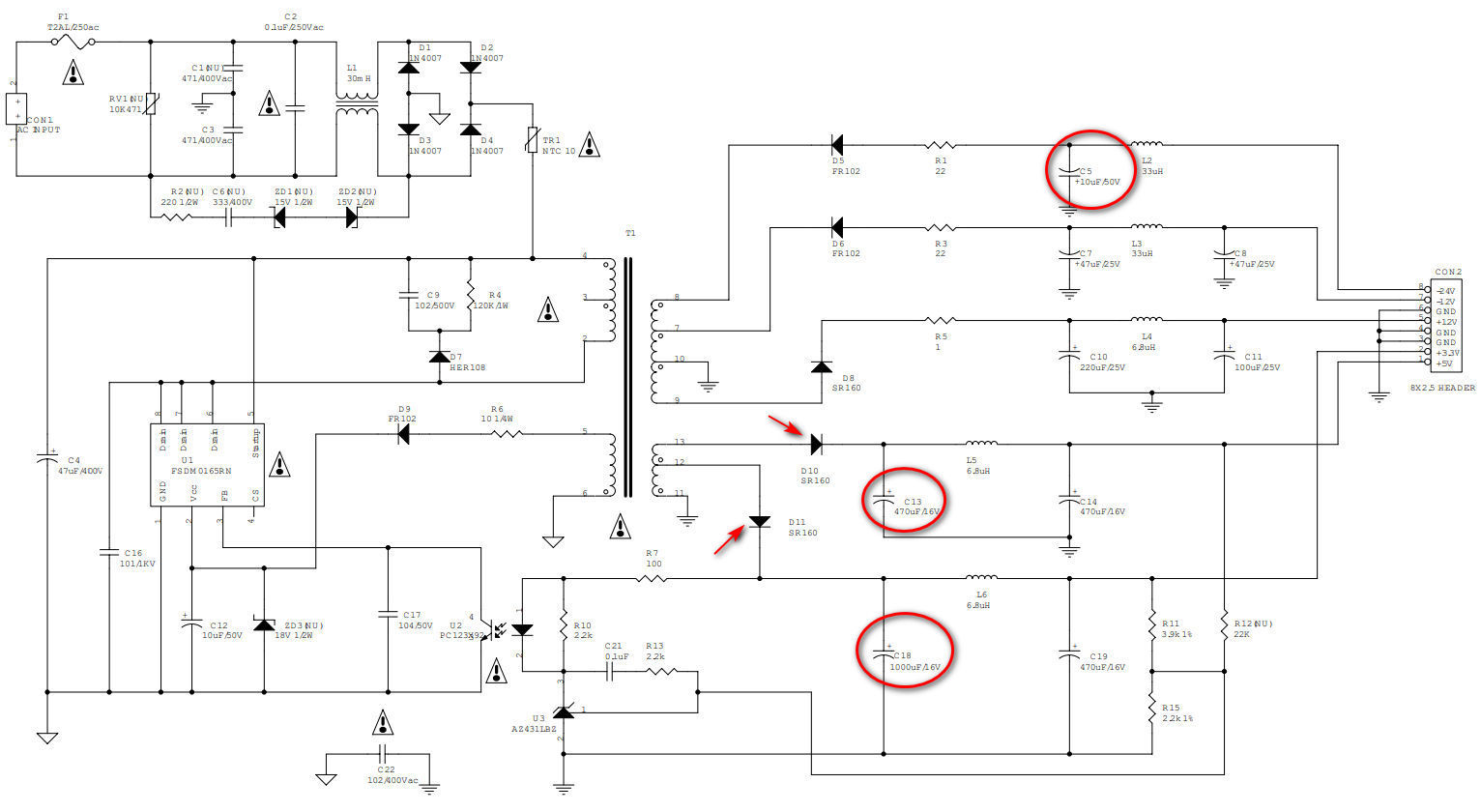

Tohle DVD chvilku přehrává, pak skočí na kapitolu zpět, minutu dvě ok a takto to jede nejede až to dorazí na začátek filmu. Sehnal jsem schéma zdroje z DVP 3010 a tak nějak je stejný zdroj. Vyměnil jsem C18+C13 nafouknuto, C5-60 procent původní hodnoty. Dále diody D10 a D11 jsou u mě 1N5818. D11 jsem vyměnil za SR180 a podle mého tam být může. C18 ale hřeje a na dotek je to znát, hřál i ten starý C, C13 jsem dal 1000μF/25V místo 470μF/16, jsem nový neměl a taky se mě zdá že hřej ale méně tak jako původní C. Napěťové úrovně sedí, při přeskočení se mírně zhoupne 5V větev, z 5.18 na 5.02. Asi ten zákmit je zátěž přehrávače při změně kapitoly a načtení nové. Jako nezdá se mě že by to mohlo být laserem a proč hřeje C18 a snad i C13, jsou vedle sebe. Jsou na 25V a Low ESR. Pohyb laseru je bezproblémový a chyba v přehrávaní se neděje na stejném místě. Přehrávač má analog audio výstup 5.1 na cinch konektorech a to se mě hodí, jinak by letěl. Přehrávání po studenem startu jede třeba 30 minut a se to vrací na předchozí kapitolu, minuta, dvě ok a takhle do doskáče na začátek filmu kde jede ta minuta dvě a zase na začátek. prostě vždy se přehrávání vrátí zpět, nikdy dopředu. Když ho na chvíli vypnu a po zapnutí posunu film někam dopředu tak zas nějakou chvíli jede v pohodě. Děkuji za pomoc s opravou.

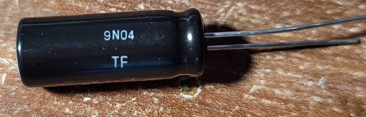

HITANO 1000/25 105 stupňů. low esr, když v Brně není kde kupovat něco lepšího

Tušíš co je to za serii? Většinou (co používám) je ripple pro 1000U/16V kolem 1,2A. Mně Hitano už nesmí přes práh od doby, co se nafoukly v šuplíku i bez nabití.
Proto raději obětuju nějakou kačku a objednám na TME za poštovné 40kč, Rubycon, Nippon, Panasonic. Chce to trochu srovnat tabulkové hodnoty ripple, ESR a životnosti. Nic opraveného se mi nikdy na elyty zpět nevrátilo. Je to ale pořád jen hobby

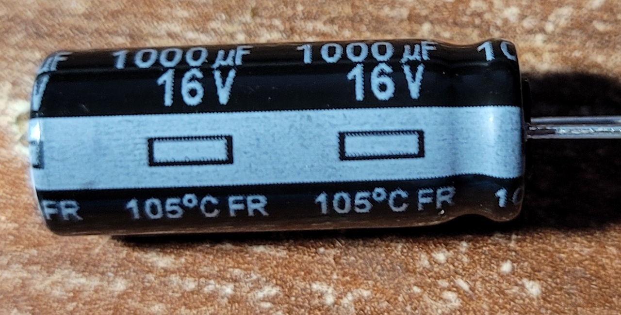

Tak jsem koupil Panasonic FR 470/16V Ir 950mA a 1000/16V Ir 1580. Podle žádného popisku bych si netipl že Panasonic. Výsledek že opět hřejí takže provedu opatření-nápad který není můj, dám dekl a nechám to tak. Jsou na 105°C tak co. Jen ten s vyšší kapacitou je na výšku krapet víc jak na 25V ale mírné násilí a bude to ok. :)

Byvalo tam logo Matsushita, ale odkedy sa cely koncern premenoval na Panasonic, tak tam nedavaju nic.
